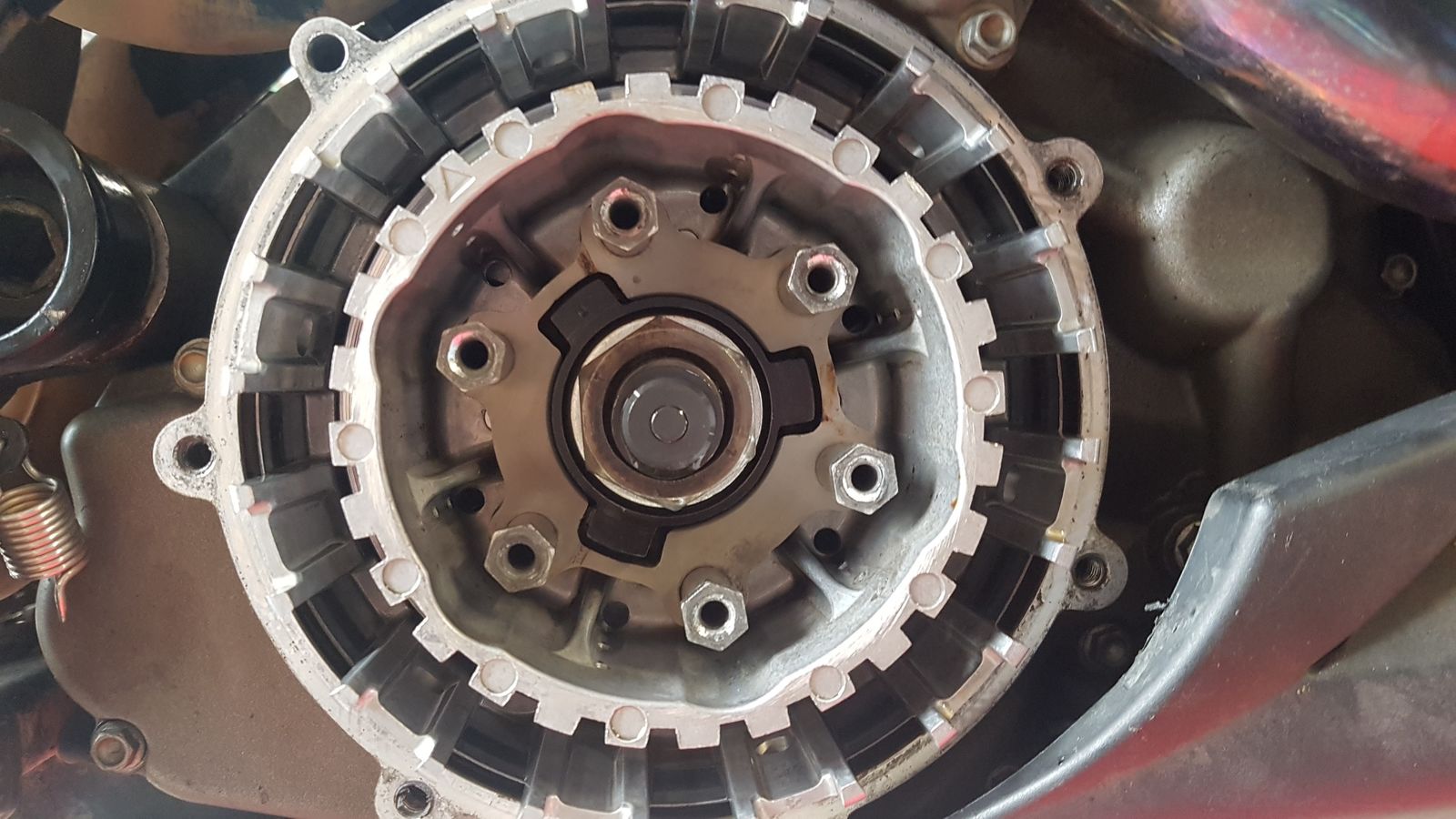

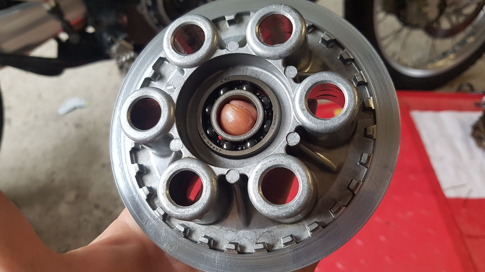

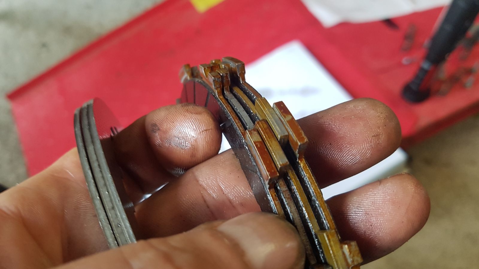

Moin Hakim,
also.....
KNZ habe ich zur Vorsicht neu befüllt. Der Ausgleichsbehälter war zwar randvoll aber ich wollte da nur sicher gehen.
Wenn da zu wenig Flüssigkeit vorhanden wäre, dann hätte ich ja Probleme mit dem Trennen. Egal - abgehakt.
Meine Federn haben seltsame Maße gehabt.
Vom 29,05 bis 29,42 !!! kann aber auch ein Meßfehler sein
Lamellen alle durchweg 2,72
Stütz- und Anlaufring waren richtig verbaut.
Druckstangenlager super
keine bis miniminiminimale Rattermarken am Korb - also nichts
Druckverstärker auch keine nennenswerte Spuren zu sehen
gewundert hat mich nur:
im Handbuch steht, daß die erste und letzte Scheibe einen anderen Belag haben weil sie halt auf Alu laufen. (sollte auch farblich anders sein)
Erste Scheibe (Motorseits) ist ja klar, weil sie auch einen anderen Durchmesser hat. Aber bei den restlichen Scheiben...kein Unterschied zu sehen. Auch mit Brille und Tageslicht nicht blink
Ich fand nur die Farbe am Rand etwas seltsam (Verglasung?)
Stahlscheiben alle mit der scharfen Kante nach Außen.
Dann fiel mir mal ein Satz von Rainer Kroll ein.
Bei Probleme mit der Kupplung einfach mal alles Scheiben und Lamellen quer durchtauschen.
Das habe ich dann beim Einbau so gemacht...
...und siehe da. So schnell wie es gekommen ist, so schnell war die Funktionsstörung auch wieder weg.
Das muß jetzt nichts heissen, es kann bestimmt wieder kommen.

laß´ es mich mal im Text kommentieren.
Lumberjack @ Do, 16. Aug 2018, 7:52 hat folgendes geschrieben:
Moin Hakim,
also.....
Geschrieben hatte ich nicht von zu wenig Hydrauliköl, sondern von überfüllt als mögliche Ursache für eine schleifende Kupplung. Der Hydraulikölstand soll 4mm unter Behälterrand betragen, bei waagerecht stehendem Behälter. Dann wird die Membran samt Deckel aufgesetzt. Auch sollte man das erst messen, wenn der Kupplungsnehmer wieder fest montiert ist. Denn wenn man diesen zum Befüllen und Entlüften gelöst hatte und jetzt anschraubt, drückt die Kupplungsdruckstange den Nehmerkolben bereits um ein paar Millimeter zurück und der Ölstand im Behälter steigt. Überfüllung hat zur Folge, daß der Anpreßdruck auf den Scheiben verringert wird, bis hin zum Kupplungsschleifen. Je abgenutzter die Reibscheiben, desto kritischer.
Schwer einzuschätzen ob die 29,05mm knapp vor Mindestmaß kritisch sind, sofern die neuen Federn wirklich eine höhere Federrate haben = härter sind als Serie. Als mögliche Fehlerursache im Auge behalten. Hast Du mal prüfen können, ob die neuen Federn wirklich härter sind?
Klingt alles gut!
Da hat der Hersteller der Zubehörkupplung sich nicht an die KTM-Spezifikationen gehalten und den gleichen Reibbelag gewählt gegen Alu wie gegen Stahl. Ein Grund, warum ich selbst grundsätzlich nur KTM-Originalkupplungen verbaue. Ob das zu einer rutschenden Kupplung führen kann, weiß ich nicht. Aber mal im Hinterkopf behalten und ggfls. probeweise die erste und die letzte Lamellenscheibe gegen Serienware tauschen.
Oder auch alle nach innen, Hauptsache in dieselbe Richtung.
Dann drück´ ich Dir mal alle Daumen, daß es gut bleibt. Ehrlich gesagt habe ich mittlerweile einige Zweifel an der Qualität Deiner Zubehörkupplung. Wenn die Störung wiederkehrt und Dir nun garnichts mehr einfällt, reiß´ alles raus und mach´ Originalware rein. Wäre dann halt Lehrgeld gewesen...
Hakim

BeitragVerfasst am : Do, 16. Aug 2018, 19:25    Titel: Antworten mit Zitat
Foto Druckkappe im Bereich 7-11 Uhr.
Da is ein Grat zu sehen, oder täusche ich mich ?
Druckkappe eingelaufen ?
Hatte ich mal, is nich teuer - Wirkung deutlich.
Reiblamelle an der Kappe mit Ersetzen, hat KTM einzeln zu verkaufen.
Sollte dein Problem wieder Auftreten ist das eine günstige Option.

BeitragVerfasst am : Sa, 18. Aug 2018, 5:59    Titel: Antworten mit Zitat
Nee die ist plan. Kann sein, das durch den falschen Lamellenbelag (siehe Text oben) das Schleifbild etwas anders ausschaut.
