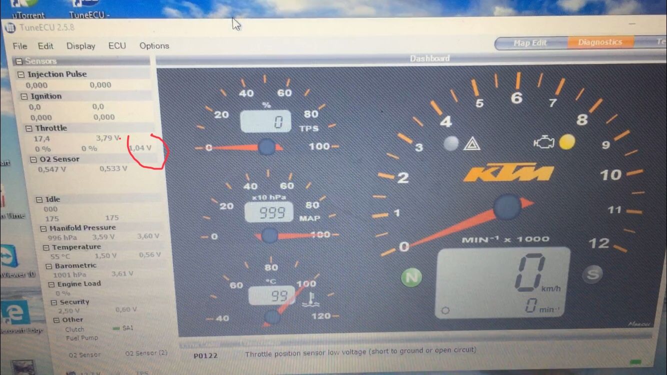

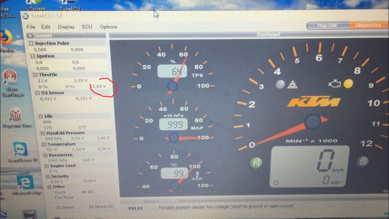

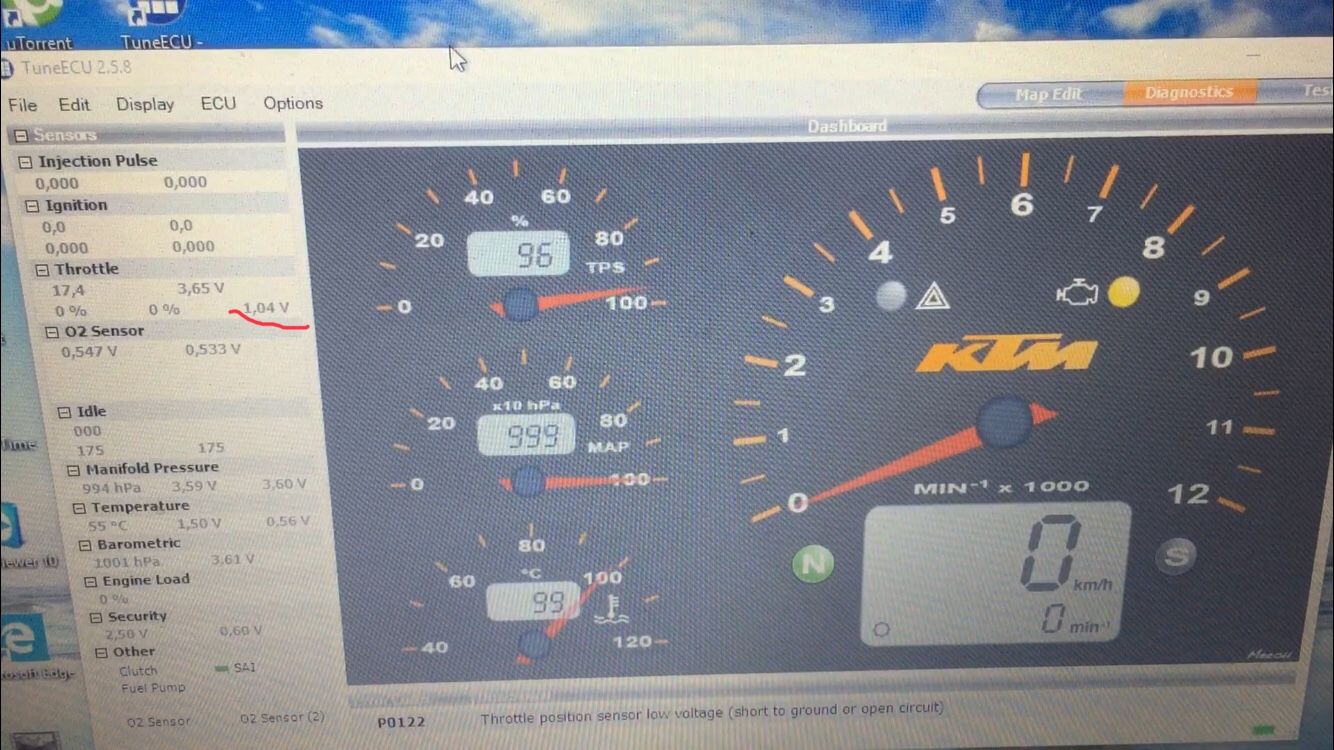

Hallo! Ich denke, dass ich auch die TPS-Krankheit habe, da die Symptome fast ähnlich (absurde Drehzahl, Fehlzündungen usw.) sind. Ich habe mich entschieden, ein bischen Einstellarbeit zu machen und mit den TSP-Werten zu spielen. Aber ich habe eine (dumme) Frage im Bezug auf das zweite TPS und TuneECU. Ich nehme an, dass der TPS-Wert für das zweite TPS unter dem Wert für das erste liegt (wie in Bilder). Aber ich habe keine Veränderung bemerkt, wenn ich den Gassgriff voll öffne (von der Nullstellung zur Vollgasstellung der zweite TPS-Wert bleibt ständig bei ca. 1 V). Ist das normal?
Ich habe keine fehler-code für das hintere TPS gesehen, nur für das erste (P0122), deshalb beschäftige ich mich bis jetzt mit der Einstellung (0.6V und 3.8V) des forderen TPS.
Danke Smile
