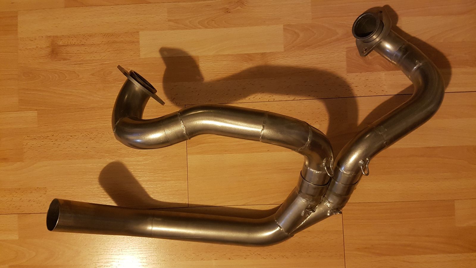

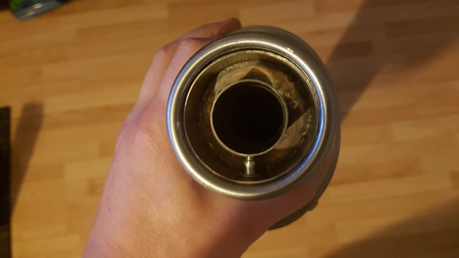

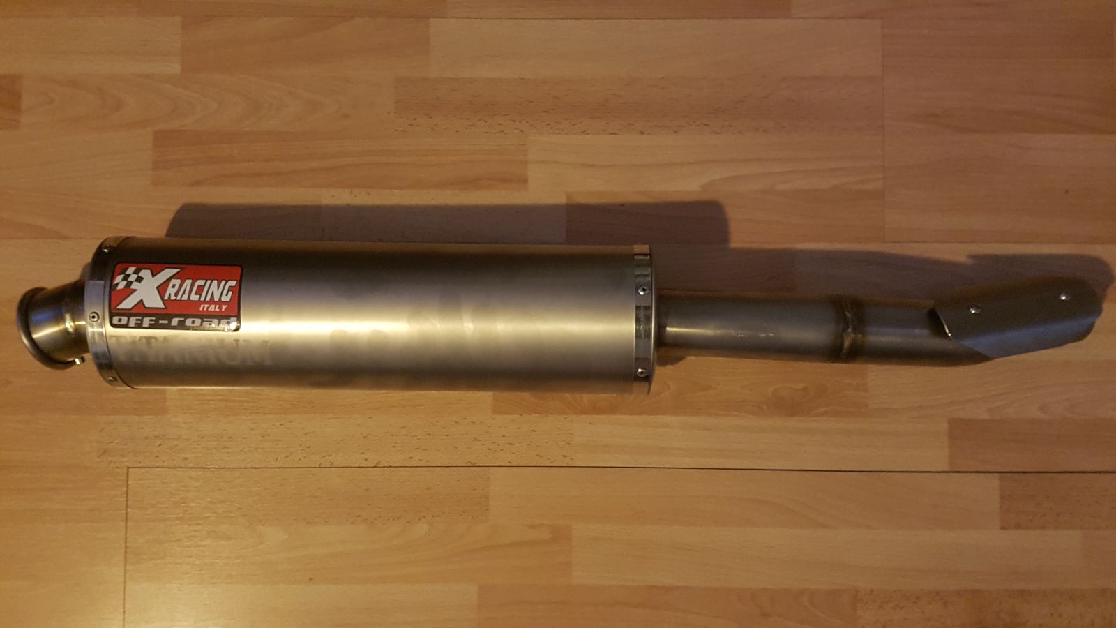

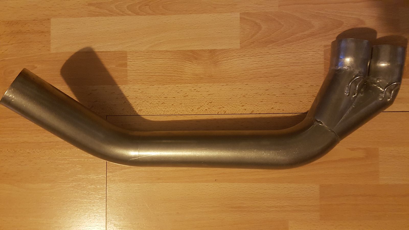

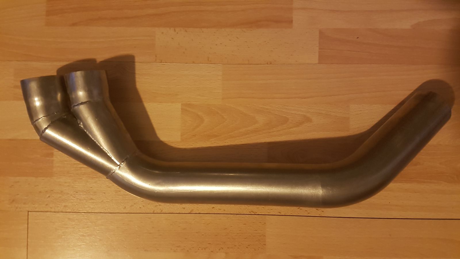

BeitragVerfasst am : Sa, 5. Mai 2018, 14:10    Titel: Antworten mit Zitat
Moin,
So habe mir mal die X-Racing Anlage mal bei http://www.tw-parts.com/ bestellt weil mich die Anlage Interessiert hat.
Da es auch kaum Info darüber gibt werde ich mich als Eigenversuch opfern besser gesagt meine Lc8.
Um auch meine Erfahrung weiter zu geben die auch Interesse an der Anlage haben.
Beim auspacken war ein zusammengerolltes Stück Papier wo ich davon ausging das es die Rechnung wäre und habe es nicht weiter beachtet.
Erst viel später habe ich ein Blick drauf geworfen und siehe da eine ABE für 950/990 in 4 verschiedene Sprachen auch auf Deutsch.
Ich habe dan anschließend bei tw-parts angerufen und gefragt ob er was anders bestellt hatte hat er aber nicht.
Er war selber überrascht und wollte auch gleich für seine Unterlagen eine Kopie haben. Laughing
Was noch dran kommen wird ist ein Krümmerschutz am hinteren Krümmer der oberhalb am Kupplungsdeckel verläuft.
Die verbindung vom Krümmer zum Endtopf bekommt auch noch Federn zum spannen wie am Krümmer da ich keine Schelle zu Befestigung dran haben will um eine einfache Steckverbindung zu haben.
Anbei noch ein paar Bilder von der Anlage um mal zu zeigen was man bekommt.
Wer noch genau was wissen,fragen oder Bilder haben will kann mich auch gern per Pn oder im Forum zu diesen Thema Anschreiben. Wink
Was am Ende dabei raus kommt sieht man dan schwarz auf weiß wenn der Vergaser richtig abgestimmt ist um Vermutungen, Spekulation und/oder Unklarheiten aus dem Weg zu räumen. Cool
Ich hoffe ich konnte erstmal weiter helfen zum Thema, ich werde weiter berichten wen ich was neues weis das ist erstmal der aktuelle Stand
MfG
Jonny

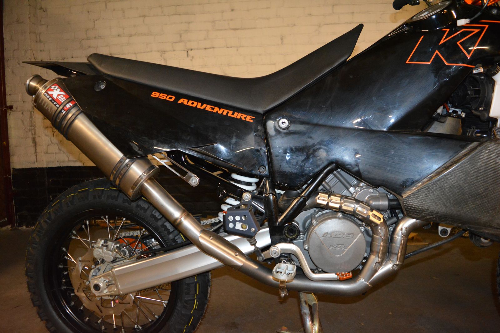

BeitragVerfasst am : So, 18. Nov 2018, 19:34    Titel: X-racing Krümmer Antworten mit Zitat
Moin,

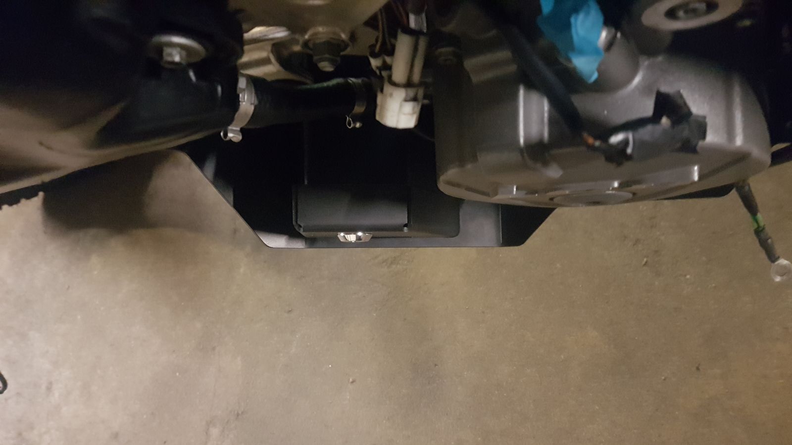

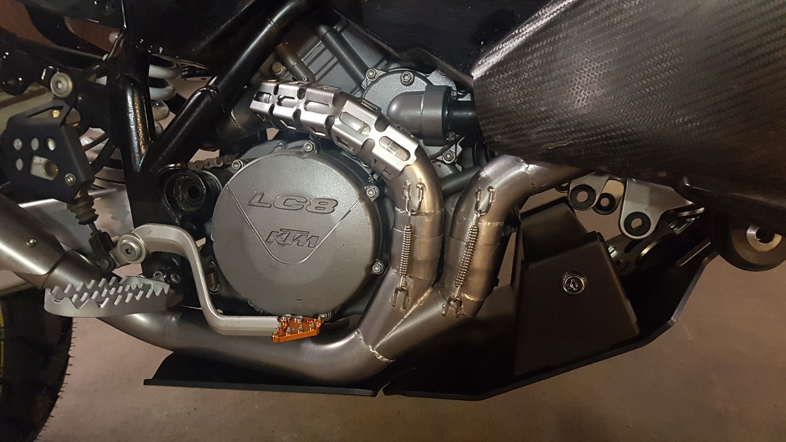

Da welche schon gefragt haben wie es soweit aussieht und passt mache ich daher einen kurzen Bericht.
Vorab Mittelständer und Soziusfußrasten müssen weg und es musste das Verbindungsrohr vom Krümmer zum Endschalldämpfer erweitert werden aber das kleinere Problem.
Da mein Federbein Länger ist als 265mm kommt der Krümmer schon an die Schwinge ran daher werde ich den Krümmer noch bearbeiten aber bis 265mm passt es.
Ich habe mir die Twalcom Motorschutzplatte mit Werkzeugfach geholt da ich meine Sachen wie Batterie, Starterrelais usw. nach oben verlegt habe.
Der Motorschutz schließt wunderbar mit dem Krümmer ab und ist auch Breit genug.
Da die Bilder nur zur Darstellung für den Krümmer sind und wenn alles Fix, funktioniert gehe ich näher auf die einzelheiten ein da hier und da sich doch noch was verändern könnte.
Ich hoffe ich konnte in ein gewissen bereich weiter helfen und gern könnt ihr auch eine PN schreiben.
Ich versuche gern weiter zu helfen wo ich kann, Danke auch die mir helfen im Forum. Smile
MfG
Jonny
