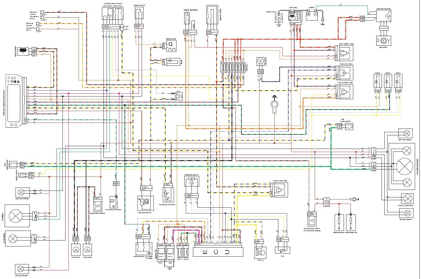

Hallo zusammen,
ich möchte mir im Winter gerne ein neues Cockpit für meine @ bauen.
Ich hab mir die Rep CD geholt. Da ist ja der Schaltplan von der Kati drin. Es geht speziell um den Tacho. Ich konnte nämlich kein Drehzahlsignal finden. Wie kommt des in den Tacho?
Gruss Sascha
 Dateiname:  Kati Schaltplan.PNG
 Dateigröße:  127.27 KB
 Heruntergeladen:  710 mal

Überm Tacho ist der Speed Sensor gezeichnet. Wenn du einen anderen Tacho nehmen solltest, kann es sein das er das Signal nicht verarbeiten kann. Der org. Tacho benutzt , ,so weit ich weiß, einen Hallgeber und der Sensor benutzt die Bremsscheibenschrauben als Signal.
Ein ICO benötigt einen Magneten als Signal.

das Drehzahlsignal kommt auf alle Fälle direkt von der ECU. Bitte prüfe nochmal, ob Du den richtigen Schaltplan für Deine Maschine hast. Auf Deinem geposteten Schaltplan kann ich keine entsprechende Verbindung entdecken, die für das DZM-Signal zuständig wäre... In meiner Rep.-Anleitung findet sich Deine 10er ADV auf einem mehrseitigen Schaltplan, ab 13-149.

Also laut CD ist der Schaltplan für 09-13 Bj.
Wenn das DZM-signal über Bus kommt hat sichs eh erledigt.
Mein Plan war die Signale mit nem Raspberry Pi anzugreifen und an ein 7" Display zu senden. Mit Integriertem Navi und Spielerei. Nur den Bus auslesen trau ich mir nicht zu.
Gruss Sascha

das Drehzahl Signal kannst du doch auch sicher über Induktion von der Zündspule/Kerzenstecker abgreifen.
Wird so auch häufig bei den Zubehör Tachos gemacht.

Ich meine das ganze Instrument ersetzt durch nen 7" LCD ob Hoch oder Querformat ist noch egal. Wenn ich an den Bus ran muss lass ichs bleiben.
