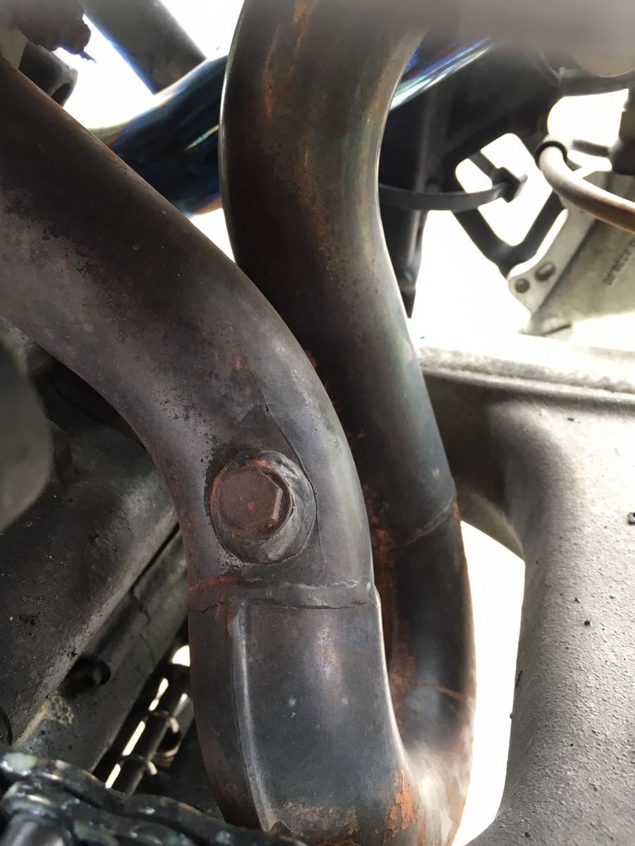

Dieses Wochenende hab ich mal wieder auf meiner kleinen „Bratwurstrunde“ ein Knarzen im o.g. Drehzahlbereich gehört. Kommt nur vor wenn ich aus dem Keller hart rausbeschleunige, so ab dem 3. Gang, in Gang 1-2 wo die @ leicht hochdreht höre ich nix.
Ist kein Kettenschlagen oder ähnliches, hört sich anders an, metallisches knarzen halt.... lässt sich schwer beschreiben.
Das Ganze ist schon länger da, macht mir aber immer wieder Angst, es kommt auch nur vor, wenn die Betriebstemperatur erreicht ist.
Hatte das Phänomen schonmal jemand?!
Hab einen kleinen Riss an einer Schweißnaht in der eine Gewindebuchse für eine Verschlusschraube eingeschweißten ist, könnte das die Ursache sein?

Welche Buchse und Verschlußschraube meinst du. hast du ggf. ein Bild?

Ich hab offensichtlich einen 990 Krümmer dran, in der Gewindemuffe befindet sich sonst sicherlich die Lambdasonde. Befindet sich im hinteren Rahmendreieck.
Foto hab ich grad nicht.

Aso, aber das 950er Hitzeschitzblech hat nicht gepasst.
Grad doch noch ein Foto gefunden.
Grüße
 Dateiname:  8FD256F5-4661-42EC-A08E-1222B588E5C5.jpeg

wenn das dein Kruemmer ist, wuerde ich den mal schweissen lassen.

Hm ok, kriegt man das Stück Krümmer da einigermaßen easy ausgebaut?
Grüße

Mit etwas Glück und Geschick geht der sogar ohne weitere Demontagen nach unten "durchzufädeln". Ansonsten, einfach das Heck als "Ganzes" demontieren geht auch recht fix - dies wäre meine Variante.

Kollege meint, er würde da auch im eingebauten Zustand rankommen.
Was muss alles abgeklemmt werden? Reicht die Batterie?

noch nichtmal unbedingt die! Kommt aufs Schweissgeraet drauf an. Bei manchen ist das nicht notwendig. Aber wenn unsicher, Batterie reicht - ohne Gewaehr - ist klar Cool

Nimm ihn raus, Muffen und Sammler sind bestimmt auch leidend, dann gehts
in einem ...

Doch offensichtlich ist es der Krümmer der 990er, da ich am Samstag das Hitzeschutzblech dieser montiert hab.
Krümmer ist jetzt geschweißt, ich bin gespannt ob das Geräusch weg ist, aber mene Hoffnung geht gegen Null.
