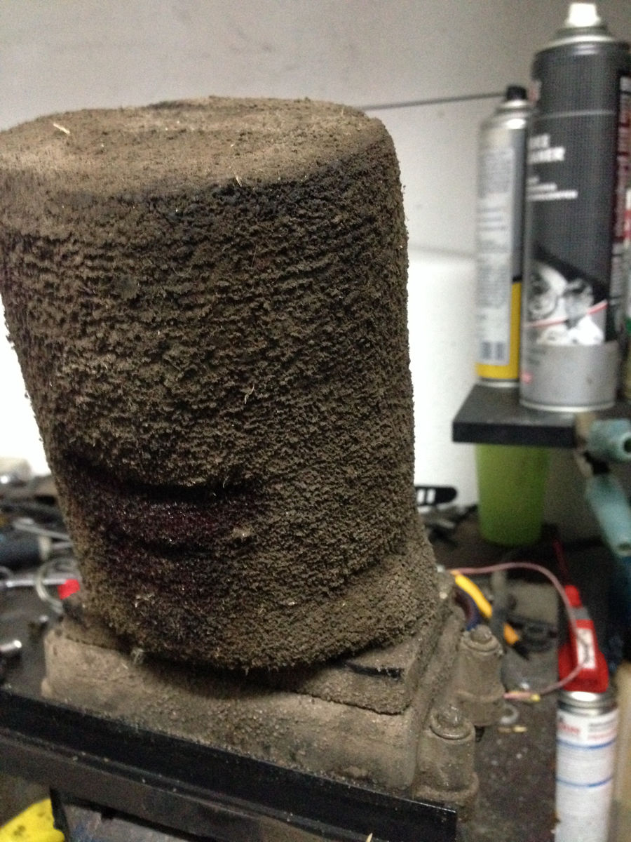

Ich kann dir den Vorfilter empfehlen. Damit haelt der Papierfilter ein paar Jahre. Gibt es, glaube ich, beim offroad-kontor (Yenzee).

Der Vorfilter ist sicher ne gute Idee. In meinem Fall hätte es aber nix genutzt, da das Öl über den Motorentlüftungsschlauch in den Lufi-Kasten getreten ist.
