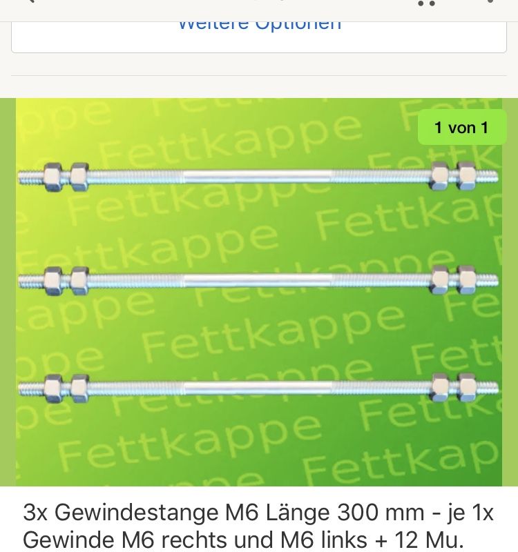

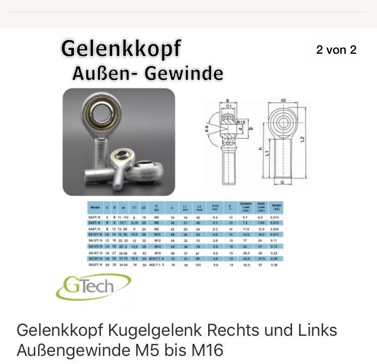

Wenn Du diese Original / Roadbook Wechsel Geschichte beibehalten willst, würde ich alles so lassen und eine Strebe von oben nach unten einbauen. Am besten eine zum vorspannen, dann vibriert da nix mehr.
Die Variante von Aurora taugt mir bei näherer Betrachtung vom Fahrer aus nicht so.
Schaut eher nach Eisdielenoptik aus, da kein Platz für RB, GPS, 2 Tripmaster und eventuell Zündschloss ist.
Dann doch eher Eigenbau mit eventuellen Teilen einer Rally, damit kommt man auf jeden Fall günstiger und praktischer.
