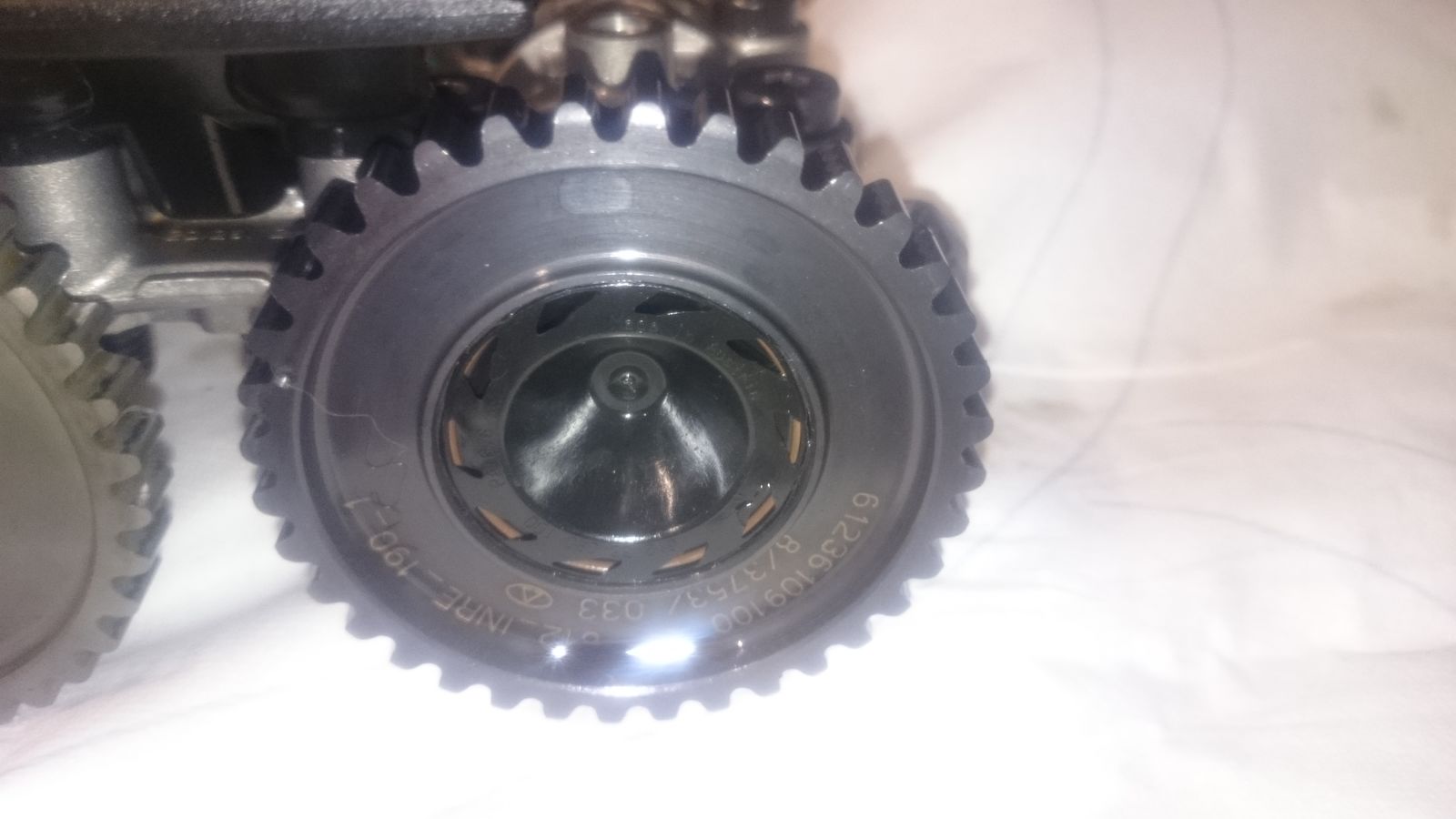

Ich mache gerade den grossen Service an der RC8 vom Bruder und habe nun das Problem das sich das Zentrifugalrad für die Ölabscheidung Gehäuseentlüftung an der hinteren Einlassnockenwelle gelöst hat.
Nun die Frage: ist dieses nur eingedrückt und für was ist der Viton-O-Ring gut, abdichten muss da ja nichts, kommt mir irgendwie komisch vor.

Anbei noch das Foto wenn das Zentrifugalrad eingebaut ist.
So wie der Luftfilterkasten, Drosselklappen und Einlassventile ausschauen war das Teil schon länger nicht mehr an der richtigen Stelle, da ist einiges an Ölnebel angesaugt worden.

Des Rätsels Lösung: Zentrifugalrad sitzt in der Nut von der Nockenwelle und wird am besten mit einem flachen Schraubenzieher umlaufend eingedrückt, konnte dies zuerst am alten Teil probieren bevor ich das neue eingebaut habe, Kostenpunkt 3,20€

...und danke für die Auflösung! Im WHB stand nämlich rein garnichts dazu, sonst hätte ich mich gemeldet...

Das mit dem Werkstatthandbuch musste ich selber auch feststellen, die haben wohl angenommen das Nockenwelle und Zentrifugalrad ein Leben lang vereint bleiben.
