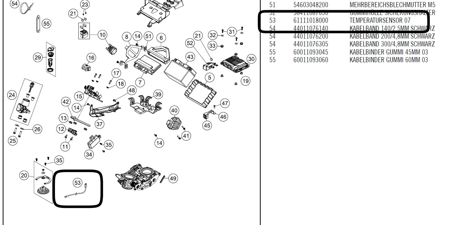

Könnte der Temperaturfühler sein...... Hab irgendwann, irgendwo mal gelesen gehabt, dass 2,3 Leute den gleichen Fehler hatten und es ein defekter Temperaturfühler war....
Wo der allerdings sitzt? Event. in der Scheinwerfer-Verkleidung oder Nähe Cockpit?? ist aber nur eine Vermutung.
Das Teil, wenn es denn dieser Fühle ist, war so wie es aussieht auch schon bei den 990er verbaut.... Art.Nr. siehe Bild.... kostet eim Smile um 16 Euronen

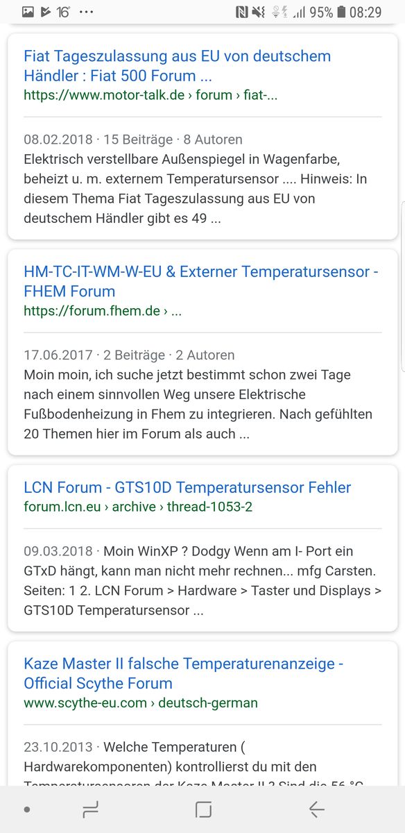

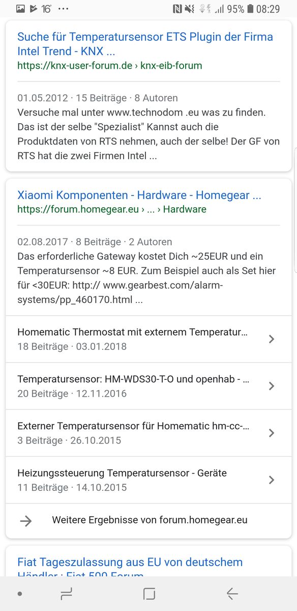

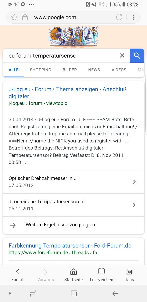

@Turbo ......habe gerade eingegeben EU Forum ....kommt nix zum Thema Temperatur sensor....

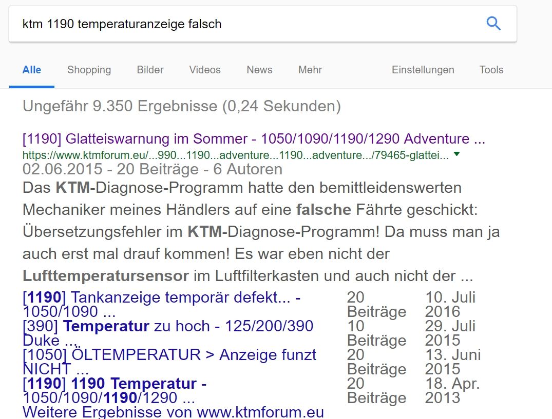

Tja Ollo, auch googeln will gelernt sein Wink Razz Laughing Laughing Laughing
man sollte dabei halt auch den zölligen Schieber aus der Hand nehmen, dann klappt das auch mit der Tastatur Rolling Eyes Laughing Laughing oder hast in großes in dickes B ein anderes Google? Laughing Laughing Laughing
oder liegt es nur daran dass aus dem eu-Forum geflogen bist.... deine IP gesperrt haben.... oder Du die Seite gesperrt hast... oder weil Du ganz einfach das eu-forum ignorierst.... Laughing Laughing Laughing Laughing
