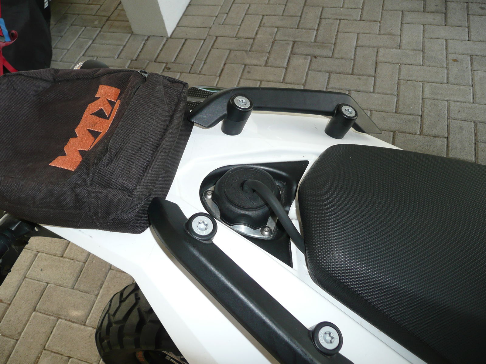

- Vollgetankt und gleich zum Paß raufgefahren. Es floß zuviel Sprit nach hinten und über meine Entlüftungsleitung am Deckel ins Freie. Abhilfe: Absperrhahn in die Zulaufleitung eingebaut. Nach Volltanken und geplanter Bergauffahrt Hahn zu. Wenn hinten genug Volumen frei ist, Hahn auf. Liegt so, daß ich während der Fahrt bequem drankomme.

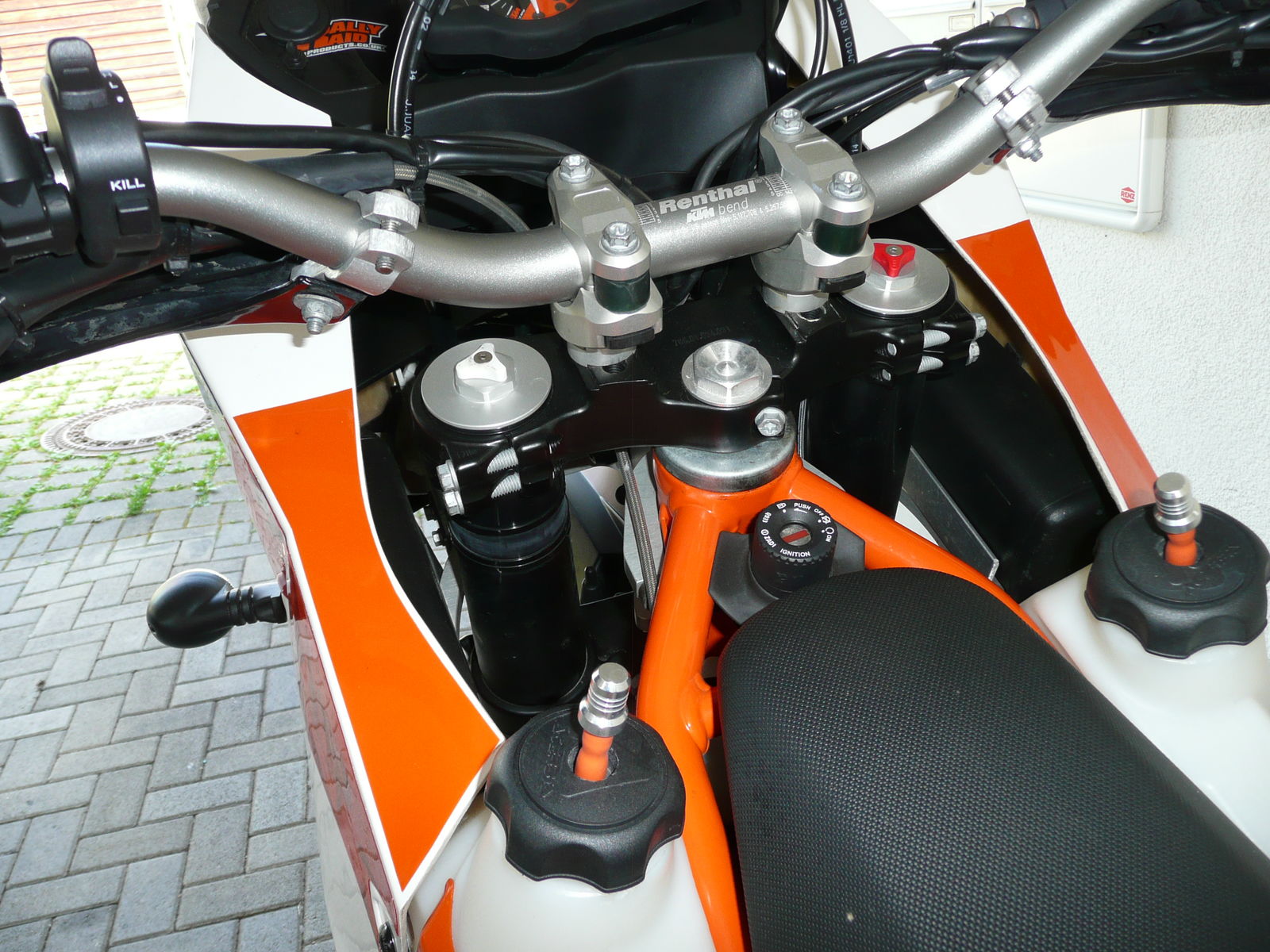

- Stichwort Entlüftungsleitung: Bei Verwendung des Serientankdeckels am Hecktank gibt es ein Problem. Dieser KTM-Tankdeckel hat ein integriertes Ventil. Gedacht ist dieser Deckel eigentlich für einen Fronttank (wie an der 640er z.B.). Das Ventil sitzt dann in Fahrtrichtung nach vorne, der Deckel meist etwas nach hinten geneigt. Das Ventilkügelchen läßt sowohl Entlüftung als auch Belüftung zu, bis die Maschine mal auf der Seite liegt und es wie es soll gegen Ausfließen sperrt. Nun ist bei der 690R und vermutlich auch bei der 701 die Einbaulage anders. Hecktank, Ventil am Deckel in Fahrtrichtung, aber nach vorne/unten geneigt. Das Kügelchen rutscht in Sperrstellung. Für die Benzinentnahme durch die Pumpe kann die Luft das Kügelchen wegdrücken und in den Tank nachströmen, bevor dort ein merklicher Unterdruck entsteht. Aber es kann kaum Luft heraus! Ergebnis nach meiner Erfahrung an der 690RR: Der aus den Fronttanks nach hinten fließende Sprit wird dadurch gehemmt, daß er im Hecktank das Luftvolumen nicht über den Deckel nach außen verdrängen kann. Ich war hinten schon gut auf Reserve, der Spritlevel in den Fronttanks aber immer noch mittig. Abhilfe: entweder das Kügelchen rausbohren, oder gleich einen CNC-Aluadapter plus kleinem Acerbisdeckel verbauen, darauf eine Benzinleitung setzen und nach unten zur Schwinge führen. Seither läuft der Sprit ungehindert in den Haupttank. Selbstverständlich müssen auch die beiden Fronttanks ungehindert belüftet werden. Manchmal werden hier statt der Käppchen ACERBIS-Leitungsventile eingesetzt und falsch montiert. Bei Deiner 701 könntest Du im Prinzip den Seriendeckel des Hecktanks belassen, Luft kann ja reinströmen und Du entnimmst den Sprit ja nur nach vorne zu den Fronttanks hin. Der Acerbisdeckelumbau wäre dennoch vorteilhaft, weil dieser mittels des CNC-Flansches etwas höher sitzt und so weniger Dreck in die Befüllöffnung fallen kann...
Mit diesen Modifikationen funktioniert mein Spritsystem über alle drei Tanks mit nur einer Pumpe, wie ich es haben will.
Hilft Dir das weiter?
Hakim

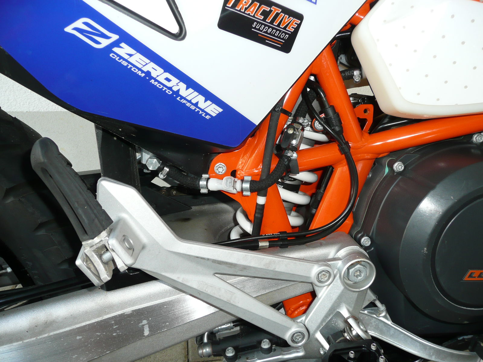

Schnellverbinder und Absperrhahn, das PIERBURG-Rückflußventil weiter vorne verdeckt hinterm Tank.
 Dateigröße:  303.57 KB
 Angeschaut:  3934 mal
CNC-Aluadapter mit kleinem ACERBIS-Deckel und Entlüftungsschlauch.
 Dateigröße:  320.93 KB
 Angeschaut:  3909 mal
Entlüftungen der Fronttanks.

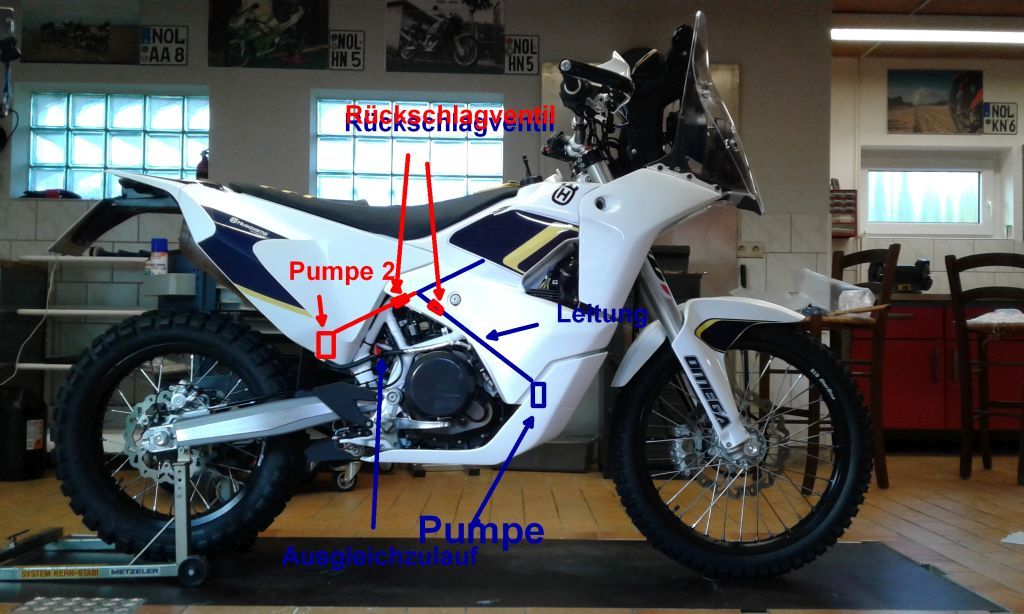

ich habe jetzt über den Winter mein Vorhaben realisiert.
KTM-Rau war so freundlich und hat mir den KS- Schaltplan der Rallye
geschickt. Verbaut habe ich schlussendlich je ein Rückschlagventil von Pieburg
und zusätzlich noch einen 3 Wegehahn. Der Schalter für die Pumpen ist
OE von der Rallye. Das habe ich mir gegönnt und ist auch die sauberste Lösung.
Heute war dann Probefahrt und es funzt alles tadellos. Wenn ich während der Fahrt umschalte habe ich 1-2 Sek. keinen Vortrieb da ich ja den Schalter und den Hahn nicht gleichzeitig bedienen kann. Damit kann ich aber gut leben da es bei mir ja nicht um Sekunden geht. Smile

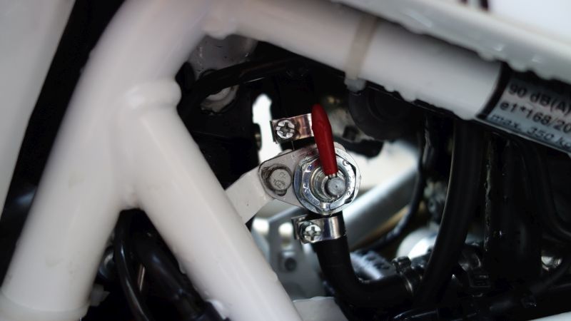

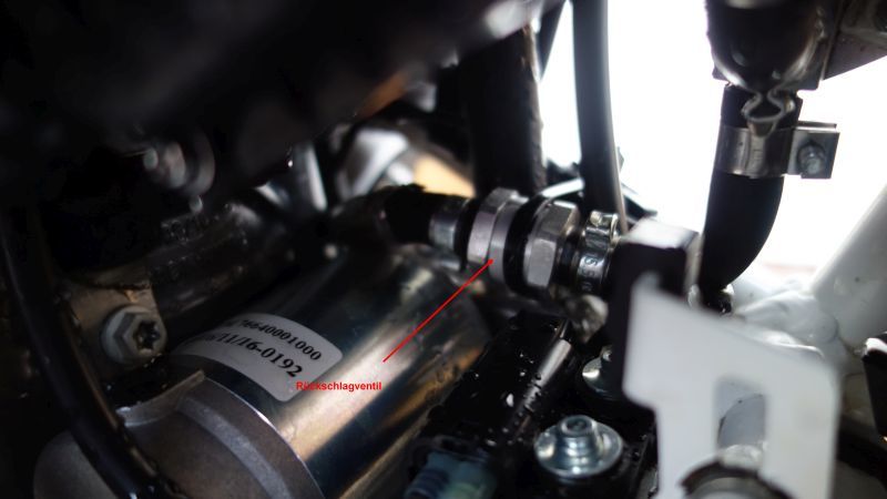

Die grösste Schwierigkeit ergibt sich einfach aus den Platzverhältnissen. Im Elektrikfach geht es schon sehr eng zu, so das sich für ein zusätzliches Relais kaum ein gescheiter Platz findet, zumal ich das ABS-Dongle auch noch drin hab.
 Dateigröße:  78.61 KB
 Angeschaut:  3922 mal
 Dateigröße:  70.9 KB
 Dateigröße:  68.49 KB
 Angeschaut:  3950 mal
