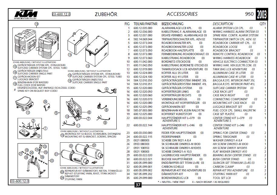

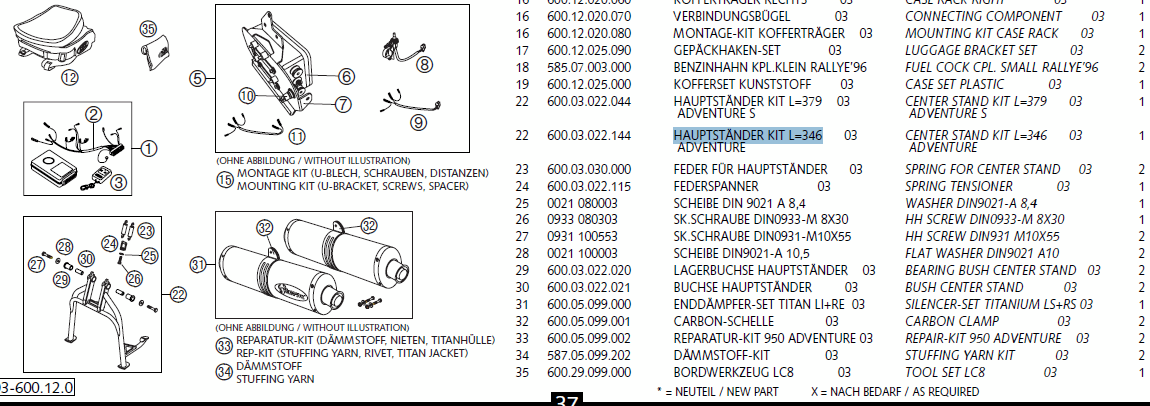

BeitragVerfasst am : Mi, 31. Jan 2018, 13:59    Titel: Antworten mit Zitat
wird von KTM mit 346mm angegeben

BeitragVerfasst am : Mi, 31. Jan 2018, 15:30    Titel: Antworten mit Zitat
@hakim
ja das ist der Hauptständer aus den PowerParts wie man heute sagt, das ist der originale Auszug aus dem 2003er Ersatzteilkatalog
Serienmässig gab es keinen, aber die Nummer passt, da ich letztes Jahr noch geschafft habe so einen aufzutreiben.
Passt logischerweise nicht bei der S !
Wenn du mein Bild anschaust, siehst du das Position 22 zweimal da ist, einmal für die S und einmal für die N
S = 379mm
N= 346mm
Aus der Länger der Seitenständer auf die Länge der Hauptständer zu schliessen ist auch nicht ganz einfach, da du dann wissen musst wieviel Grad die auch abstehen....
Gruss
Norbert
PS anbei mal der Auszug der 2003er PowerParts

Hallo Norbert,
Du hast vollkommen Recht. Ich hatte schlichtweg übersehen, daß ich auf die Schnelle im Teilekatalog am "Sidestand" hängengeblieben bin. Natürlich kann man daraus schlecht auf die Länge des Hauptständers schließen. Danke für Deine Richtigstellung,
