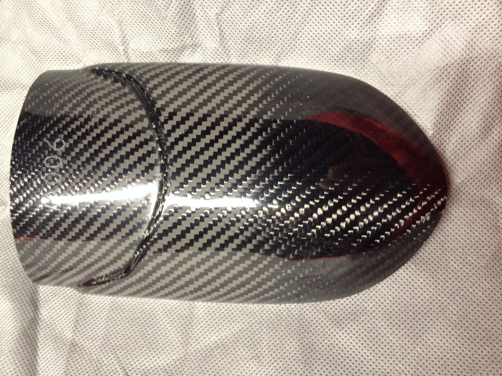

Hallo zusammen,
möchte vorn eine Kotflügelverlängerung an der Doke anbringen damit es mir nicht mehr so den Kühler zufeuert.
Mit Silikon festkleben sagt der Hersteller, habe da nicht so das Vertrauen dazu, wie würdet ihr das machen?

Hi
Mit drei Schrauben dann hälts. nicken

BeitragVerfasst am : So, 4. Feb 2018, 13:59    Titel: Antworten mit Zitat
Sad M10 oder 12 Mr. Green

BeitragVerfasst am : So, 4. Feb 2018, 16:57    Titel: Antworten mit Zitat
Sanitärsilikon würd ich da auch nicht empfehlen Smile aber sikaflex Karosseriekleber hält garantiert. Ich habe an meiner Husky gerade ne
Verlängerung mit 3M doppelseitigem Klebeband (genaue Bezeichnung müsdte ich raussuchen, ist kein „billigzeug“)befestigt, zum probieren Cool Das hält nach ner 120km Tour bombenfest.

BeitragVerfasst am : So, 4. Feb 2018, 17:16    Titel: Antworten mit Zitat
sikaflex geht, hält bombenfest.
Ich würde aber Blindnieten nehmen, sieht sauber aus und lassen sich wieder aufbohren.

BeitragVerfasst am : Mo, 5. Feb 2018, 7:18    Titel: Antworten mit Zitat
sikaflex und Blindnieten. Hält bombenfest. Hatte ich an zwei Mopeds von mir dran und das hat gehalten.

BeitragVerfasst am : Mo, 5. Feb 2018, 7:52    Titel: Antworten mit Zitat
Bei sikaflex kann man meiner Meinung nach die blindnieten weglassen, mit dem zeug werden werden Karosserieen zusammengeklebt, ohne Nieten Wink

BeitragVerfasst am : Mo, 5. Feb 2018, 15:20    Titel: Antworten mit Zitat
Werde mir dann mal Sikaflex besorgen.
Mit Blindnieten noch mal sichern wird schwierig, das spröde Carbon bröselt schnell................, obwohl, Spinnennetzoptik hat ja auch was Mr. Green

BeitragVerfasst am : Mo, 5. Feb 2018, 18:53    Titel: Antworten mit Zitat
such nach sikaflex 252

BeitragVerfasst am : Mo, 5. Feb 2018, 20:47    Titel: Antworten mit Zitat
stimmt, entweder sikaflex oder Blindnieten.
Wenn du lieber kleben willst, dann ist sikaflex das Beste, klebt sogar unter Wasser (bei mir am Teich Very Happy ).
Bei eb... findest du genug Angebote, wie z.B.
das
https://www.ebay.de/itm/SIKAFLEX-252-Schwarz-Konst ....... c:g:qRIAAOSwp-RaYi3a
