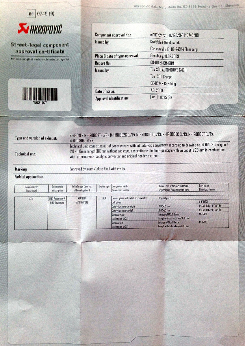

KlasOffline
Anmeldungsdatum: 06.08.2013
Beiträge insgesamt: 224
BeitragVerfasst am : Mo, 4. Dez 2017, 11:42    Titel: Antworten mit Zitat
Moin,
anbei mal die ABE ;-)
Also alles OK. Nr stimmt überein mit Modell 990 und 990 R !
Eine Mitführpflicht für die Akra-ABE besteht nicht, würde mir dennoch den Lappen zur Sicherheit irgendwo besorgen.

Danke @Klas mal für die ABE! und danke @Hakim für die ausführliche Antwort.
Stehe bereits mit Akra in Kontakt und versuche das Gutachten zu bekommen.
Aber bin jetzt mal beruhigt, dass der Topf auf das Bike passt.
