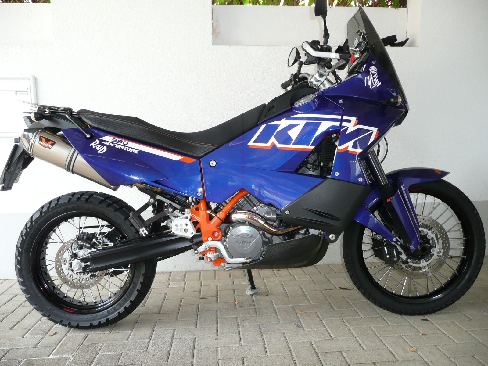

Nur ein Tipp: Falls Du keine e-Kennzeichnung brauchst und Neuware in noch besserer Qualität als Akrapovic aber zum halben Preis möchtest, frage mal per Email bei WINGS an. Du bekommst dann die aktuelle Preisliste. Gefertigt wird auf Bestellung. Gewicht dürfte dem der ovalen Akras gleichkommen. Ich hatte WINGS an der 990ADV und derzeit an meiner 690RR.
http://wings.si/ver4/index.html?page=details

BeitragVerfasst am : Sa, 2. Dez 2017, 12:21    Titel: Antworten mit Zitat
das Foto soll nur zeigen, wie die WINGS-Schalldämpfer aussehen. Für Gewichtsreduktionsfetischisten eignet sich die 950er sowieso besser als die gezeigte 990er.
