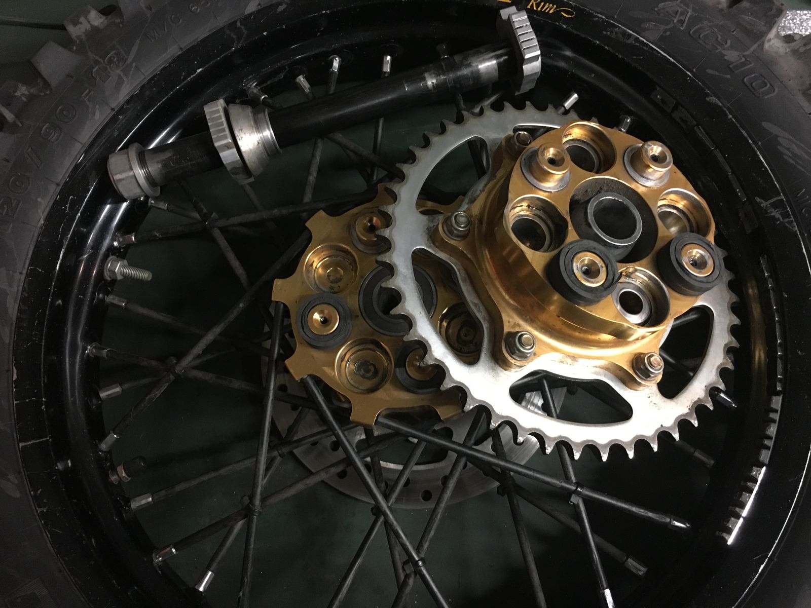

BeitragVerfasst am : Di, 17. Okt 2017, 21:03    Titel: Antworten mit Zitat
...hab da mal Foto von gemacht.
Sind im Prinzip Gummi Ringe (90 Shore),
die mit einer Scheibe und Senkkopfschraube fixiert sind.

BeitragVerfasst am : Di, 17. Okt 2017, 21:12    Titel: Antworten mit Zitat
Interessant, hatte meine aber nicht.
