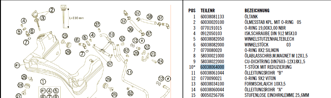

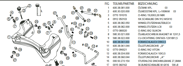

bei mir ist der Schlauch zum Oeltank kaputt, den wollte ich bestellen und es gibt nur noch ein Ersatzteil von der 990er Adventure.
Der Schlauch den ich brauche sitzt auf der Leitung die rechts am Motor hoch kommt und dann an den Stutzen geht der in Fahrrichtung hinter dem Oelmessstab sitzt.
Geliefert habe ich ein Schlauch bekommen, der noch ein T-Stück drin hat.
Habe man die Bilder aus dem Ersatzteilkatalog angehängt.
Nur der Schlauch ist von der 950er
Der mit dem Abzweig ist von der 990er
Wo unterscheiden sich die beiden Oeltanks und wo müssen die anderen beiden Ende ran, mit der 37 bezeichnet für die Schellen ?
Ist beides mal die Nummer 10
Gruss
Norbert

hatte da was nur gaaanz dunkel in Erinnerung und mußte eine Weile recherchieren, hier mein Ergebnis. Serienmäßig haben alle 950/990ADV den einfachen Ölrücklaufformschlauch. Es gab allerdings bei einigen Öltanks (ab 2006) Probleme insofern, als der Einlaufstutzen am Öltank wegen eines Produktionsfehlers einen zu geringen Durchlaß hatte. Wenn an einer Maschine entsprechende Probleme mit dem Ölrücklauf - von Öldruckschwankungen bis hin zu abplatzenden Schläuchen - auftraten, bzw. bei einer Inspektion entsprechend der TI per Messen mit einem Spezialwerkzeug ein zu geringer freier Querschnitt festgestellt wurde, dann wurde der Schlauch mit dem T-Reduzierstück eingesetzt. Benannt als "Rep.-Satz Ölleitung B". Das ist eine Bypassleitung vom T-Reduzierstück in die Öltankentlüftung. Ich gehe davon aus, daß einer der kleinen Entlüftungsschläuche (vermutlich rechts Nr.36) vom Öltank in die Ventildeckelhaube entfernt wurde, um dort die beiden Enden der Bypaßschläuche mit den Schellen Nr.37 zu befestigen. Jetzt kommt halt u.U. etwas zusätzliches Öl vom Rücklauf in die Tankentlüftung und von dort unter die Ventildeckelhaube. Du kannst an Deiner Maschine auf jeden Fall den serienmäßigen Formschlauch verwenden. Sollte dieser wirklich nicht mehr lieferbar sein, tut es m.E. auch ein entsprechend dimensionierter, ungeformter Standardschlauch (Benzinleitung mit Textileinlage). Hatte ich bei meiner 950S auch schonmal eine Weile montiert, hat funktioniert. Wenn oben beim Einlauf in den Tank ein zu starker Knick ám Schlauch entsteht, schieb´ einfach eine passende Schraubenfeder auf. Mir persönlich wäre jedenfalls diese DIY-Lösung lieber, als die KTM-Behelfslösung mit der Bypassleitung zu verbauen. Ich denke, KTM wollte sich damals den teuren Austausch der ungenau gefertigten Öltanks einfach ersparen... unsure
http://advrider.com/index.php?threads/new-oil-return-line-assembly.491896/
Hakim
PS: Sorry, daß ich par Mal editieren mußte um was zu korrigieren. Hoffe, es stimmt jetzt so.

wusste ich doch das es einer bestimmt weiss :-)
Danke für die Antwort.
Werde mir das
Erst einmal anschauen, aber wie du schon geschrieben hast, auch ein Stück Oelbeständigen Schlauch bereit halten um dann diese Lösung anzuschauen.
Alles irgendwie doof!

hakim @ So, 6. Aug 2017, 7:54 hat folgendes geschrieben:
Hakim
Ich war 2006 glaube ich der erste mit dem Problem. Mir ist 2 x nach jeweils ca 2000 km der Schlauch geplatzt. 2 Händler in der Nähe hatten keinen Plan was Sie tun sollen. Hab damals selbst den Öltank als Übeltäter ausgemacht und nach vielen Diskusionen widerwillig einen neuen Tank auf Garantie bekommen. Ein halbes Jahr später gabs eine Rückrufaktion.
Cool Cool Cool Friedrich

Hallo Friedrich,
....ach so, Du warst das also damals! Smile Im Ernst, auf diesem Ölrücklauf ist tatsächlich ordentlich Druck. Ich hatte an meiner 950S "à la Meoni" kurzzeitig einen Ölkühler hinter das Gitter unter dem Scheinwerfer montiert und in den Ölrücklauf eingeschleift. Prompt ist mir nach einem halben Tag auf Tour der Rücklaufschlauch geplatzt. Da war wohl der Durchlaß doch zu gering - wobei dieser KTM-Kühler bei einigen 2V-BMWs verbaut wurde und dort unauffällig gearbeitet hat.
Hakim

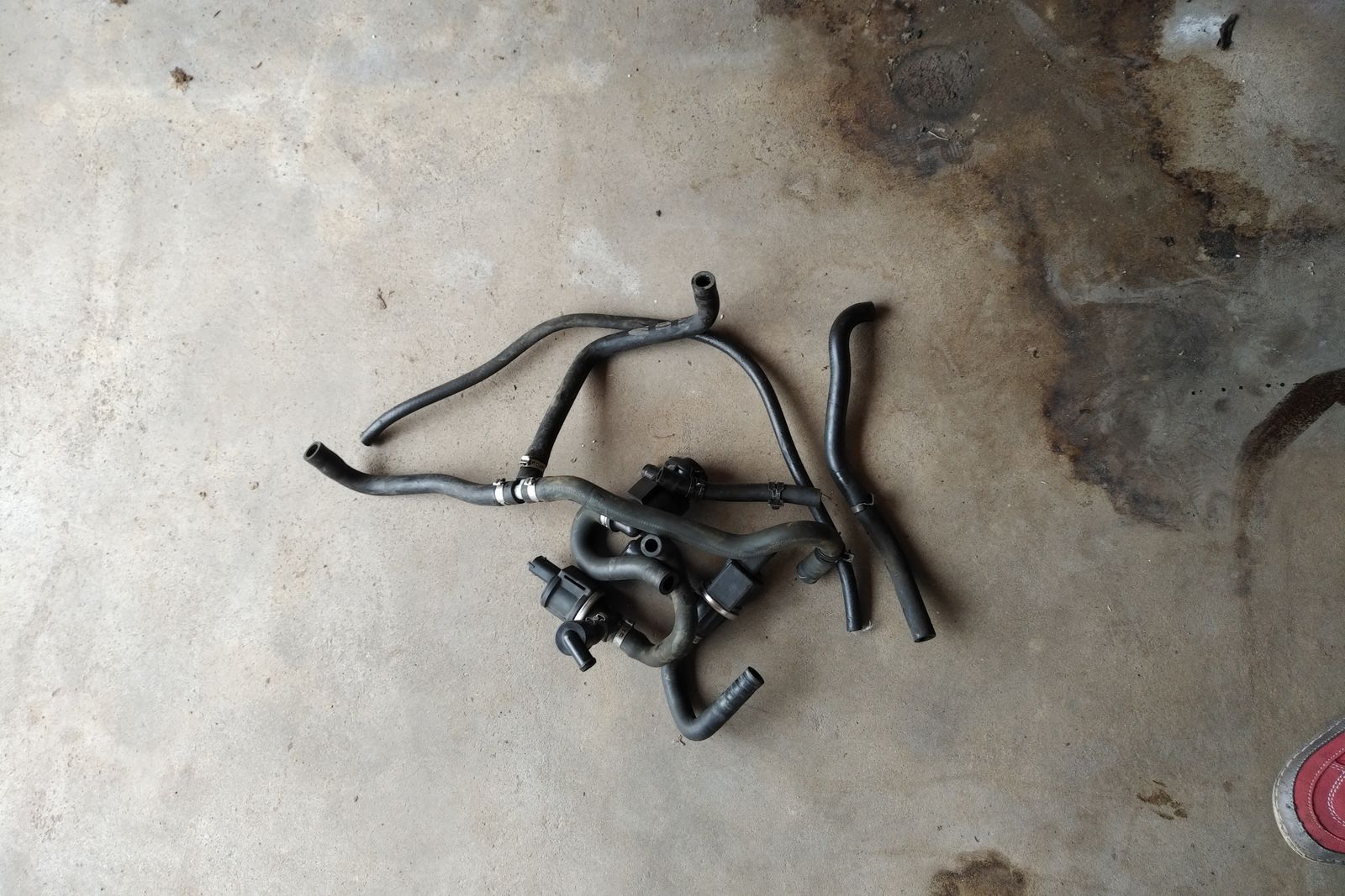

heute habe ich endlich diesen verdammten Schlauch wechseln können.
Was für eine Arbeit!
Beiden Tanks runter und den rechten Motorhalter entfernen.... ich hoffe mal das er jetzt wirklich dicht ist.
Habe aber den von KTM in der geänderten Form eingebaut, der beinhaltet auch die Verbindung vom vorderen Ventildeckel zum Oeltank.
Dabei ist aber auch gleich das SLS noch raus geflogen und zwar komplett.
Was da alles bei raus kommt ist schon irre, da ist man von den Einspritzern ja richtig verwöhnt.
Da es keine Sommerdoors mehr gibt, habe ich den linken Wartungsdeckel am Luftfilterkasten gleich noch etwas auf Abstand gebracht und muss sagen, es tut der @ gut mehr Luft zu bekommen.
Hoffe mal das sie nun endlich genug hat vom mich ärgern und endlich das macht was man von ihr erwartet!
