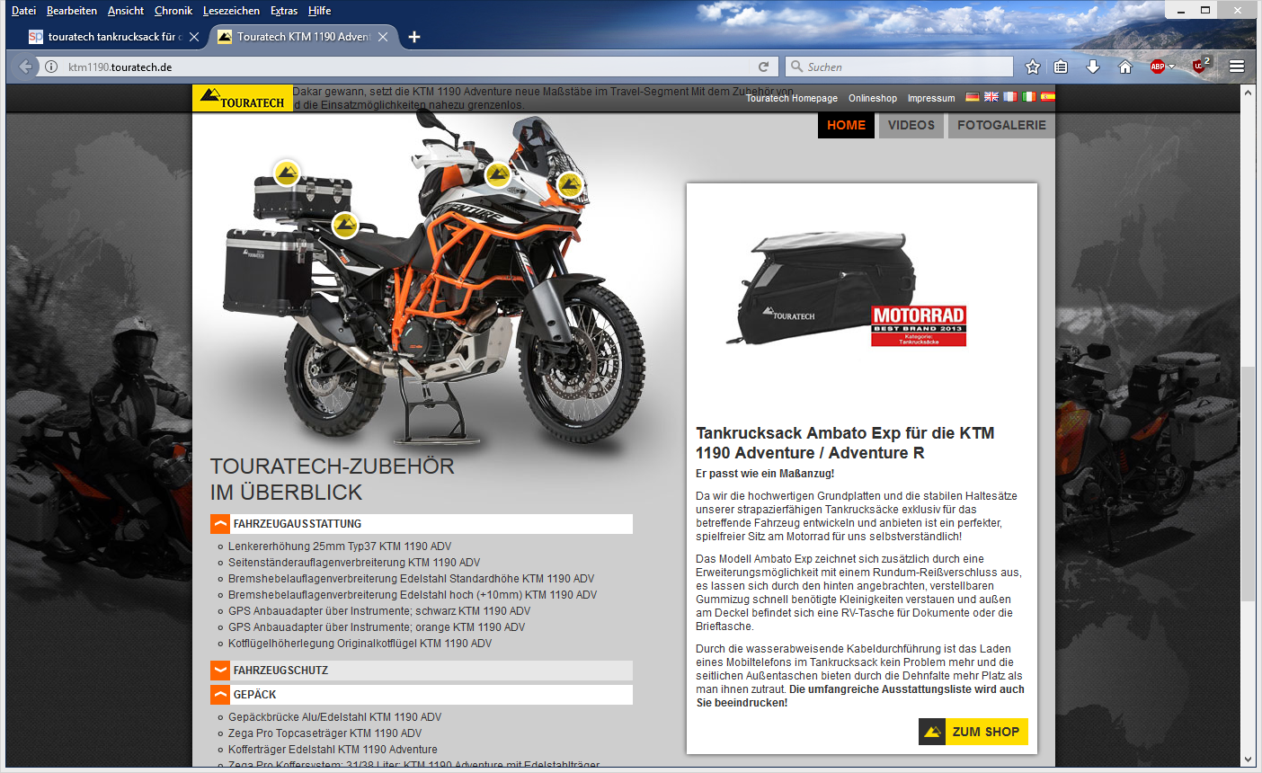

Ich habe den Touratech-Tankrucksack (siehe Anhang) und bin sehr zufrieden damit. Ist schnell angebracht und abgebaut, auch stabil bei höheren Geschwindigkeiten, und auch auf Schotterbahnen kaum ein Verrutschen.

danke für die schnelle Antwort. Den Heidenau fahre ich auf der 990er gerade auch und werde den auch auf die 1190er machen wenn die (neuen) CTAs runter sind.
Den TT Tankrucksack schaue ich mir mal an.
Gruß Lance
P.S. bei denen gibt es den Dakar Tankrucksack gerade im Angebot, den werde ich nehmen. Smile
