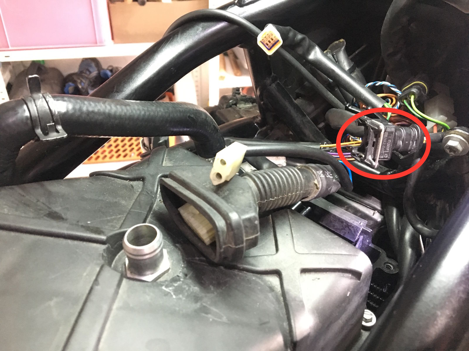

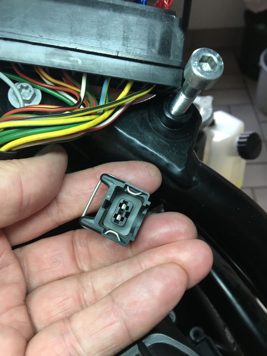

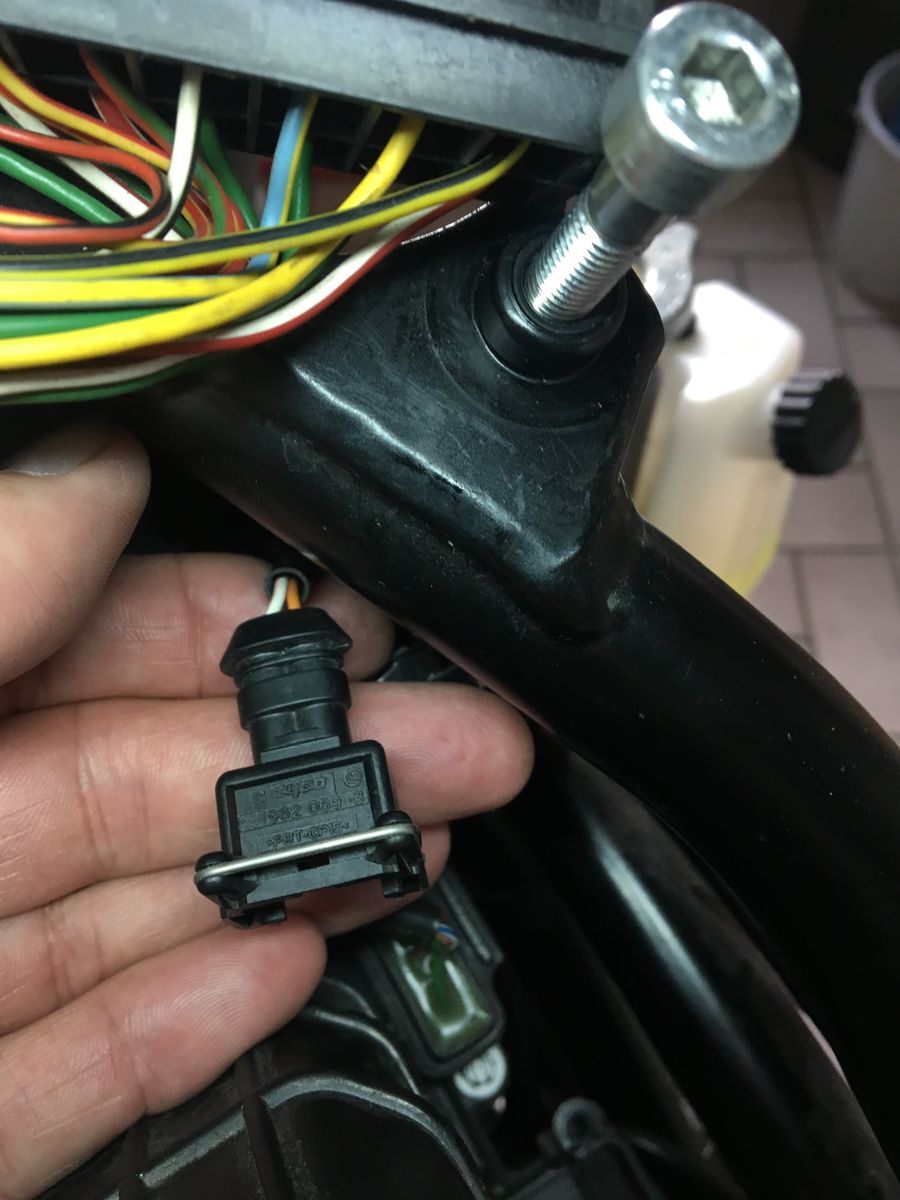

Hi,
beim letzten Service (Ventile) blieb der 2-polige Stecker mit Metallklammer (siehe Foto) unterhalb dem Handschuhfach (im vorderen Bereich, nähe Sicherungskasten) übrig. Ich kann mich nicht daran erinnern, den Stecker beim zerlegen irgendwo abgezogen zu haben. Moped läuft auch ohne den Stecker (zumindest im Leerlauf) sehr gut. Probefahrt habe ich noch nicht gemacht.
Weiss jemand, wofür der Stecker gedacht ist?

Arrow SuFu ! Hatten wir (ich) schon Wink
Für Auslandsversionen (EPC) und für uns nicht relevant.

genauer Maschinentyp wäre hilfreich! Vermutlich eine 990ADV?
Habe leider meine 990er nicht mehr vor Augen, tippe aber darauf, daß es der Stecker für den Aktivkohlefilter der US-Version ist. In Europa nicht belegt.

Hallo Klas,
bin noch nicht überzeugt. Das EPC ist an allen 990ern - also auch in Europa - aktiv, da wäre doch dieser Stecker immer belegt. Das einzige, was die US-990er von den europäischen unterscheidet, ist der Aktivkohlefilter für die Tankbe- und Entlüftung. Daran ist ein Elektroventil, und ich meine, daß dieser freie Stecker nur hierfür sein kann. Selbiges übrigens bei der 690R, da liegt der absolut gleiche 2-polige Stecker an fast der gleichen Stelle lose rum... Aber nix für ungut, ich kann mich irren, mal sehen ob ich das noch besser recherchieren kann.

BeitragVerfasst am : Sa, 8. Jul 2017, 19:11    Titel: Antworten mit Zitat
...hab´s schon, hier in der US-Anleitung zum Entfernen des Aktivkohlefilters ist an der beschriebenen Position genau dieser Stecker (2-polig, Leitungen orange und weiß, schwarzer Stecker mit Drahtbügelsicherung) auf Foto Nr. 9 genau zu sehen.
http://advrider.com/index.php?threads/diy-canister ....... 407113/#post-8380438
OK? Wink

BeitragVerfasst am : So, 9. Jul 2017, 6:34    Titel: Antworten mit Zitat
Fall geklärt Very Happy
http://www.ktm950.info/how/Orange%20Garage/Emissions%20Equipment/990/canisterectomy/990_canister_sas_ectomy.html

BeitragVerfasst am : So, 9. Jul 2017, 10:58    Titel: Antworten mit Zitat
Stecker für US Version / Aktivkohlefilter macht Sinn. Farbe orange/weiß passt auch. Probefahrt war auch unauffällig.
Danke Hakim und Klas. Fall ist geklärt Very Happy
p.s. Ist eine 990 Adv, Bj. 2010.
