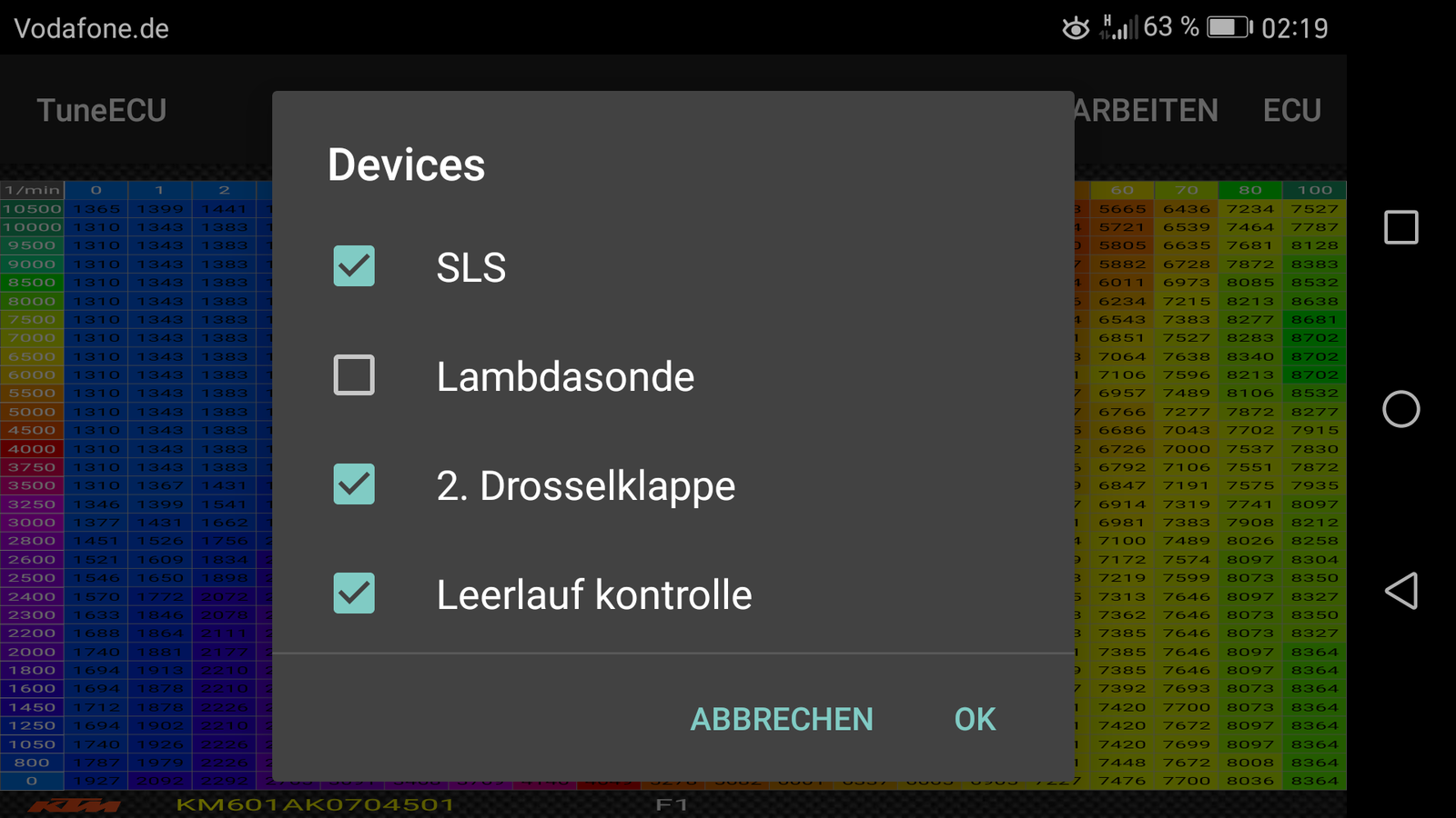

Außerdem hat er mir die Lambdasonden stillgelegt und das SLS stillgelegt.
und das ist wohl die crux an der sache, lambdas aus und unten bissl fetter (macht auch das akra-map) und sie ist wunderbar fahrbar.
das schönste daran: das geht alles über die software, muss man keine teuren dongles oder pcv etc kaufen... Very Happy

VaraKurt @ So, 2. Apr 2017, 22:48 hat folgendes geschrieben:
Hatten die Dinger nicht irgendeinen Sinn?

BeitragVerfasst am : Do, 27. Apr 2017, 6:33    Titel: Antworten mit Zitat
die haben den Sinn das Gemisch im messtechnisch relevanten Bereich auf der Euronorm zu halten, ab 3000 U/min arbeiten sie so oder so nicht mehr.
Aber sie still legen ist immer eine doofe Idee da bis heute keiner weiss welchen Einfluss das ganze hat.
Die bessere Möglichkeit ist die Lambdaeliminatoren zu verwenden, dann ist das Steuergerät immer in einem festen Lambdabereich.

BeitragVerfasst am : Do, 27. Apr 2017, 12:09    Titel: Antworten mit Zitat
Hallo zusammen,
beim 2007/2008er Akramapping (KM601AK0704501) sind die Lambdasonden übrigens standardmäßig schon deaktiviert. Da braucht man nicht zusätzlich noch die Hardware ändern.
Habe mir mal sagen lassen, dass man wegen der Lambdasondenheizung bei Einbau von Eliminatoren die Sonden immer entfernen sollte.
Bei der Software-Lösung sei das nicht nötig, da die Heizung wohl weiterhin aktiv sei.
edefaulerOffline
Sahararider
Anmeldungsdatum: 09.07.2008
Beiträge insgesamt: 1072
KTM Duke 1 724, Duke 2 660
BeitragVerfasst am : Do, 27. Apr 2017, 17:27    Titel: Antworten mit Zitat
Hallo zusammen,
das wird überall geschrieben, aber es wird das SLS bei den Akras abgeschaltet nicht die Lamdasonde
Wenn die Eliminatoren verbaut sind müssen die Lambdasonden ausgebaut werden, da hast du recht.
Es weiss bisher keiner so recht was wirklich im Steuergerät passiert wenn man die Lambdasonden abschaltet, auf dem Prüfstand gab es immer mal wieder ein komisches Verhalten wenn die Lambdasonden nur deaktiviert waren.
Gruss
Norbert

BeitragVerfasst am : Do, 27. Apr 2017, 18:13    Titel: Antworten mit Zitat
nein das merkst du auf dem Prüfstand das sich die @ nicht richtig abstimmen lässt.

BeitragVerfasst am : So, 30. Apr 2017, 1:28    Titel: Antworten mit Zitat
Hallo Norbert,
so sieht mein originales Akra-Mapping aus. SLS an, Lambdasonden aus.
Vielleicht meinst du ein anderes Modelljahr?
