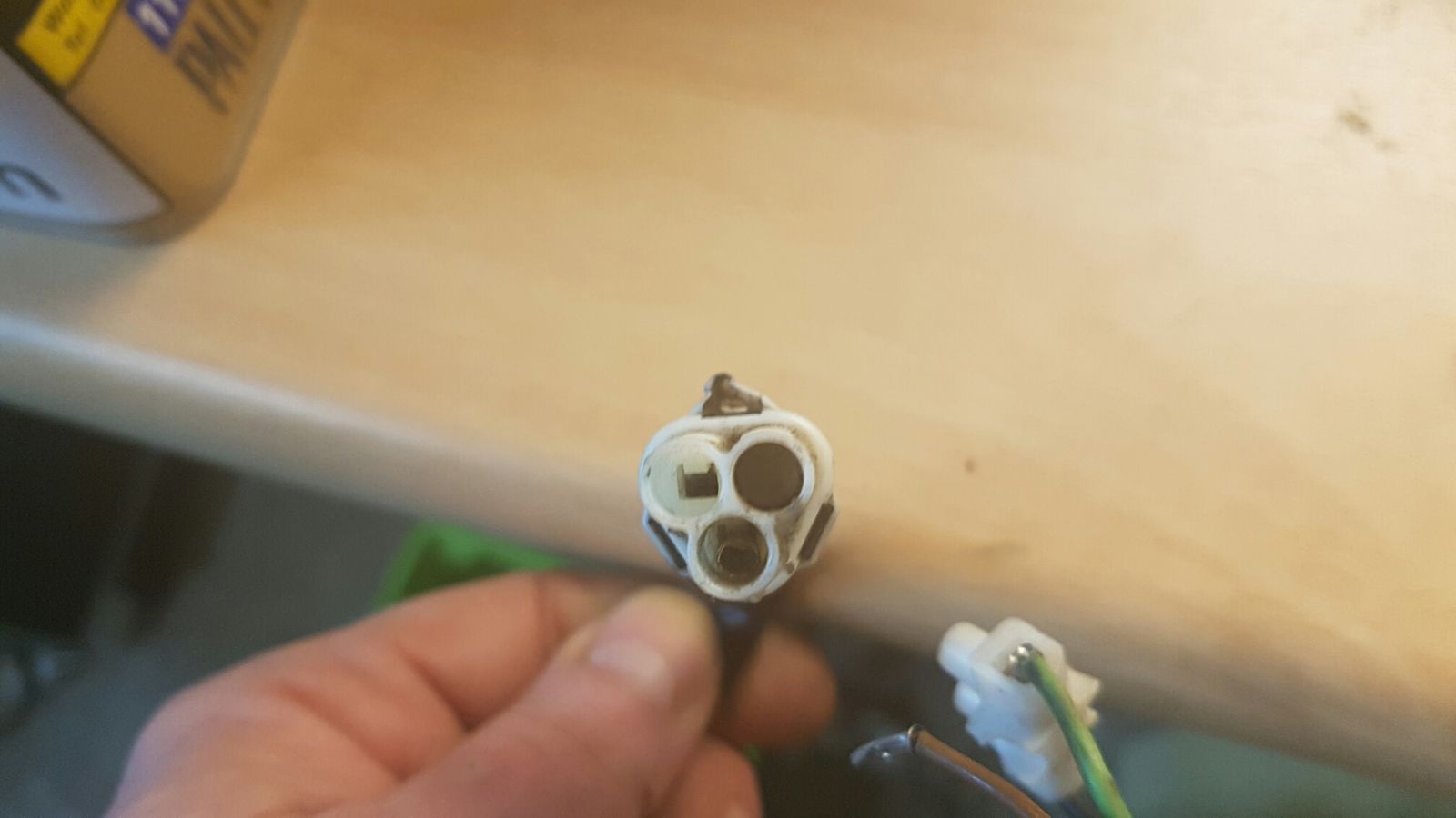

Moin,
bin ja gerade dabei meine @ auf Vordermann zu bringen auch weil der Onkel vom TÜV mich wieder sehen möchte.
Erst ist mir 2013 der Schalter vom Seitenständer am quer liegenden Baum hängen geblieben, und letztes Jahr noch die Adern im Stecker der vom Kabelbaum her kommt, gebrochen.
Also wurde wieder gebrückt.
Jetzt ist das Problem, das viele Automatikfahrer habe, die das erste mal einen Schalter fahren wollen:
3 Pedale und nur 2 Füße.
Kurz gesagt: 2 Leitungen kommen vom Kabelbaum, 3 vom Seitenständer.
Eine Leitung wird wahrscheinlich im Stecker gebrückt/geschleift/umgelenkt - keine Ahnung!
Wer kann mir da helfen? Habe heute morgen noch einige Denkschwierigkeiten

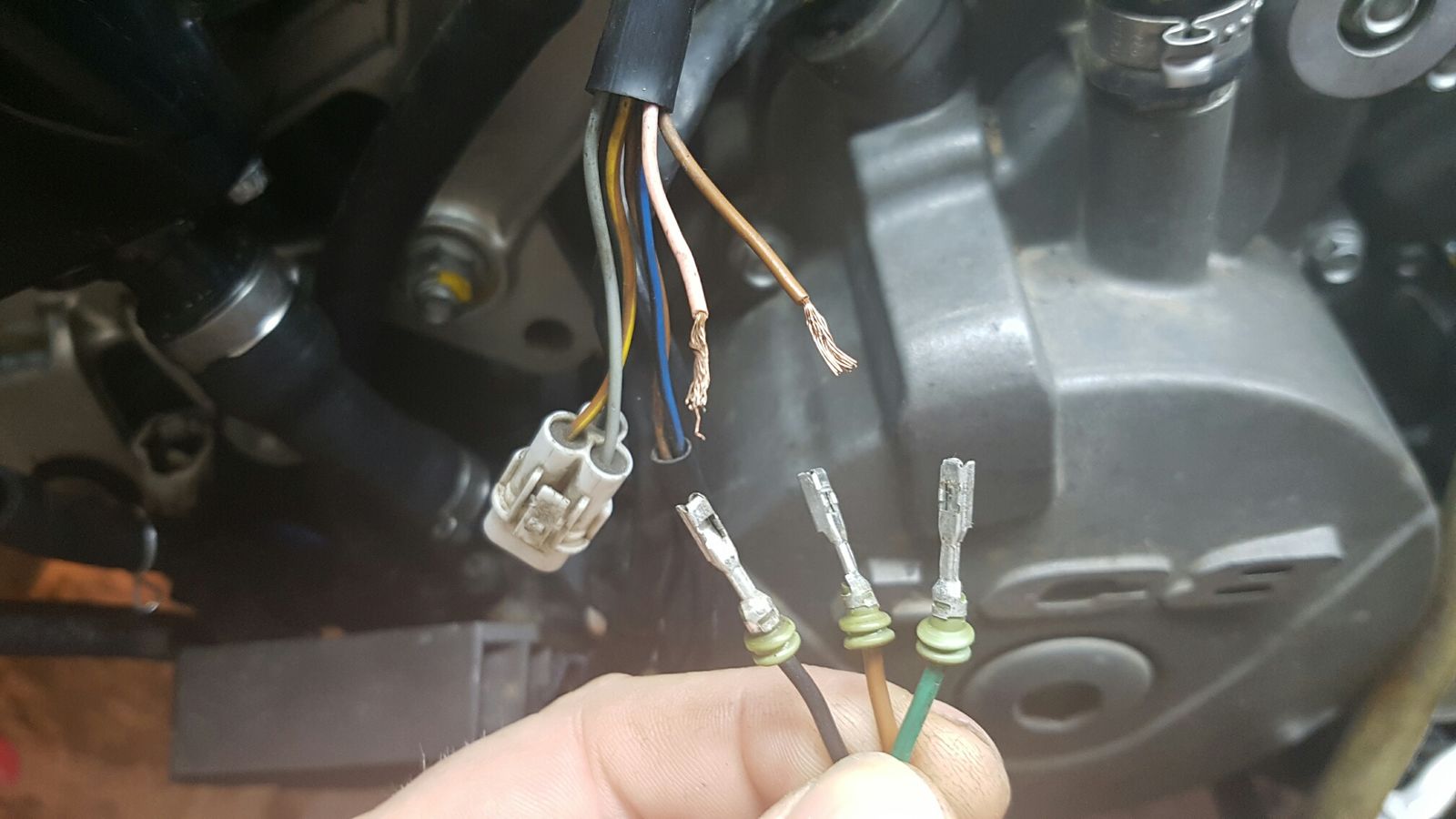

2 Leitungen vom Kabelbaum pink / braun
3 Leitungen vom Seitenständer grün / schwarz / braun
 Dateigröße:  117.59 KB
 Angeschaut:  719 mal
Originalstecker vom Kabelbaum aus gesehen. Braun endet im Blindstopfen.
 Dateigröße:  67.54 KB
 Angeschaut:  707 mal
Original Stecker vom Ständer aus gesehen. Braun endet im Blindstopfen.

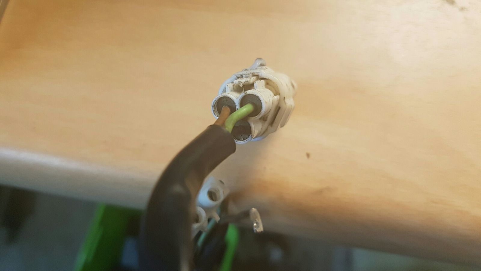

 Dateigröße:  68.52 KB
 Angeschaut:  742 mal

Ahhh noch was....
Folgende Leitungen vom Kabelbaum-Ständer wurden gebrückt:
Schwarz und Grün
Oder jetzt vom motorseitigen Kabelbaum Pink und Braun.
Diese blöde braune Leitung. Die wird wahrscheinlich im Stecker entweder mit Grün oder Schwarz zusammen geführt.
Trotzdem habe ich noch Denkfehler wie und warum.

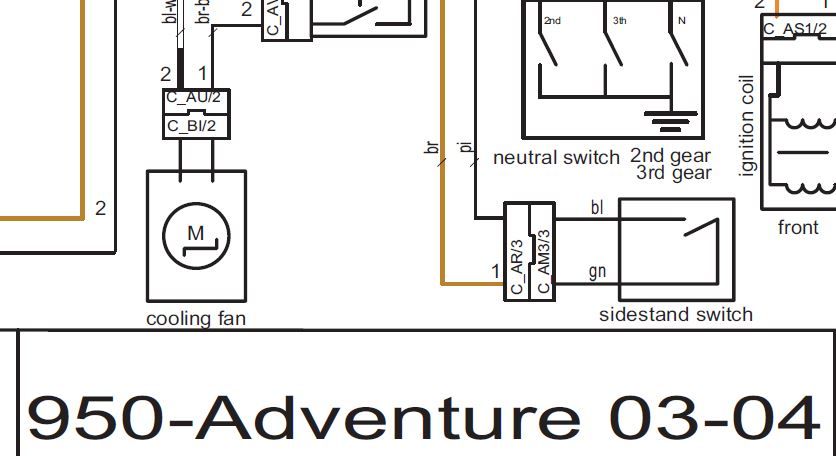

Moin,
in der Rep. Anleitung steht das es blau und grün sein müsste, braun ist immer Masse im @-Kabelbaum. Also wird es wohl schwarz und grün sein.
Notfalls könnte man es mit nem Durchgangsprüfer testen.
Grüße Holger[/img]

BeitragVerfasst am : Sa, 22. Apr 2017, 10:07    Titel: Antworten mit Zitat
wenn schwarz und grün am Seitenständer gebrückt waren und es damit funktioniert hat, dann müssen die an pink und braun vom moped Kabel.
einfach provisorisch verbinden und ausprobieren ob es funktioniert.

BeitragVerfasst am : Sa, 22. Apr 2017, 10:16    Titel: Antworten mit Zitat
ja braun am Seitenständerkabel hat an der Stelle keine Funktion, einfach an der Stelle in den Stecker der auf der Mopedseite nicht belegt ist

BeitragVerfasst am : Sa, 22. Apr 2017, 12:01    Titel: Antworten mit Zitat
Thema erfolgreich erledigt.
Mich hat nur das 3. braune Kabel vom Ständerschalter irritiert.
grün (Ständer) an pink (Kabelbaum)
schwarz (Ständer) an braun (Kabelbaum)
braun (Ständer) nur zur Zierde - isoliert zurück angetaped

BeitragVerfasst am : Sa, 22. Apr 2017, 17:43    Titel: Antworten mit Zitat
... im Schaltplan steht's zwar andersrum : .
Sollte aber keine Rolle spielen, da hier einfach der Stromkreis geschlossen bzw.
geöffnet wird.
Also alles gut nicken
