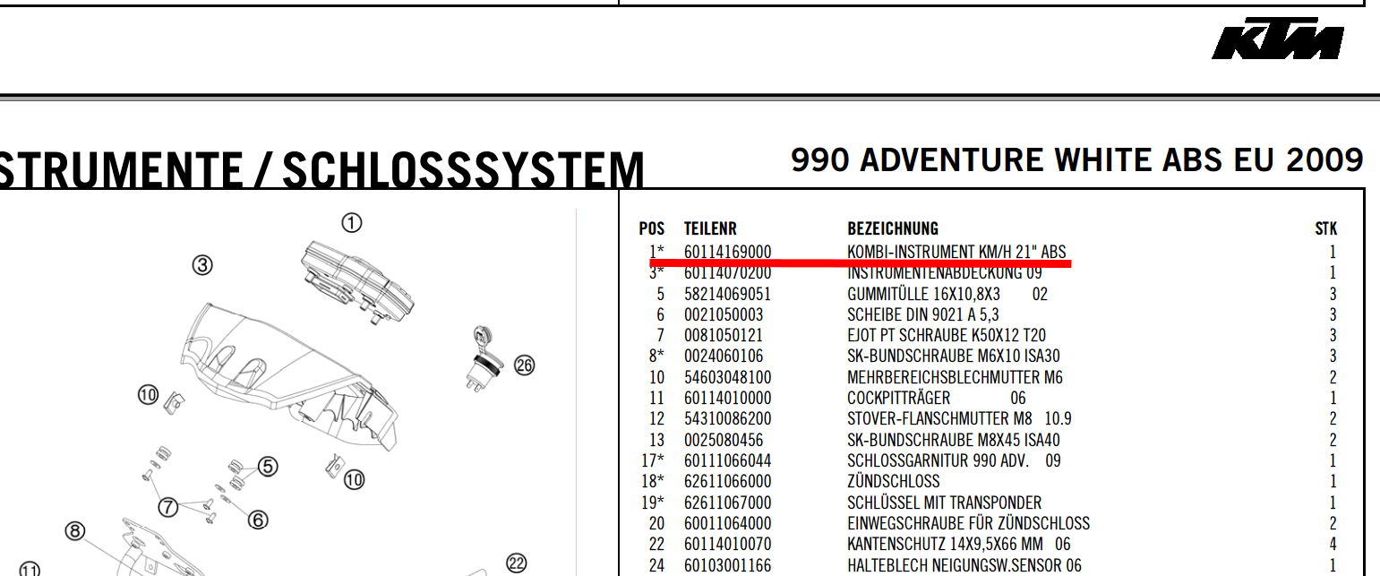

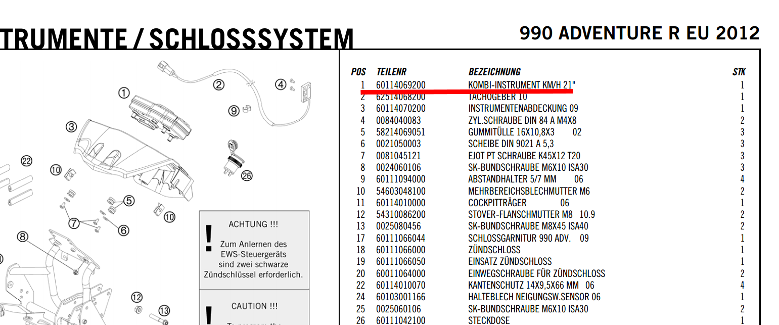

BeitragVerfasst am : Mi, 5. Apr 2017, 8:36    Titel: Antworten mit Zitat
Kehrmaschine @ So, 2. Apr 2017, 13:27 hat folgendes geschrieben:
Hallo Leute,
Die Anzeige funktioniert fast perfekt, jedoch zeigt sie die Geschwindigkeit falsch an. Verglichen mit dem Moped meiner besseren Hälfte ca. 12-15 km/h weniger. Liegt vermutlich daran dass die Anzeige bei einer Supermoto verbaut war, die kleinere Räder hatte.
Meine Frage: kann man das irgendwie einstellen?
Hallo Mario! Hab das gerade erst gelesen. Laut Bestell-Liste sind die Nummern des Kombi-Instrumentes nicht identisch, für die "N" und die "R" (bei der "N" steht ABS hinter der Bestellnummer). Siehe den Anhang. Die "N" liest die Geschwindigkeit über den ABS-Finger ab, die 990 "R" über einen Sensor unten an dem linken Gabelbein.
Interessant für Dich wäre es nun, die Bestellnummer des Instruments der Supermoto dazu zu vergleichen. Frag mal nach hier im Supermoto-Bereich........kann also sein dass das Instrument nicht paßt Sad . Aber genaueres kann wohl nur der Dealer sagen.......Vielleicht ist es nur eine PC-Einstellung am Mapping (...wenn Du Glück hast!)
