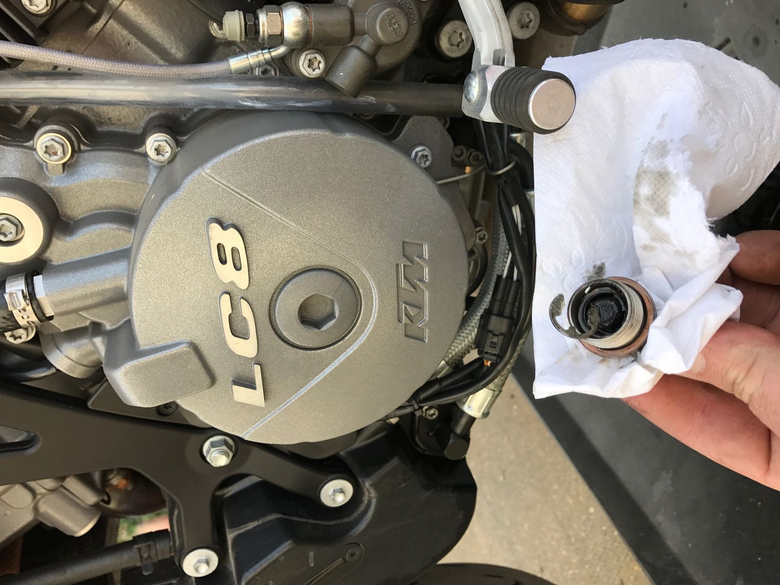

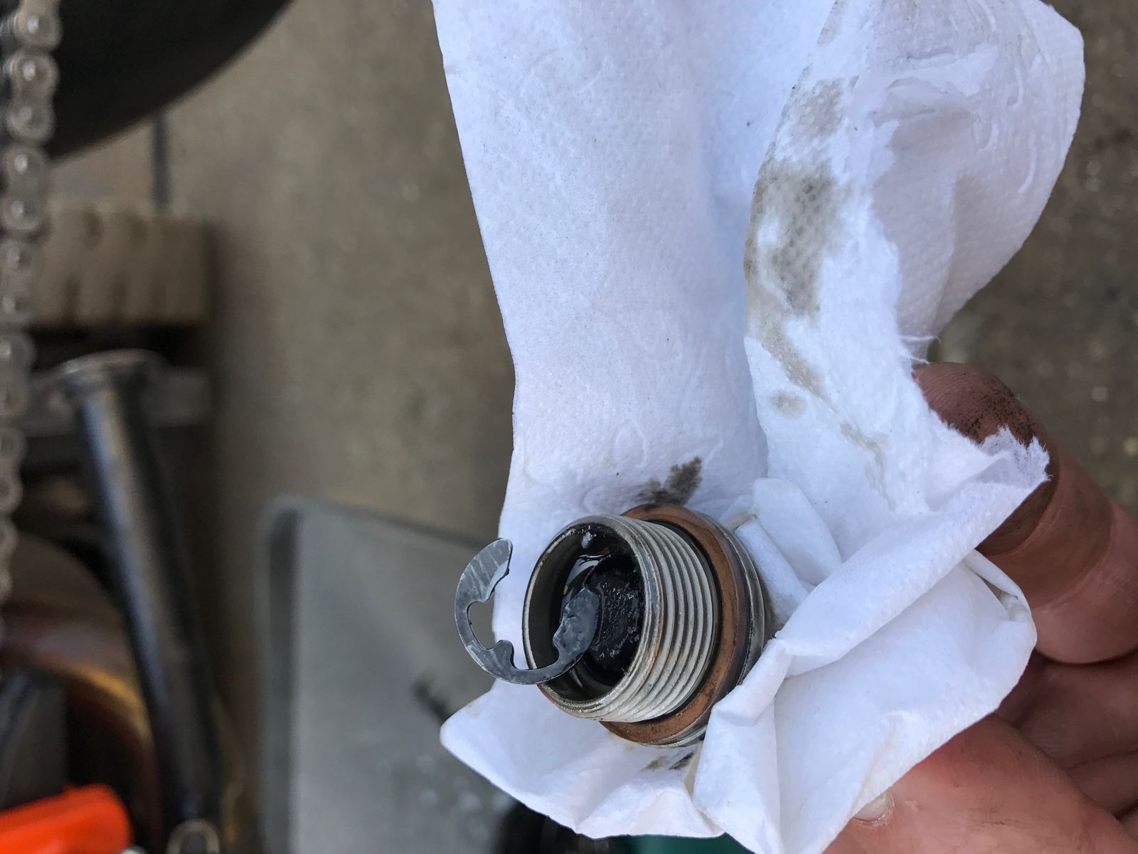

Guten Tag zusammen,
habe eine 990 SMR Bj 2012 bekommen, 1500 km quasi gestanden.
Also Ölwechsel gemacht und da strahlt mich ein Sicherungsring am Magneten der Ölablass-Schraube an. Kennt jemand diesen o.ä. Vorfall.
Oder vermisst jemand seine? ;-)
Spaß beiseite, wo kommt er her, wo muss er hin?
Danke.
Gute Grüße und gute Fahrt. Marc

Das sieht unschoen aus und es gibt da viele Moeglichkeiten. Z.B. Oelpumpenwelle am Bypassventil.

Miss mal genau die Größe des Sicherungsrings. Und dann im Partsfinder suchen. Langwierig, aber beugt langwieriger Suche vor.

Jawoll, der ist es. Vielen Dank für Deine Hilfe und den Tipp mit dem Ersatzteile-Register.
Teile Nr.: 0799080000
SICH.SCHEIBE DIN6799-RS 8,0
Ölpumpenwelle Sicherungsring

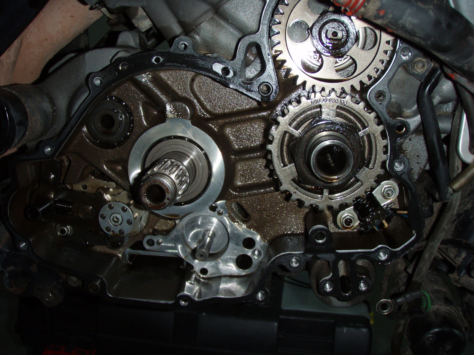

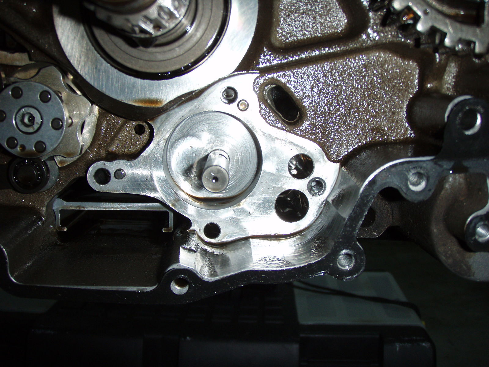

Danke für den Beitrag. Jetzt weiss ich wenigstens, dass das nicht nur exklusiv bei meinem 2005er 950er Motor passiert ist. War nie offen und hatte ca 50tsd drauf.
Ich hatte allerdings den Sprengring leider nicht gefunden, bevor es ein Zahnrad durch die Schaltwelle und um den Kupplungskorb gemantscht hat...
Konnte mir immer keiner erklären wie so ein Mist passieren kann.
Hier sieht man das Zahnrad auf der Ölpumpenwelle schön, und die Stelle wo Dein Sprengring vmtl fehlt:
http://www.factorypro.com/Install_pages/Install,PRO,KTM,950,990.html

Auf dem Bild von dap kann man sehen, dass der Sicherungsring in einer Nut sitzt, so wie es konstruktiv sein sollte.
Solche Sicherungsringe auf solchen Wellen sind kosntruktiver Standard, wahrscheinlich schon milliardenfach im Einsatz.
