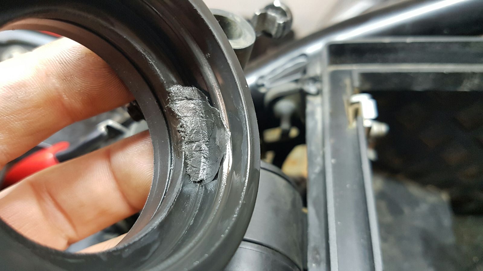

BeitragVerfasst am : So, 2. Apr 2017, 10:55    Titel: Antworten mit Zitat
Entwarnung. Fehler lokalisiert. Meine Freunde....das muß ich mir noch einmal durch den Kopf gehen lassen 😡 haben erst den Flansch montiert und dann das Papier heraus genommen. Wenn man mit Spezialisten arbeitet !!! Es war zwar lieb gemeint aber das nächste mal stehe ich dabei und emand anderes bedient den Grill. Hat mich ne Flasche Jim Beam Devils Cut 90 proof gekostet. Die hole ich mir natürlich wieder. Sie läuft wieder mit voller Leistung.
