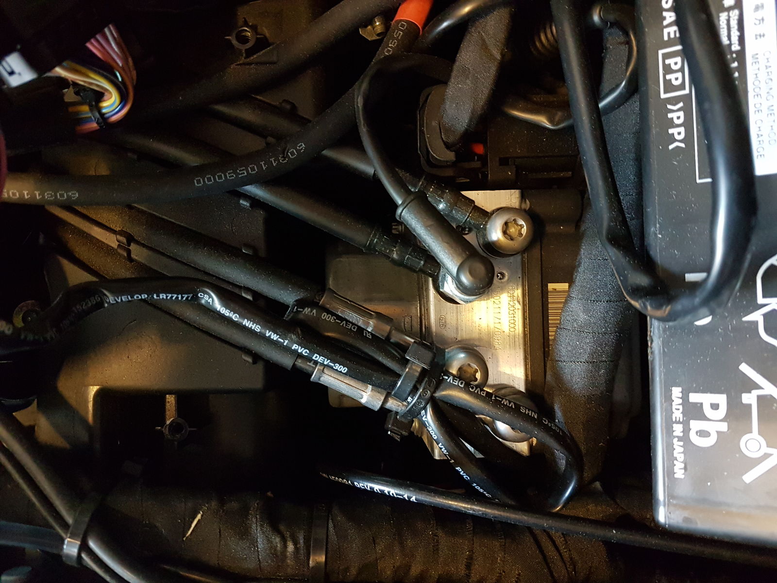

Bei meiner sah es so aus.

ohmy .......wer macht sowas denn wacko ???? Orginal so gewesen?....kann mir kaum vorstellen das sowas aus dem Werk kommt....................

Ich war da unten noch nie zu Gange. Die Kabelverlegung sah allgemein sagen wir mal "improvisiert" aus. Der Kabelstrang rechts unterhalb der Batterie sah aus meiner Sicht auch etwas zu nah am ABS Modul verlegt aus. Hier hätte ich mir eine Scheuerstelle auch vorstellen können.
