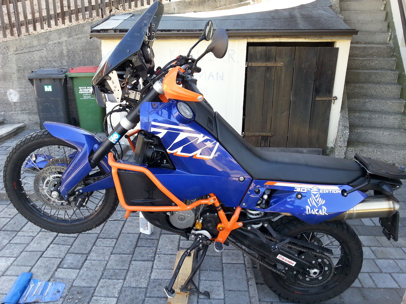

BeitragVerfasst am : Sa, 18. Feb 2017, 20:57    Titel: Antworten mit Zitat
So mach ich das auch immer Very Happy Very Happy Very Happy

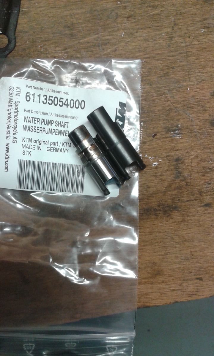

Hab dann heute auch mal die Wasserpumpe gemacht, nachdem ich mich hier durch den Fred gearbeitet habe.
Wurde gleich auf das neue Wasserpumpenrad mit neuem Gehäuse umgebaut.
Moped hat jetzt knapp 45.000 km auf der Uhr.
Beim Ölwechsel ist aufgefallen, das die Beschriftung am KTM Ölfilter abgewaschen ist, was ein Indiez für einen undichten Simmering ist.
Wie sich beim Ausbau dann gezeigt hat, ist die Welle eingelaufen.
Mein Motul 300V Öl war trotz erst 6.000km noch schön Grün.
Muss wohl nur eine geringe Menge Kühlflüssigkeit in den Motor gekommen sein.
 Dateigröße:  166.11 KB
 Angeschaut:  694 mal
