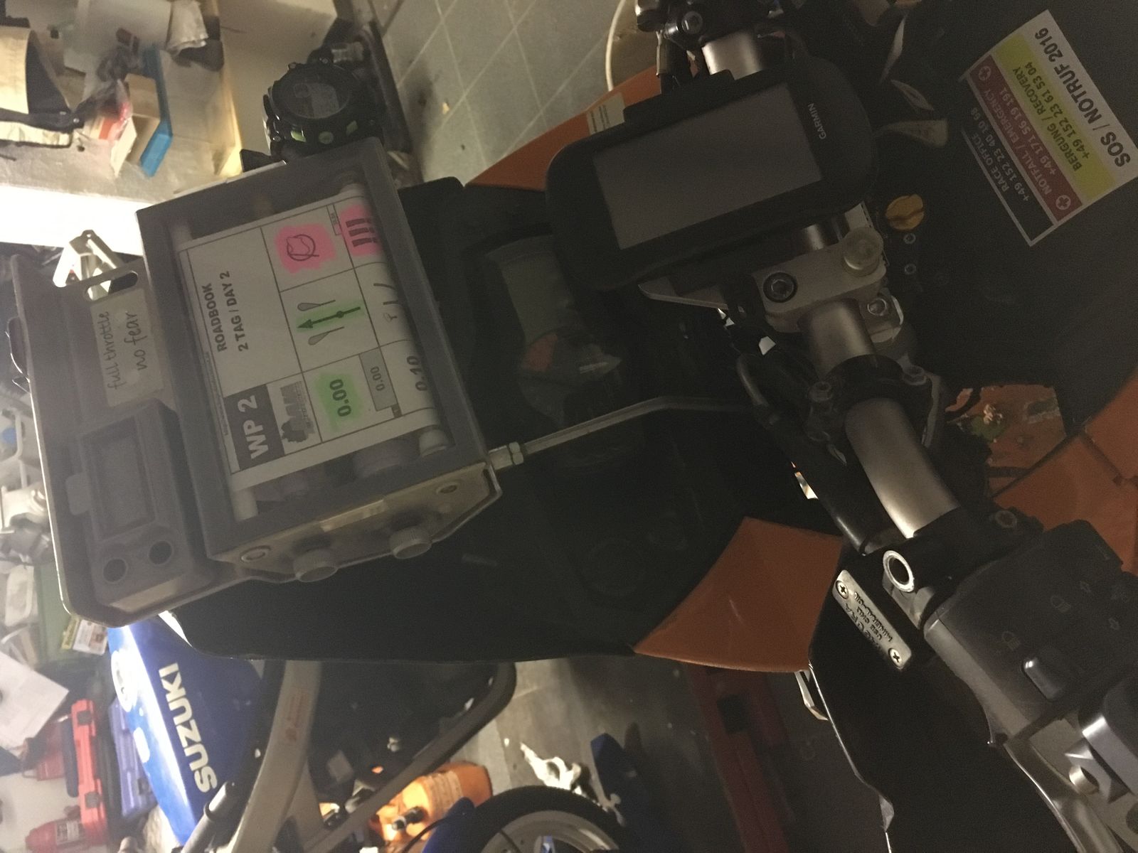

Hallo Robbe,
mein Halter hat auch sehr stark vibriert, habe nach einer gewissen Testphase nochmal nach verstrebt....jetzt passt's!
(Strebe über den Tacho Richtung lenkkopf, optisch/technisch gibt es bestimmt bessere Ideen, aber für meine Möglichkeiten & Vorgaben die beste Lösung)
Kann bei Bedarf am Wochenende noch ein zwei Photos einstellen...

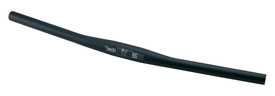

Herr Duschecke,
nur mal so als Tipp, probier doch mal einen Lenker mit weniger Kröpfung.
Man hat gefühlt mehr Gewalt über die Maschine und kommt sich mehr wie der Chef vor Exclamation

...den hat er doch so verbogen....

...wie recht du hast Atze Laughing , der sah anfangs mal so aus:

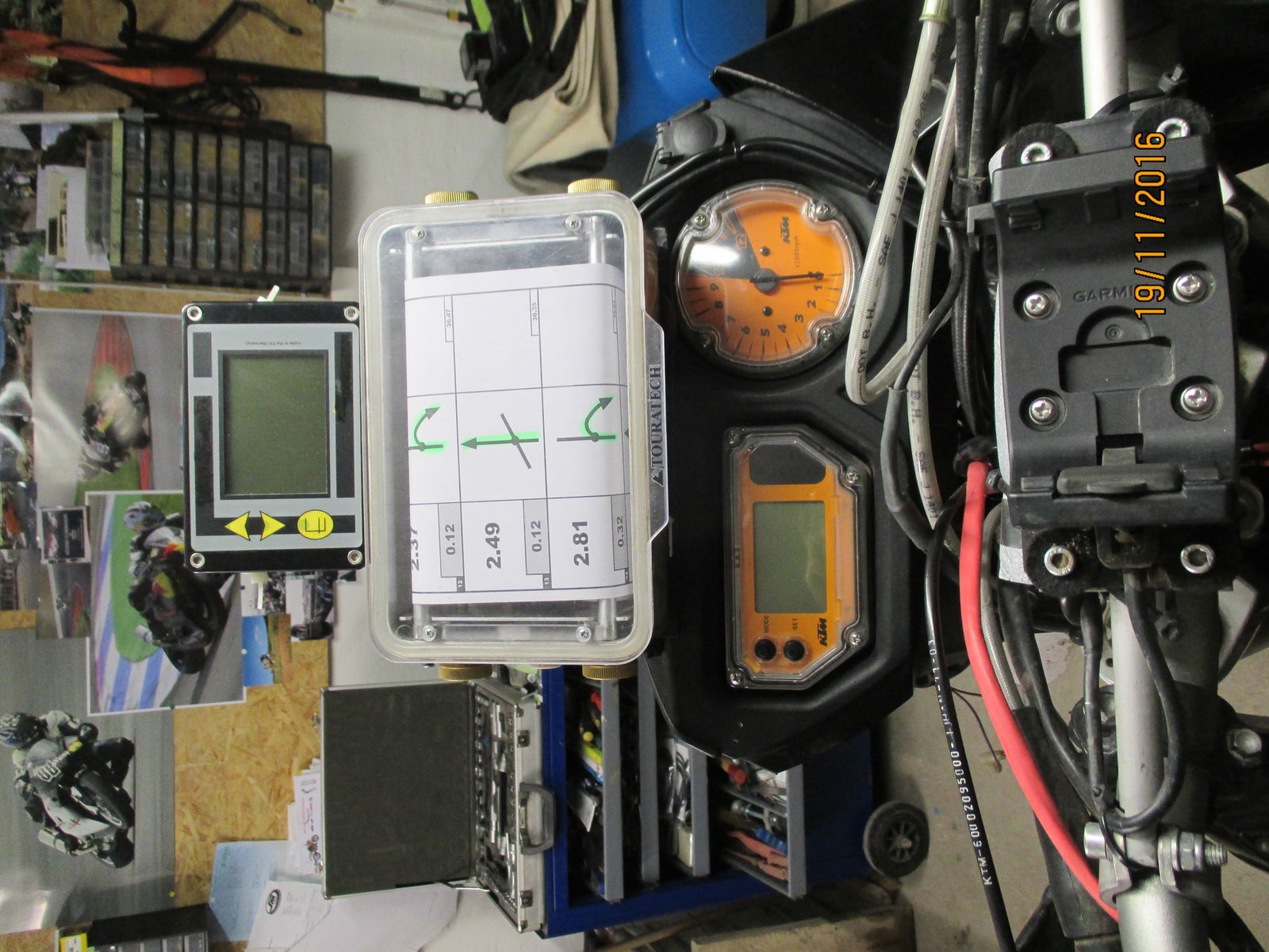

Das wäre mein Vorschlag zur Unterbringung des Rallyklimbims. Nicht so perfekt wie bei Herrn Duschecke aber hält auch. Ich habe aber die Rade Maske drauf. Ob die Verstrebung beim originalen Licht unterzubringen ist, weiß ich auf Anhieb nicht.
 Dateigröße:  322.24 KB
 Angeschaut:  506 mal

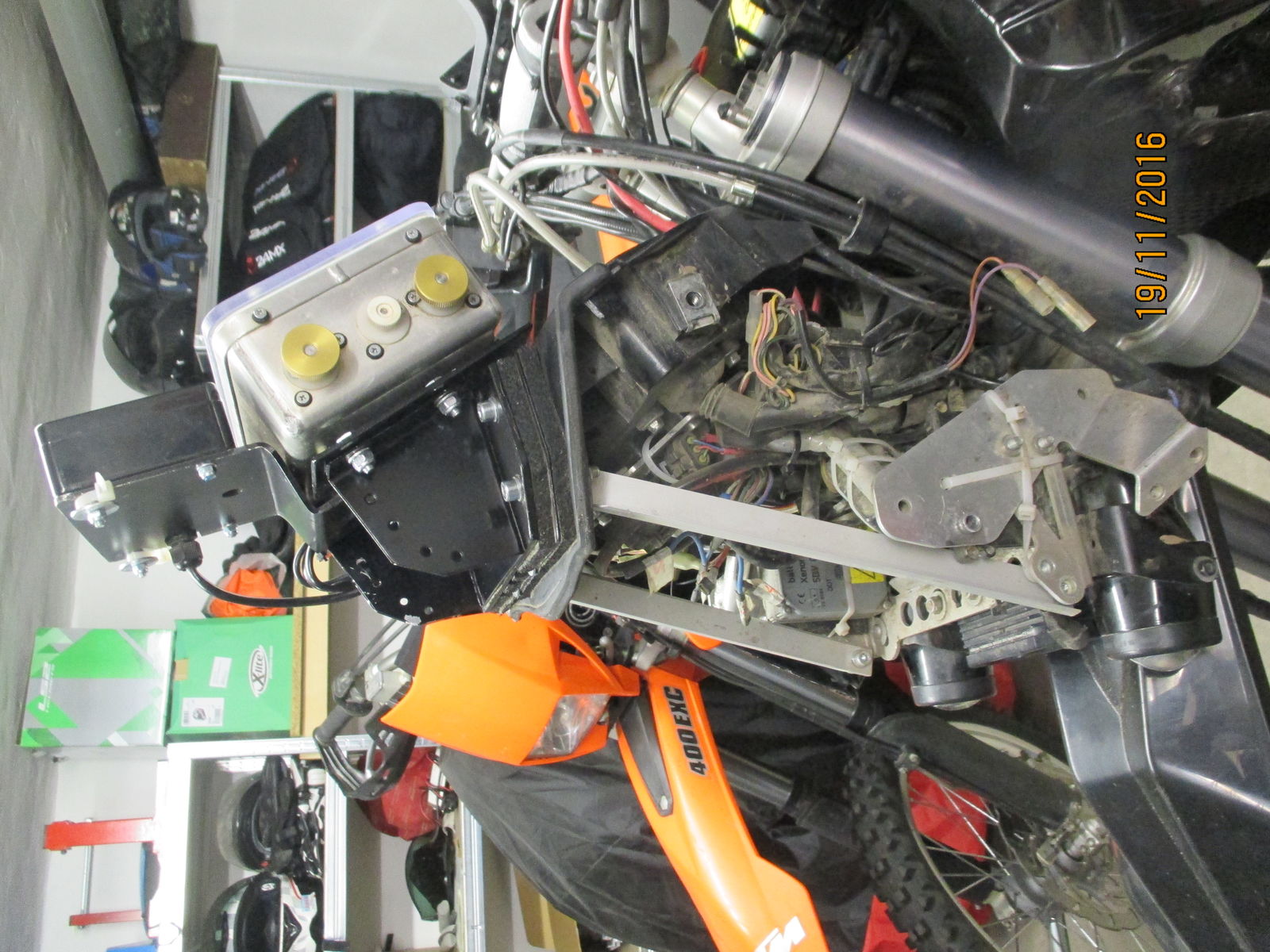

Hier noch nen Bild von der Verstrebung vor dem Tacho zum Lenkkopf:
