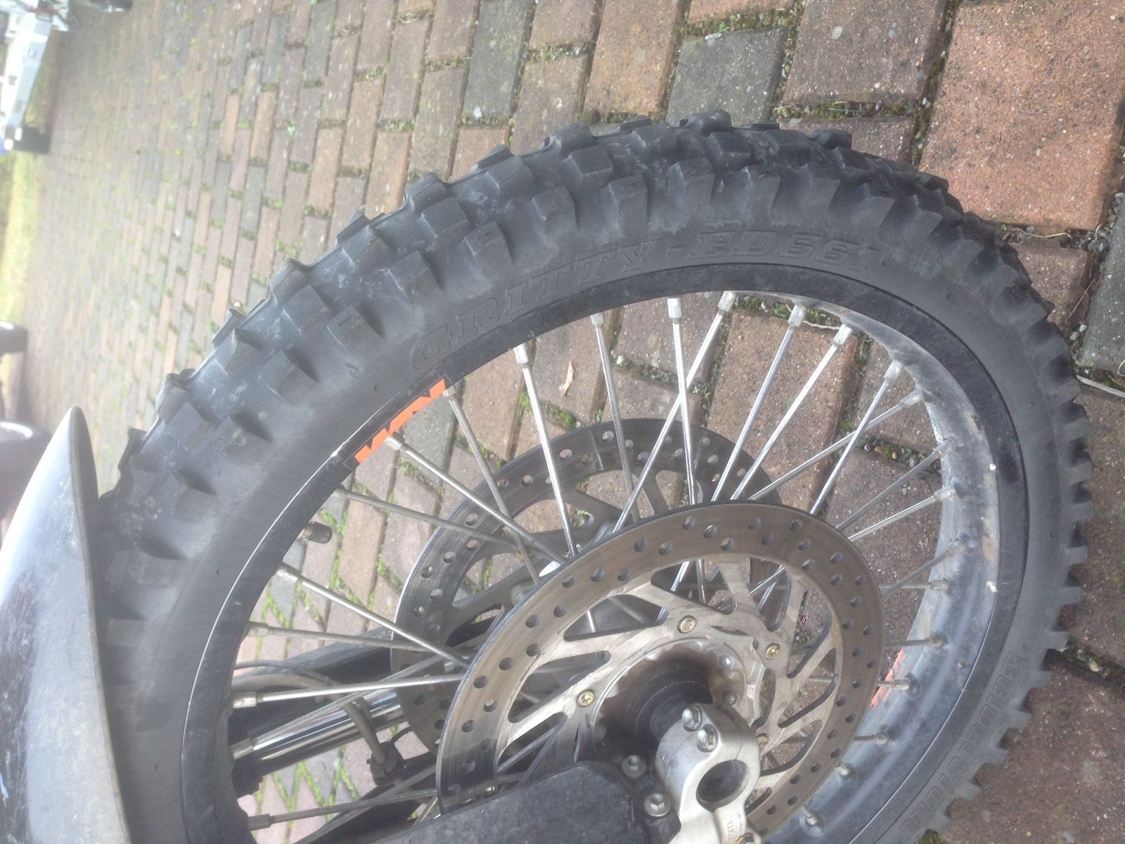

So sieht meine Bereifung (Vo: Bridgest ED661 Hi:Mitas E09) nach 3500km aus.
Fahrstil:
Strasse : Normal, wenig Vorderbremse, keine sehr hohen Geschwindigkeiten.
Gelände: schon etwas zügiger (sand,waldboden,schotter ec)
Verhältins etwa 30/70%

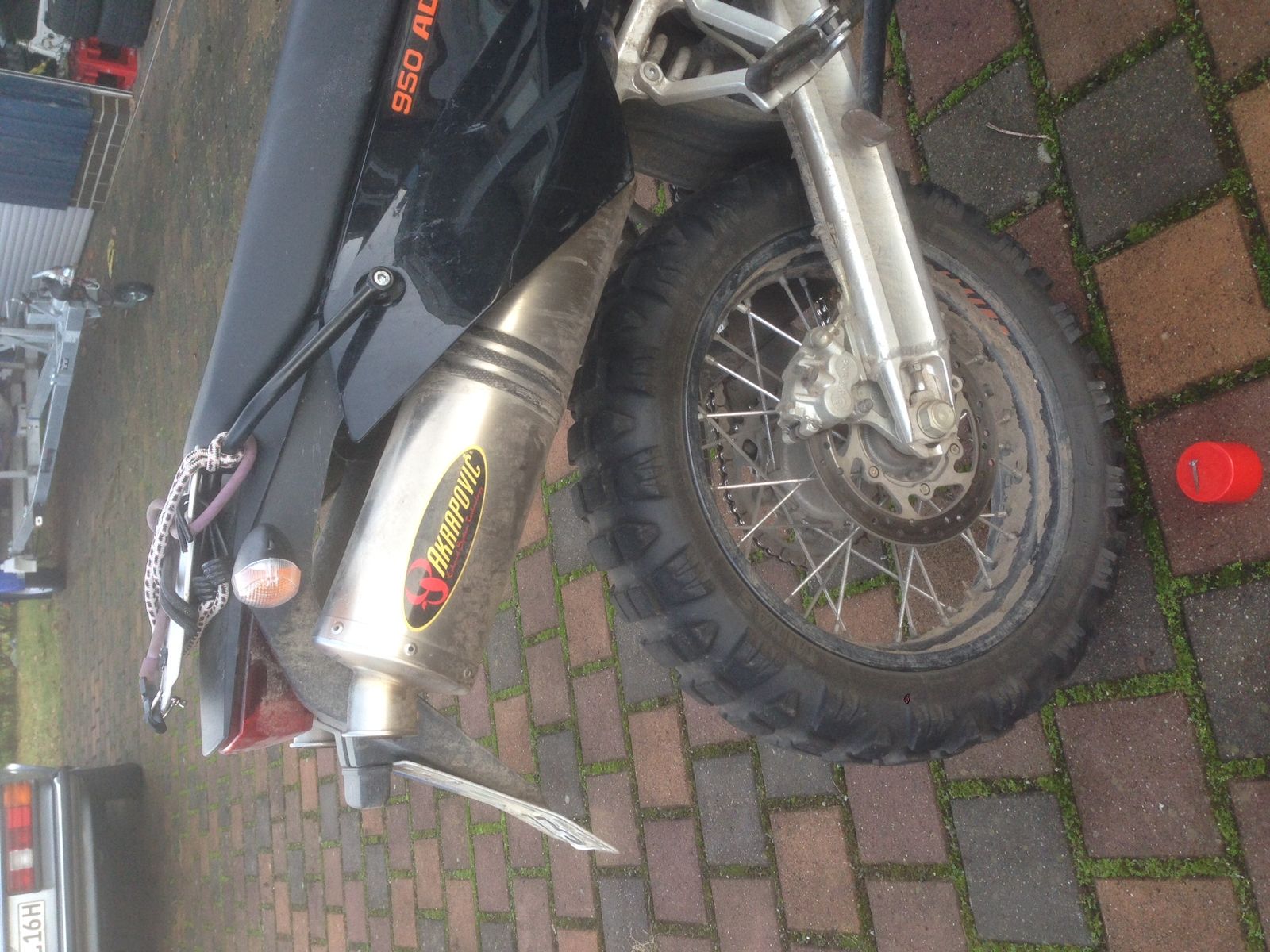

Hinten gerade einen Nagel aus dem Reifen gezogen (liegt auf dem roten Deckel davor).
War schräg zwischen den Stollen, kein Schaden/Luftverlust wub
