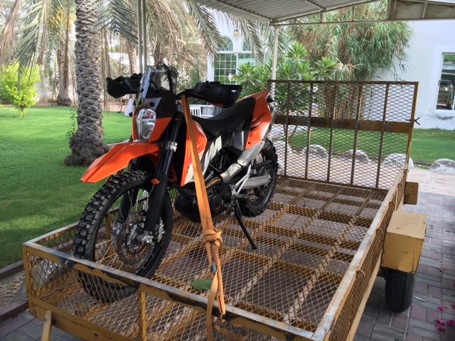

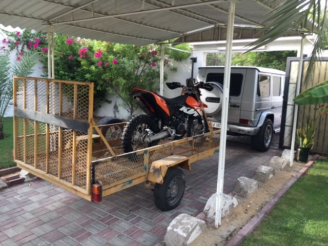

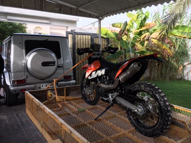

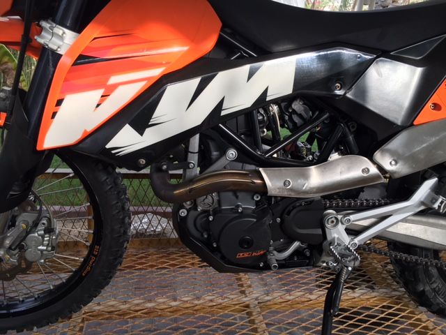

Hier ein paar Bilder:
Ich bin auf jeden Fall an Deinem Motorschutz interessiert. Es ist immer gut zu wissen, dass man noch 2 Liter Wasser irgendwo hat, auch wenn es kurz vor dem Siedepunkt ist. Ist es denn vor dem Siedepunkt? Weisst Du in etwa wie heiss es wird?
Die Fussrasten werde ich mir auf jeden Fall bestellen.
Ich frage hier bei KTM(Wir sind offizieller Sponsor), ob es lokal so einen Thermostatschalter gibt.
Passt denn die 2012er Sitzbank auf mein in die Jahre gekommenes Mopped?
Stimmt, auf dem Pamir Trip haben wir die Bikes von einem Schweizer geliehen, die hatten zum Teil Enduristan Tankrucksaecke. Die waren echt top!
Bezueglich der Gepaecktraeger, von TT, was mir nicht gefaellt, ist der grosse Abstand zum Motorrad, ich denke es hilft auf jeden Fall dem Handling, alle so kompakt wie moeglich zu haben. Wird das Heck nur von dem Plastik-Tank gehalten? Wie ist der Tank von RR?
Wie weit ist eigentlich die Recihweite der 690 im Teil-Offroad-Bereich?
Gruss Robert

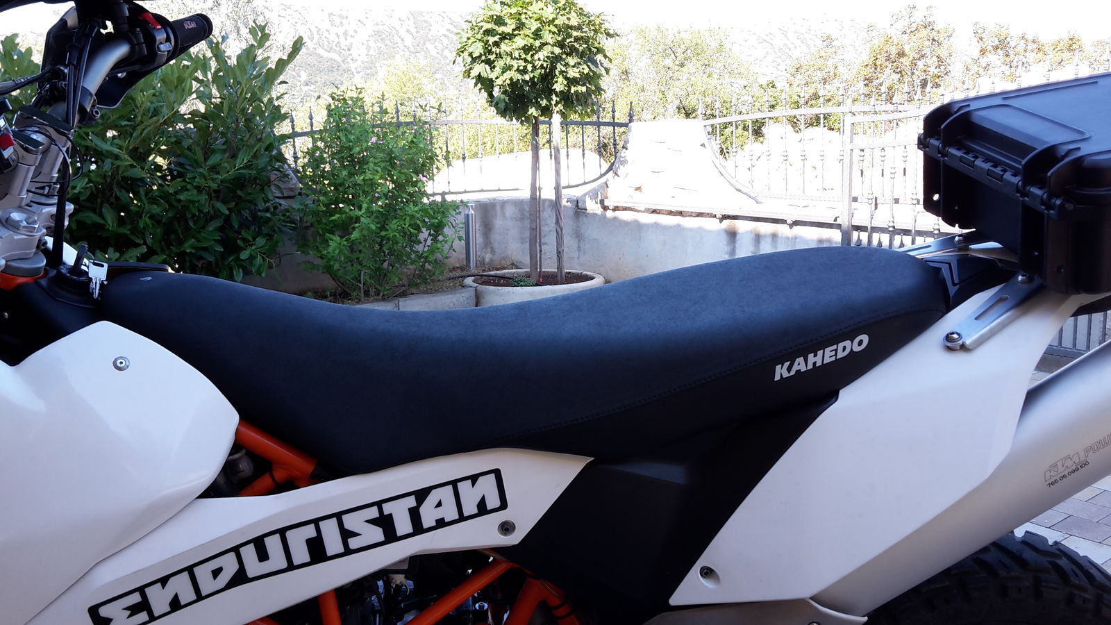

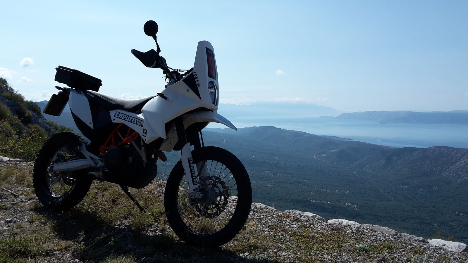

Bin gerade von meiner Vormittagsrunde in Kroatien mit der 690er zurück. Mr. Green
Hab die Kahedo hoch drauf. Damit kannste locker 400 km am Tag fahren.
Kein Vergleich zur Orginalen.
Übrigens viel Spaß mit Deiner 690er.
Aus meiner Sicht wird die 690er total unterschätzt.
Gruß aus Kroatien. Marco.👋

sitzbank kahedo nehmen; nicht die von pp oder tt, und wenns noch besser sein soll dann die von den italienern (name fällt mir gerade nicht ein blink )
