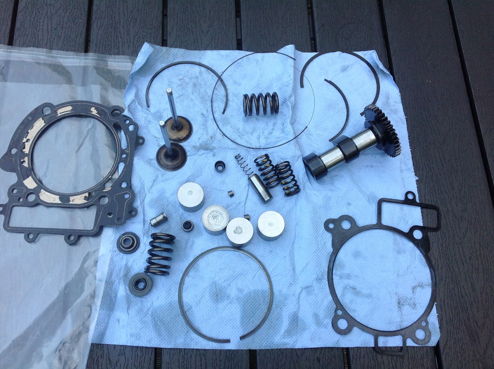

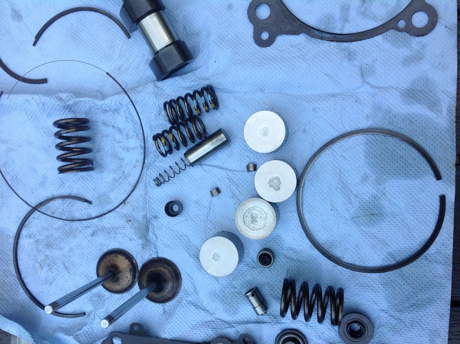

Nein, der Zylinder ist nicht neu.
Anbei noch die Fotos der Teile.

Moin,
Also hat sich ein Kolbenring verabschiedet?

BeitragVerfasst am : Mi, 7. Sep 2016, 19:35    Titel: Antworten mit Zitat
Ja, das auch. Hauptursache sei, dass sich der Belag am vorderen Zylinder gelöst hat, hieß es in der Werkstatt. Wobei die Geräusche eher dazu gepasst hätten, dass ein Stück vom Kolbenring da drin rum klimpert.
Aber ich hab sowieso keine Ahnung... unsure

BeitragVerfasst am : Mi, 7. Sep 2016, 19:38    Titel: Antworten mit Zitat
Ich verstehs net. Beschichtung Zylinder defekt, entweder durch Ringbruch oder Ringbruch durch Beschichtungsdefekt . . .
Aber der Zylinder bleibt Question
Die zerstörten Stößel hätte ich hinterfragt, alle vier Question .
Das sich durch abarbeiten der Gleitflächen an Stößel und Nocken eskalierende Ventielspiel macht auch Krach.
Ölmangel, mein Tip.

BeitragVerfasst am : Mi, 7. Sep 2016, 19:43    Titel: Antworten mit Zitat
Also wie erwartet , das einzige Teil was da Geräusche verursacht hat ist der Steuerkettenspanner , welcher so fertig ist das sich in zwei Teile zerlegt hat. Der andere Kram verursacht keinerlei leicht wahrnehmbare Töne , die Kolbenringe sind vermutlich erst beim Ausbau draufgegangen , aber solange den Mist einer bezahlt ist alles gut wacko
