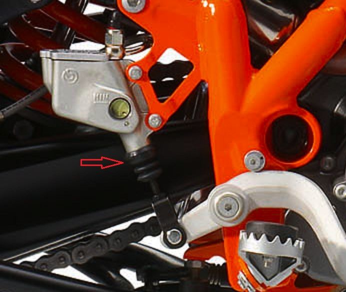

Bei meiner relativ neuen 2011er (2 Monate im Betrieb) rutscht öfter die "Faltgummihülse" unter dem hinteren Bremszylinder runter.
Ist zwar keine Hexerei, das Teil einfach wieder raufzuschieben, aber Paranoia kann einen zu Gedanken wie "Was, wenn da zuviel Dreck reinkommt?" treiben.
Hier auch ein Bildchen, der Pfeil zeigt auf das gemeinte Gummiteil.
Spricht eurer Meinung nach, was dagegen, diese Hülse einfach mit z.B. einem dünnen Kabelbinder zu fixieren und gut ist ?

Kabelbinder ist ok.

das problem hatt ich bei meiner auch immer... habs immer mit der stiefelsohle heruntergeschoben....
nachdem ich auch offroad unterwegs bin hab ich mir von TT die schutzabdeckung für den bremszylinder geholt... Wink
und somit war auch kein abstreifen des faltenbalgs nicht mehr möglich.. Cool
