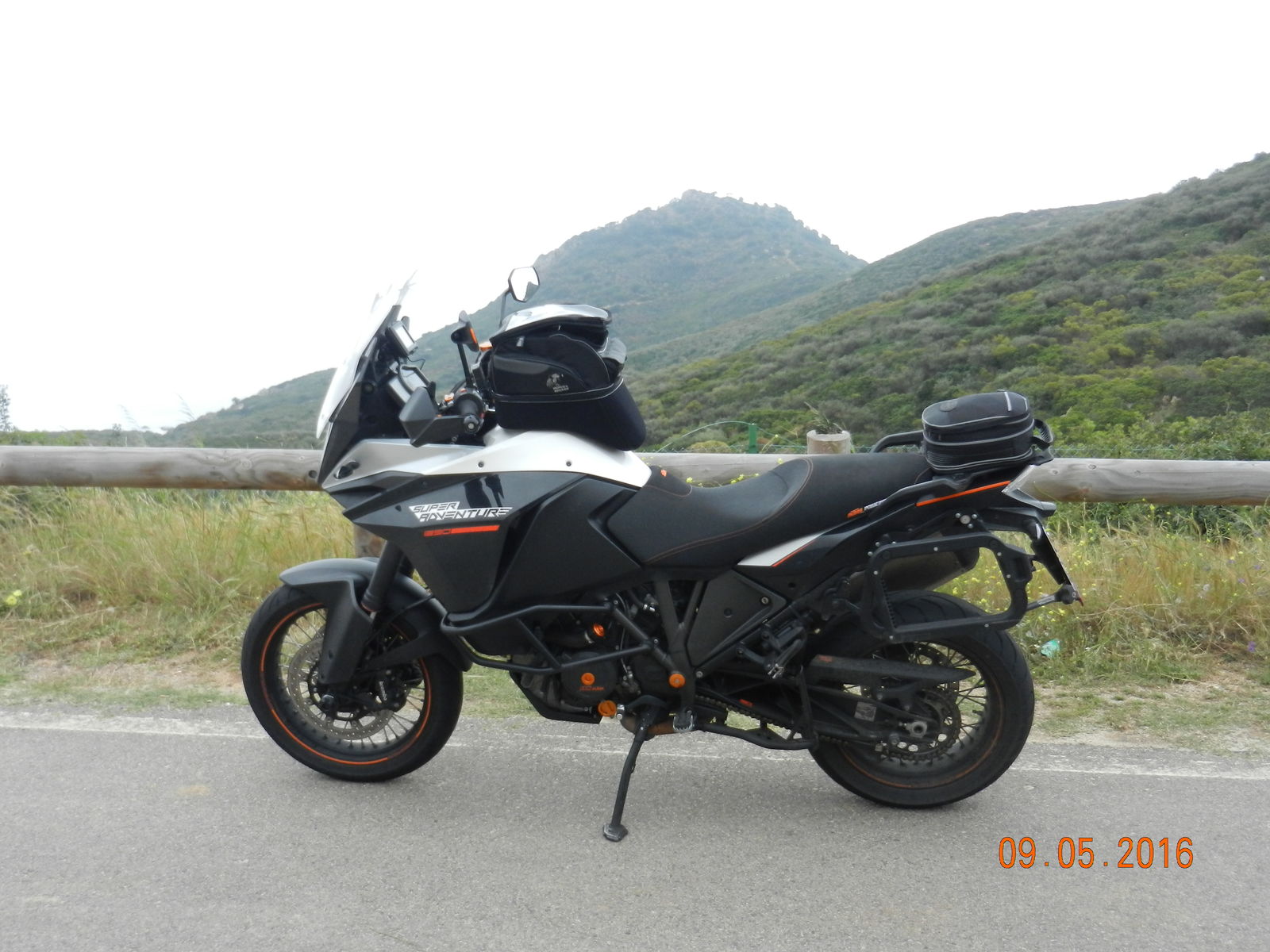

Oder einfach den dicken Tank gegen den der 1190 austauschen.

Ist das problemlos möglich oder stärkere Bastelei angesagt? Mit dem kleineren Tank würde mir das ganze Motorrad viel besser gefallen.

Ja, Tank, Seitenteile und Tankhaube abbauen. Ausgleichsbehälter für Kühlmittel, Tank und Seitenteile der 1190/1050 besorgen und anbauen. Sturzbügel bei Bedarf oder die alufarbenen Tankschützer verbauen. Seitenteile mit Kurvenlicht passen dann nicht mehr und ich hab die Stecker mit entsprechenden Blindstecker verschlossen.
Tankgrösse kann im Kombiinstrument geändert und Kurvenlicht (wegen Fehlermeldung) beim Händler deaktiviert werden.
Kurvenlicht und Tankvolumen-Reichweite hab ich nie vermisst aber das Mindergewicht und schlankere Tanklinie gefallen mir besser.
Hat nach mir noch ein SA Fahrer gemacht und es nicht bereut.
Ich habe es sicherheitshalber beim TÜV absegnen lassen, und zwar wahlweiser Anbau.

Vielen Dank für die Informationen. Von der Seite gefällt mir der große Tank ganz gut, aber speziell von vorn ist er mir viel zu breit.
