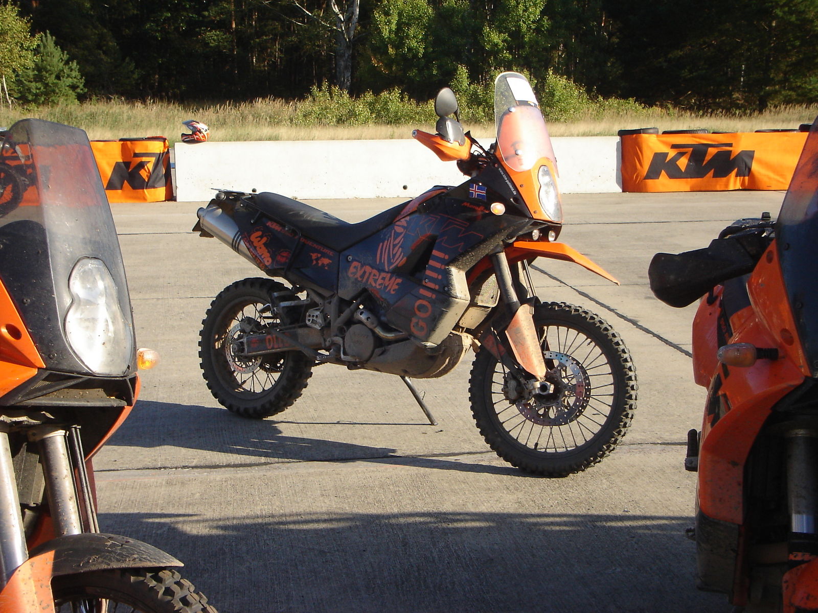

hinten habe ich auch ne 990 Scheibe - vorne Braking nur ohne Wave aber schwimmend ....
