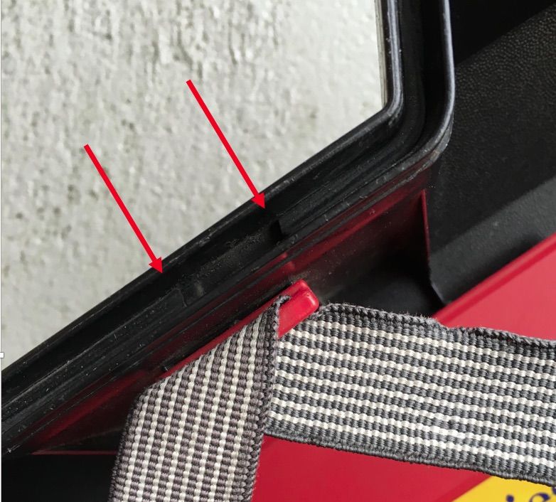

BeitragVerfasst am : Di, 3. Mai 2016, 14:55    Titel: Antworten mit Zitat
nun - wenn der Koffer dicht wäre, gab's kein Gestank drin. Egal, ob die Dichtungen vom Auspuff ok sind oder nicht ... meine Meinung. Zudem: Die Dichtung vom Koffer checken, geht deutlich schneller.
Also, zurück zur Dichtung: Ist nicht auf Anhieb zu sehen, dass dort eine ist - aber wenn's ein Givi wäre (oder ein Derivat davon), sollte im Deckel eine Gummidichtung liegen. Man sieht das Ansatzweise auf dem Bild ... Die beiden Pfeile zeigen auf Anfang/Ende der Dichtung. Was ich schon mal gemacht hab', war, die Dichtung rausgenommen und mit Gummipflege eingerieben, und wieder rein getan. Wirkt wunder ...
