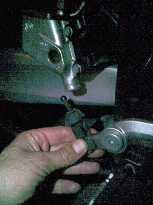

Hallo!
Eher durch Zufall hab ich entdeckt, daß sich der Seegerring im hinteren Bremszylinder verbogen/gelöst hatte.
Beim hinteren Bremszylinder wurde die Schubstange mit dem Kugelkopf nur mehr von der Gummimanschette gehalten.
Bremswirkung war ok, aber als ich das teil angefaßt hab, fiel die Schubstange nach unten raus, nicht auszudenken, wenn das im Betrieb passiert wär.
Wo krieg ich den passenden Seegerring her, habe keine solchen in meinem Sortiment....
dank.

wenn mich auf die Schnelle mein Gedächtnis nicht trügt, dann begrenzt der Innenseegering in der Pumpe nur den Bremskolben beim Zurückfahren nach dem Bremsvorgang. Die Druckstange ist tatsächlich nur lose durch die Gummimanschette eingeschoben, gehalten wird sie lediglich an ihrem unteren Ende vom Bolzen am Fußbremshebel. Wenn die Bremse korrekt mit minimalem Spiel an der Druckstange eingestellt ist, kann diese auch nicht herausrutschen. Manche machen den Fehler, den Fußbremshebel höher einzustellen und vergessen dabei, das jetzt übergroße Spiel an der Druckstange zu korrigieren. Aber vermutlich war für Dich keinerlei akute Gefahr gegeben, der Bremskolben kann bei defektem Seegering nicht weiter als bis auf den Kopf der Druckstange runterwandern. Dann hast Du Nullspiel, aber die Bremse funktioniert. Der Seegering könnte allenfalls beim Kolbenreparatursatz dabei sein, aber in der Zeichnung sehe ich ihn nicht. Möglich, daß es ihn also nur mit der kompletten Pumpe gibt. Schau´ mal bei Deinem Händler, der hat normalerweise eine größere Auswahl an Seegeringen in der Werkstatt. Bei der Montage des neuen Seegerings muß dessen scharfe Kante unbedingt nach unten, also zum Fußbremshebel hin, zeigen. Nur so hat er guten Halt in seiner Nut. Vielleicht ist der jetztige Ring ja falsch eingesetzt worden, und deshalb herausgesprungen. Kleiner Fehler, große Wirkung - wie auch bei der Wasserpumpenwelle schön öfters passiert.
