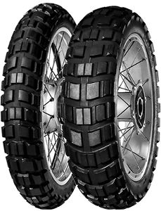

Hakim, wenn du dir schon einmal einen E-09 Vorderreifen von der Nähe angesehen hast, wirst du bemerkt haben, dass dieser weit weniger hohe Stollen hat, als der TKC 80. Der E - 09 als Hinterreifen hält auch nur max. 3.000 km und fällt somit für eine längere Tour aus. Warten wri auf die ersten Erfahrungen zum ANLAS CapraX. Bin schon neugierig.

BeitragVerfasst am : Sa, 12. März 2016, 12:02    Titel: Antworten mit Zitat
Nahlzeit,
ich plane so grob 3000 bis 4000 Km, da würde der E9 schon passen. Im Urlaub mit Gebpäck bin ich sowieso mit einem "Runden Fahrstil" unterwegs.
Oh der Anlas Carpax sieht aufm Bild recht gut aus und der Preis um die 52€ / 75€ klingt auich gut!
