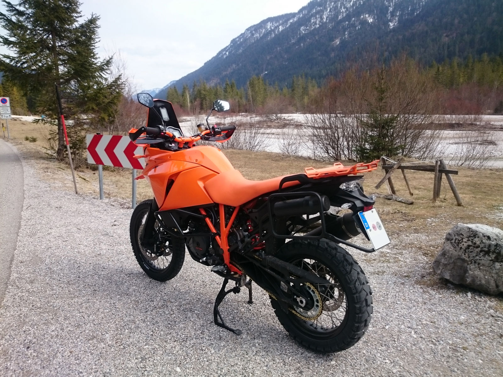

Nachdem es hier: http://forum.lc8.info/viewtopic.php?t=32721 letztes Jahr ein jähes Ende für mich gab ging es heute wieder weiter! Die neue ist fertig aufgebaut und es gab die erste Ausfahrt und der Tacho wurde von 1 auf 285 weiter gedreht. Cool
Fazit: wub wub wub
ampelixxOffline
Anmeldungsdatum: 02.05.2008
Beiträge insgesamt: 1703
BeitragVerfasst am : Mo, 28. März 2016, 19:14    Titel: Antworten mit Zitat

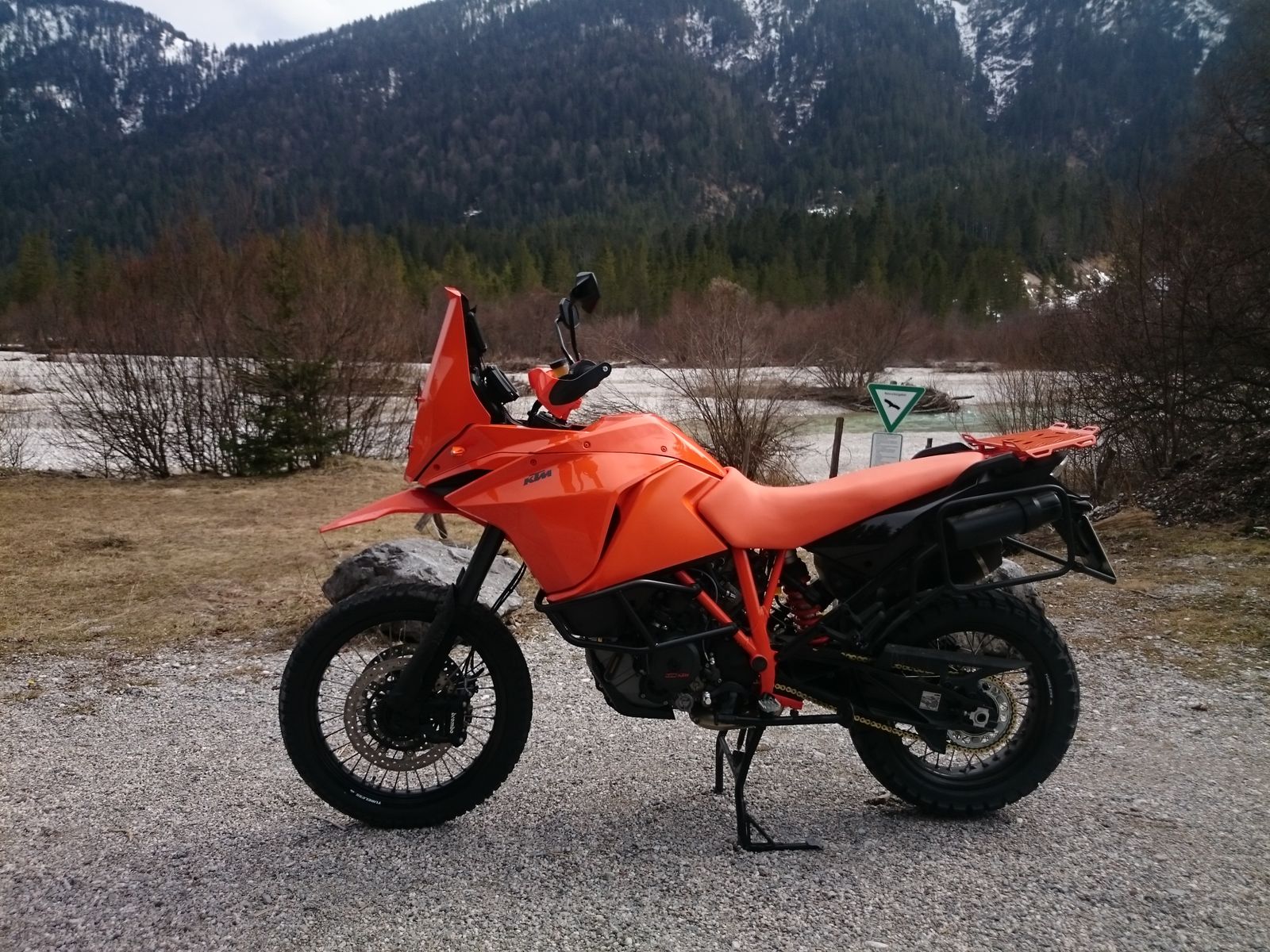

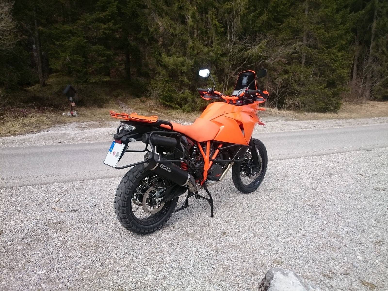

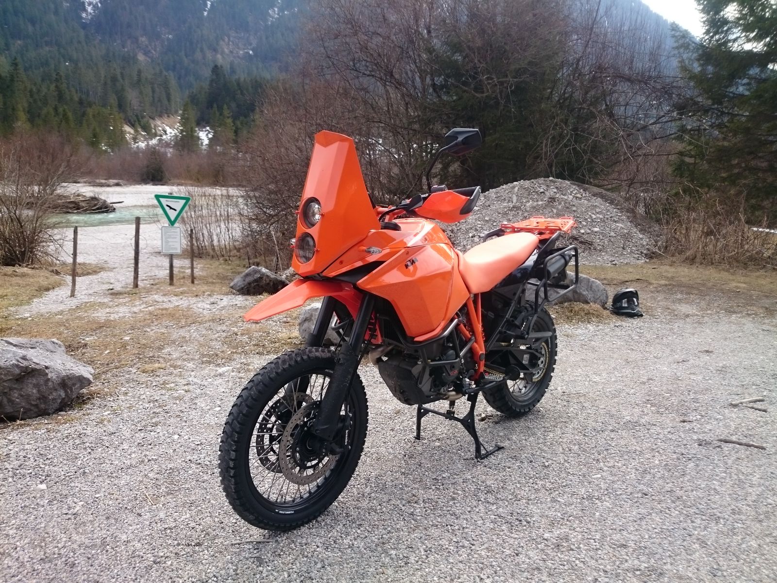

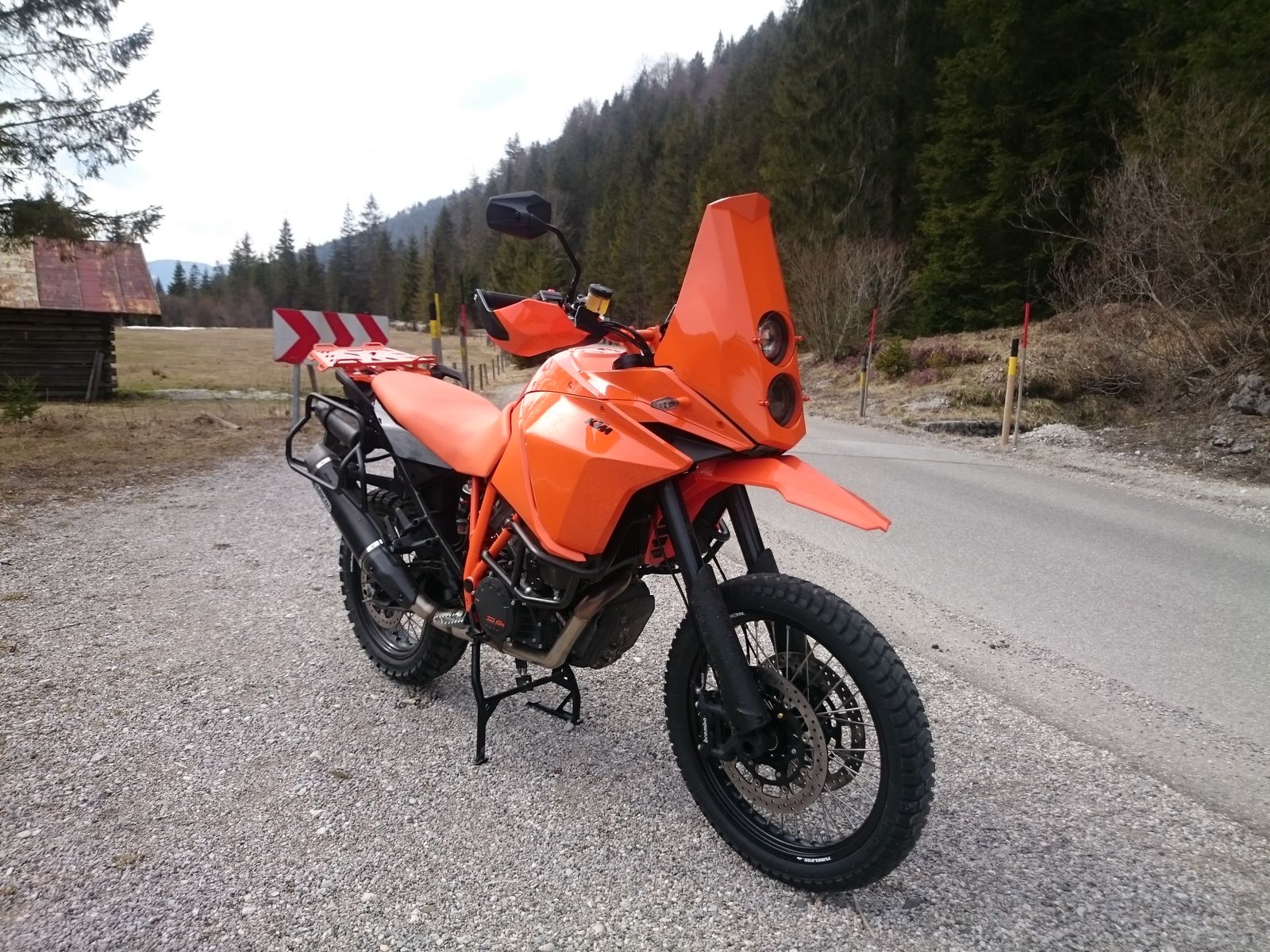

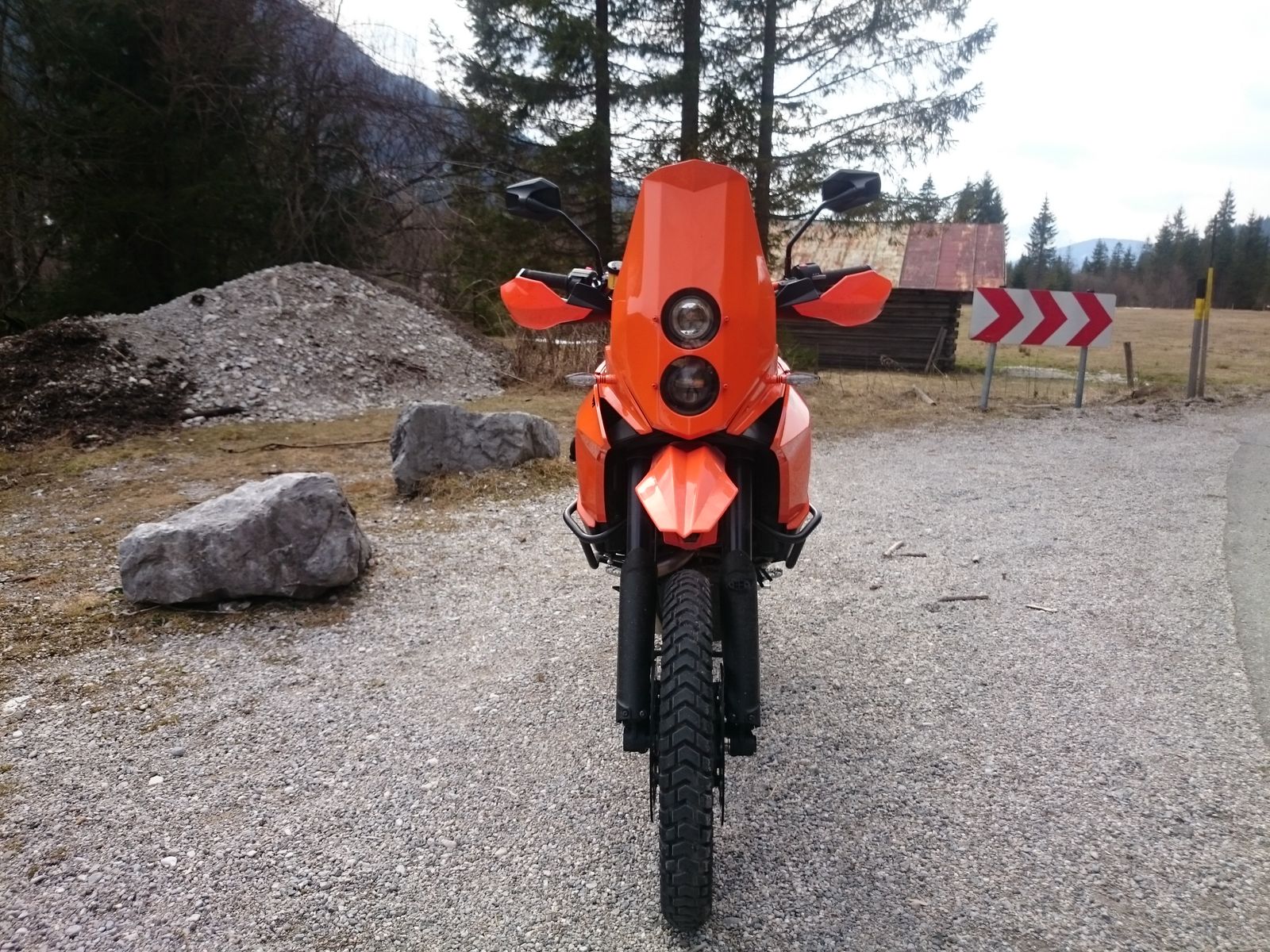

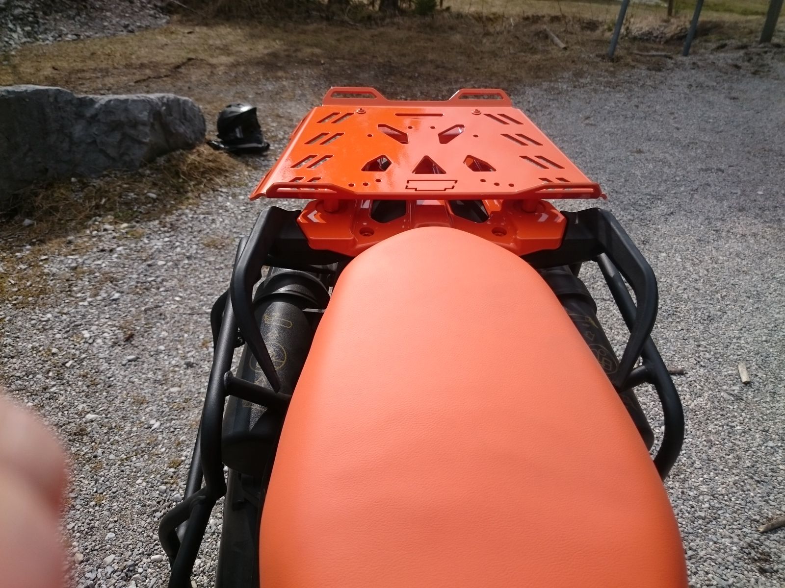

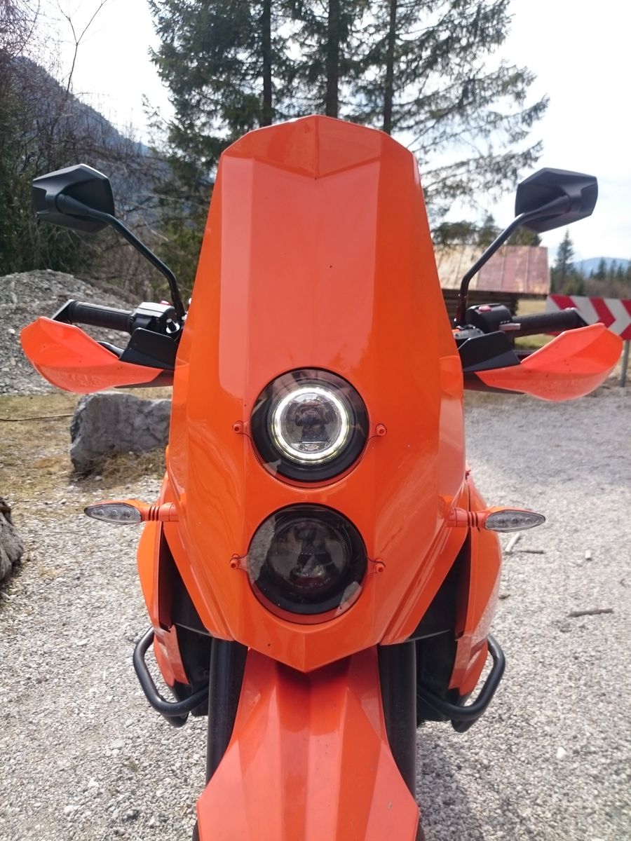

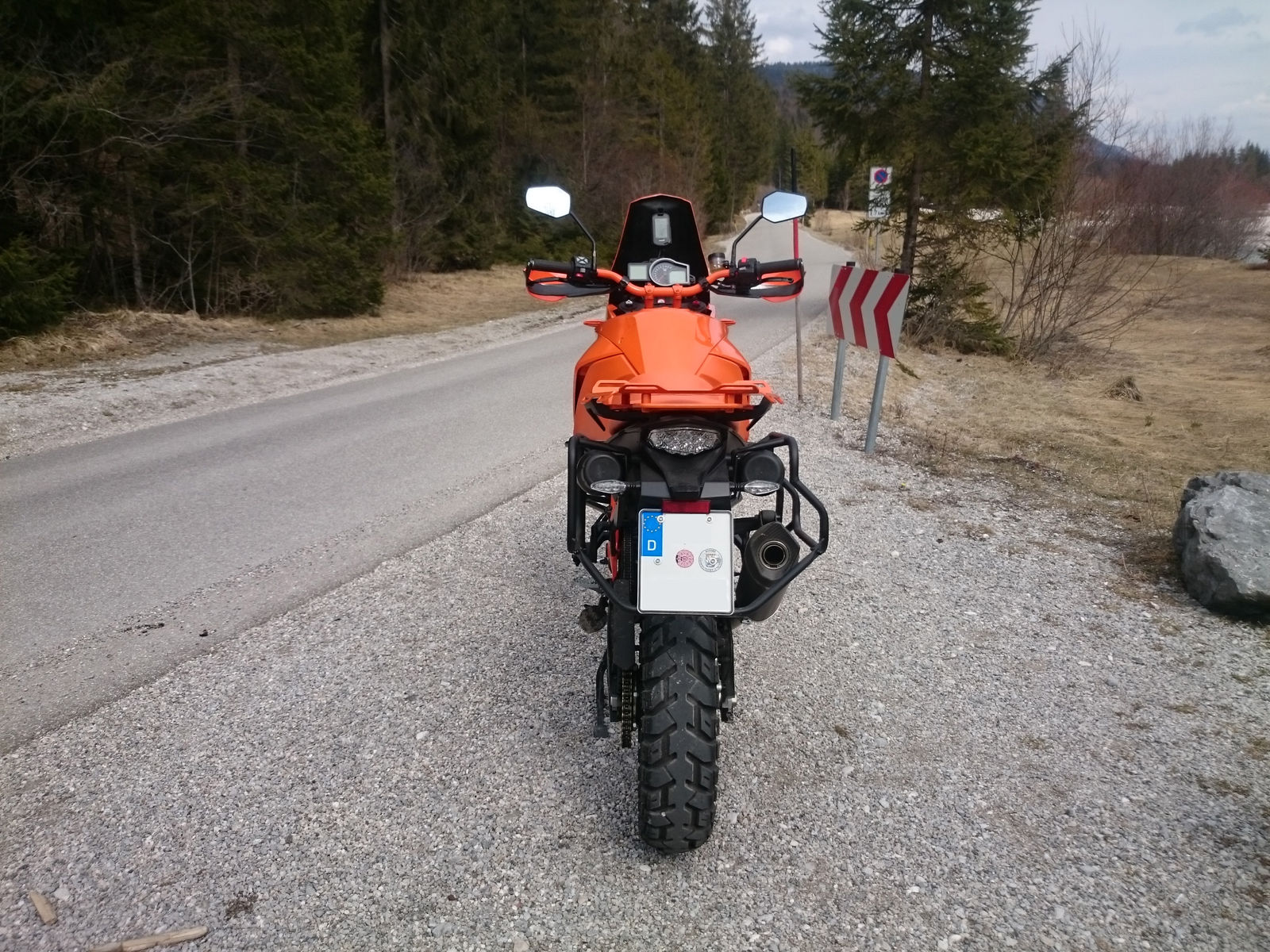

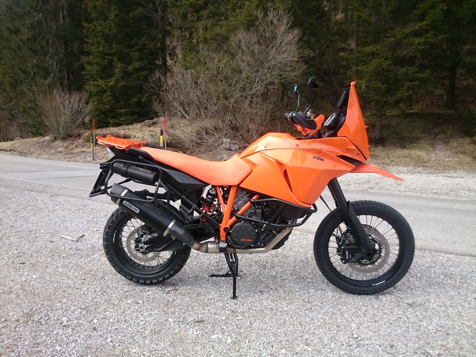

Bevor es heute allerdings los ging wurde die ein oder andere Kleinigkeit an der Maschine geändert. Denn ich wollte zwei Dinge:
1. das gleiche Design wie bei der alten haben und
2. mich nicht wieder jahrelang ärgern, dass sie noch nicht so aussieht, wie ich sie haben wollte, wie es bei der alten die ersten Jahre der Fall war.
Und so ist folgendes geschehen, bis aus einer gewöhnlichen 1190 Adventure R meine wurde!
Arrow Umbau der Frontmaske auf die Lösung von Marty. an der Stelle noch einmal an ihn für die viele Bastelei, bis die LED-Scheinwerfer zum Laufen gebracht waren!
Arrow LED-Scheinwerfer: Abblendlicht Nolden, Fernlicht mit Tagfahrlicht und Positionslicht Hella. (Kennt man inzwischen auch vom Turbo, dem ich den Hella-Scheinwerfer mitbestellt habe.)

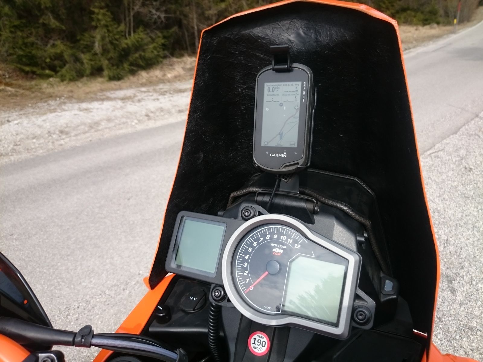

Arrow Extra angefertigter Kabelstrang für Stromversorgung von Scheinwerfer, Steckdose, Navi und Griffheizung. Noch einmal danke an Marty hierfür!
Arrow Navihalterung bestehend aus Schrauben und Buchsen von SW-Motech, Halter selbst konstriuert und anfertigen lassen, Ram-Mount-Schale fürs Garmin Oregon.
Arrow Heizgriffe Daytona und dazu die stufenloser Regelung vom Straubinger Endurostammtisch.
Arrow Hoher Kotflügel mit Adapter von Marty.
Arrow Gabelschoner aus Neopren.

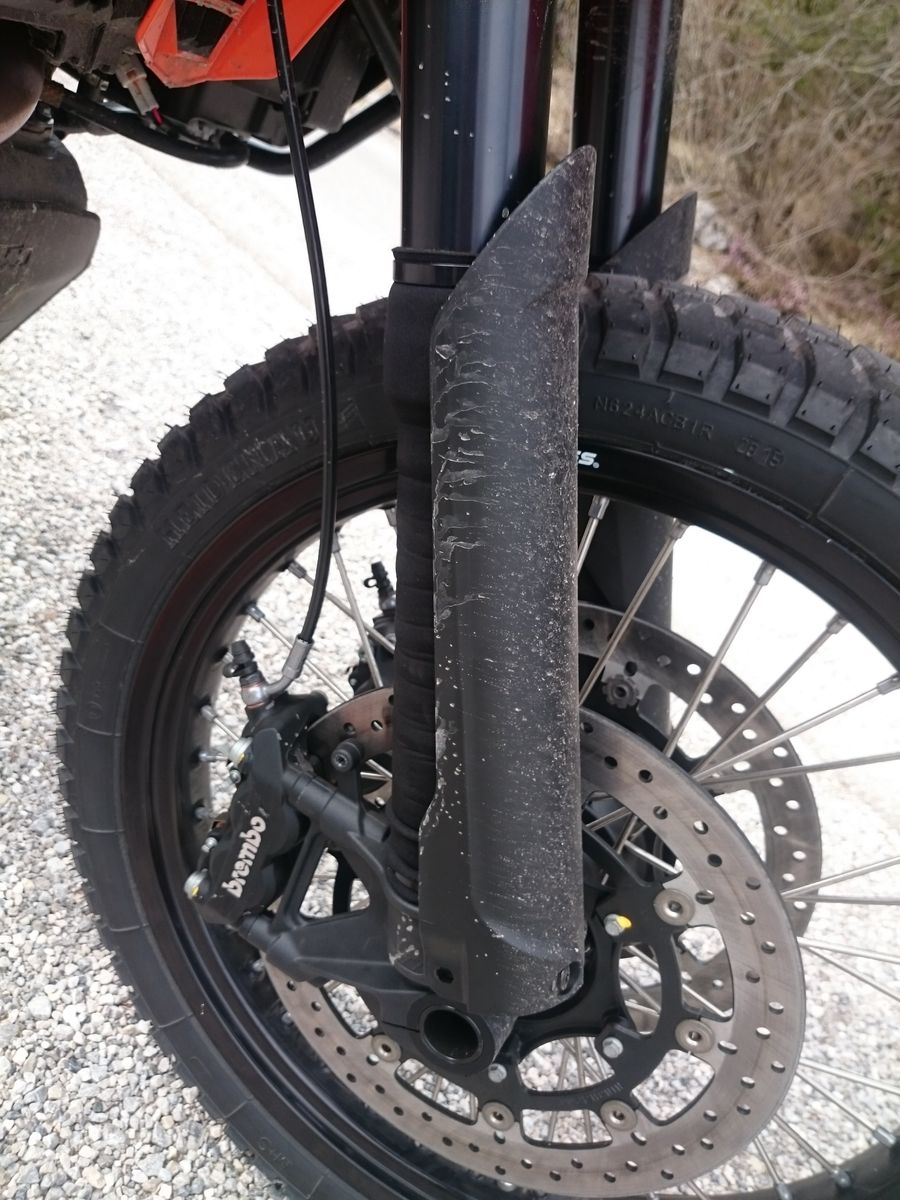

Arrow Gabelschützer original KTM, Adapter zur Montage an den Originalaufnahmen des Serienkotflügels selbst konstruiert und anfertigen lassen.
Arrow Auspuff von Arrow.
Arrow Gepäckträgerplatte von KTM.
Arrow Kofferträger und Koffer in schwarz von Holan. Danke Marty fürs Zeigen damals.
Arrow Toolrollen vom Yenzee (www.offroad-kontor.de) innerhalb der Kofferträger montiert. Können direkt mit dem Kofferträger angeschraubt werden.
Arrow Tankrucksack von Enduristan.
Arrow Sitzbank umpolstern lassen: Hubbel am Steiss weg, etwas höher, etwas härter im Kern. Und in der richtigen Farbe beziehen lassen.
Arrow Plastikverkleidungsteile vorne, Tank, Tankdeckel, Lenker, Frontmaske, Gepäckplatten hinten etc. vom Lackierer in der richtigen Farbe lackieren lassen.
Arrow Alles was so am und um den Rahmen noch nicht schwarz oder orange sondern silbern war entsprechend überlackiert.
Arrow Kleiner dezenter Aufkleber "KTM" auf der Tankverkleidung, schwarze retroreflektierende Folie.
So, das sollte glaube ich alles gewesen sein, damit sie nun so war, wie die alte. Nur an ein paar Stellen etwas professioneller wie die alte. Rolling Eyes
Ich bin glücklich, bekomme das Grinsen wieder nicht aus dem Gesicht und vermisse die alte nicht mehr. wub Cool

Schick, aber die Bremsleitungsführung vorne würde mir Magenschmerzen bereiten...

yenzee @ Mo, 28. März 2016, 22:04 hat folgendes geschrieben:
In der Tat. Weit weg von der Gabel und was passiert eigentlich, wenn sie voll ausfedert?
Ansonsten: Hey, so kann man sich eine 1190 ja sogar anschauen. Sehr gelungen!

Ich habe auch einen hohen Fender und habe zur Führung der Bremsleitungen diese kleine Stahlbügel mit Gummihalterung von der 950er benutzt. Somit kann die Bremsleitung das Rad nicht berühren.
