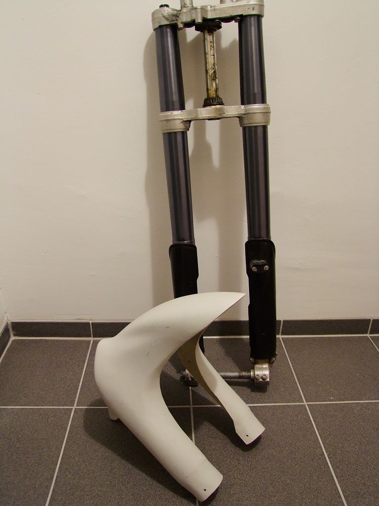

vielleicht kann ich dich noch mehr ermutigen!!!
Der 28L Tank ist auf dem Wäscheboden oben die Kühler in der Firma ,Heck und Fahrwerk im Keller + Fender vom Alberto Smile
