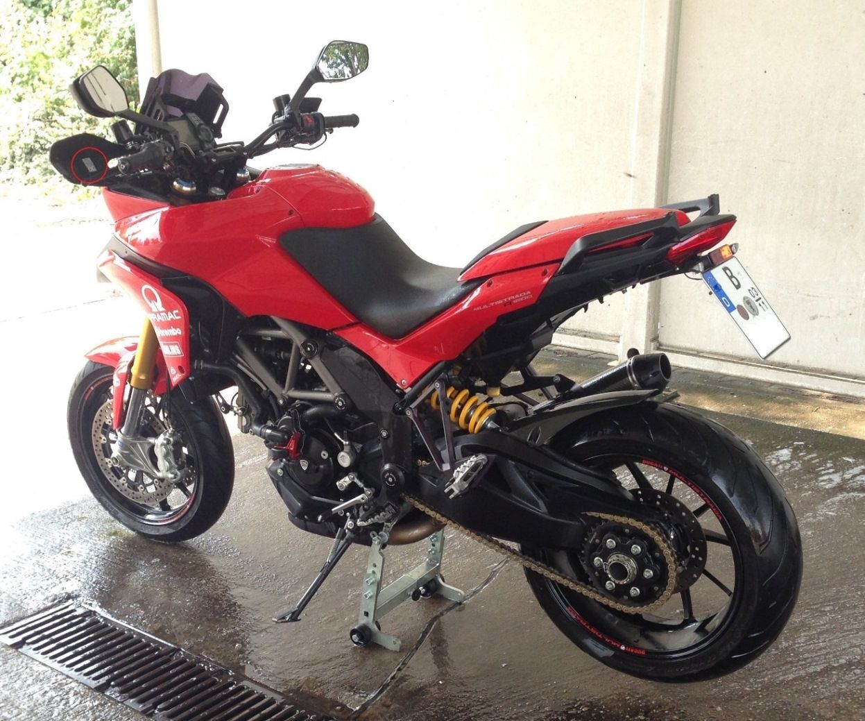

CLS Evo Tour, es gibt kaum was besseres. Sehr sparsam, zuverlässig und er hat eine recht kleine Fernbedienung. Ich hatte diese unauffällig im Handschützer meiner Multi verbaut. Konnte somit jederzeit mit dem Zeigefinger die Stufen ändern. Ich würde kein anderen verbauen. Den Mehrpreis zum Evo Sport kann man sich an sich sparen. Wenn es auf der AB mal schnell vorwärts geht, einfach 2 Stufen höher stellen.
