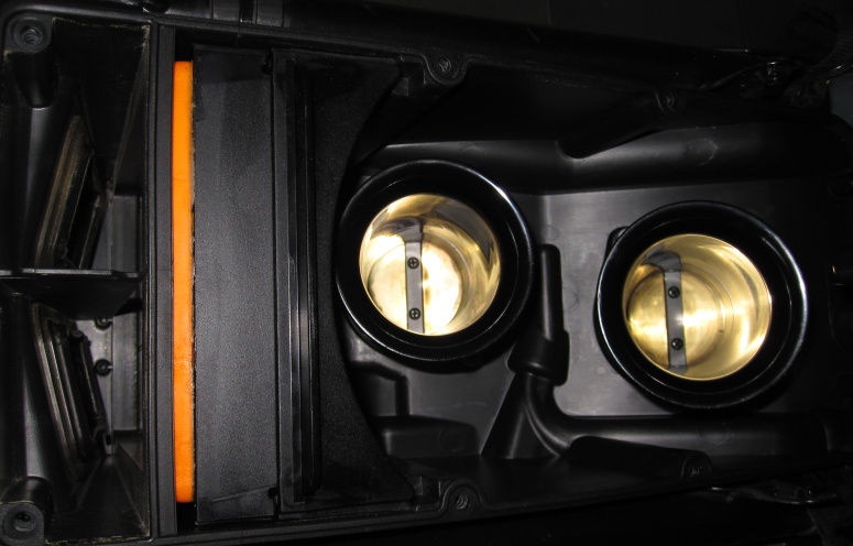

Kurz vor dem Winterschlaf hab ich nochmal den Lufi-Kasten geprüft.
Distanz: 7500 km.
Leichter Ölnebel war in den Trichtern. Sonst fast nix.
Airbox ist mit 2015er Kasten nun endlich sauber.

IchundDu @ So, 15. Nov 2015, 23:39 hat folgendes geschrieben:
War meine auch , gesichtet beim 45.000km-Service! Mit dem 2015er Kasten paßts........ Smile
alpenfreundOffline
Anmeldungsdatum: 17.02.2005
Beiträge insgesamt: 2413
KTM LC8 1190 Adventure, 2014
 →  37.000 km
BeitragVerfasst am : Mi, 18. Nov 2015, 15:16    Titel: Antworten mit Zitat
...dann passts auch bei meiner Smile
