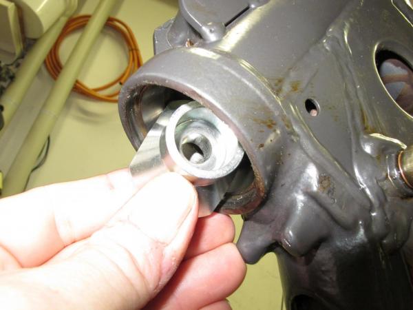

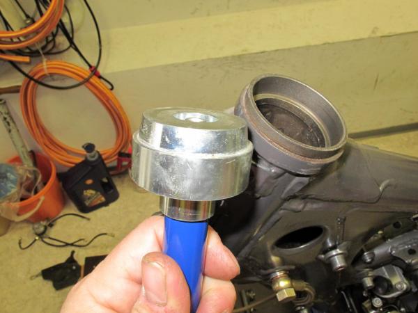

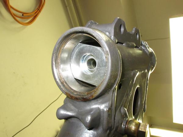

BRB(Blöder Rübenbauer) @ Fr, 7. Jan 2011, 11:14 hat folgendes geschrieben:
Mit diesem kleinen Werkzeug ist das alles kein Problem. Es wird in die Lagerschale reingekippt und ...
Image 11329  Image 11330
Erneuter Werkzeugwechsel. Dieses Teil stellt sicher, dass wirklich nur auf den Rand der Lagerschale geschlagen wird.
Image 11336
Für welche Lageraussendurchmesser sind die Teile gemacht und was kostet so etwas? Bin schwer beeindruckt. So etwas habe ich immer gesucht.
friedrichOffline
Anmeldungsdatum: 05.12.2006
Beiträge insgesamt: 1146
Husky 701 Omega
BeitragVerfasst am : Di, 12. März 2013, 21:17    Titel: Antworten mit Zitat
kost um die 18 €. ET.Nr. 584.29.091.000 (Eintreiber), bei eigentlich jedem Freundlichen.
passt für LC 8 und auch LC 4 glaube ich.
Austreiber wird ähnlich sein.
Cool Cool Cool Friedrich

Du schlägst damit aber nur die äußeren Lagerschalen aus. Schau Dir doch nochmal die Bilder an. Das eigentliche Lager steckt doch auf dem Schaftrohr der Gabelbrücke.
Hab übrigens noch einen Satz von dem Werkzeug hier. Ich mach Dir morgen mal einen Preis dafür. Vielleicht werden wir uns ja einig...
Gruß-BRB
