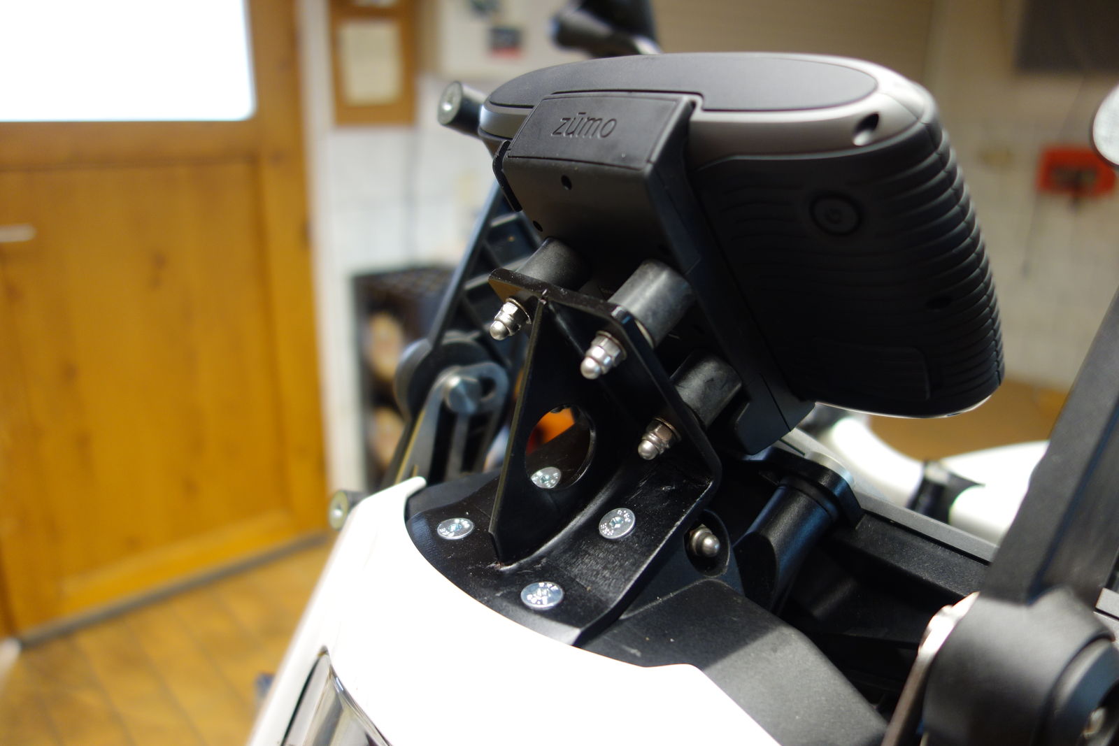

BeitragVerfasst am : Do, 1. Okt 2015, 15:12    Titel: Antworten mit Zitat

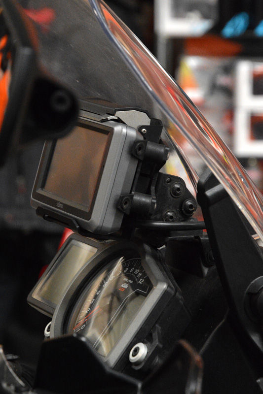

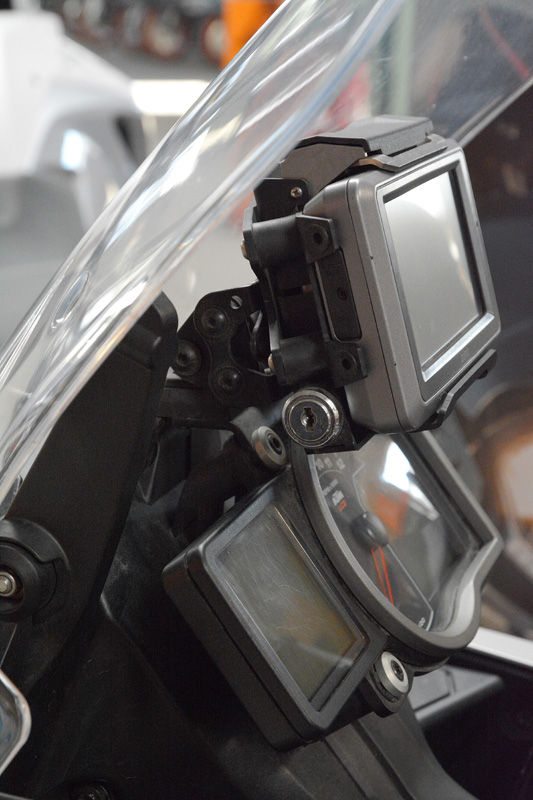

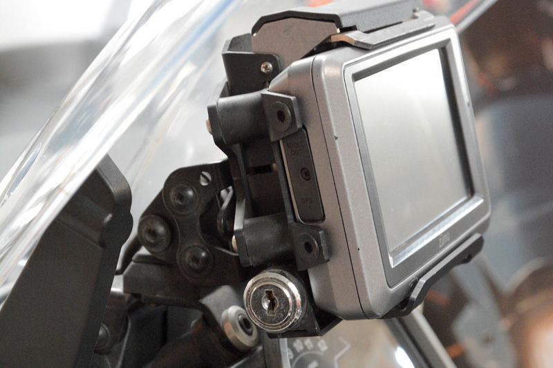

Hier die gewünschten Bilder:

Gruß Dieter

BeitragVerfasst am : Do, 1. Okt 2015, 15:25    Titel: Antworten mit Zitat
Danke für die Bilder...Sieht gut aus deine Konstruktion...Leider nichts für mich, ich mag das nicht wenn das Navi nicht Plan mit dem Tacho verläuft. Reine Geschmacksache eben.

hab den Navihalter von SW direkt am Moped und mit einer Schraube den Quicklock blockiert
Hallo Dieter, wie und wo hast du denn die Schraube reingeschraubt ?

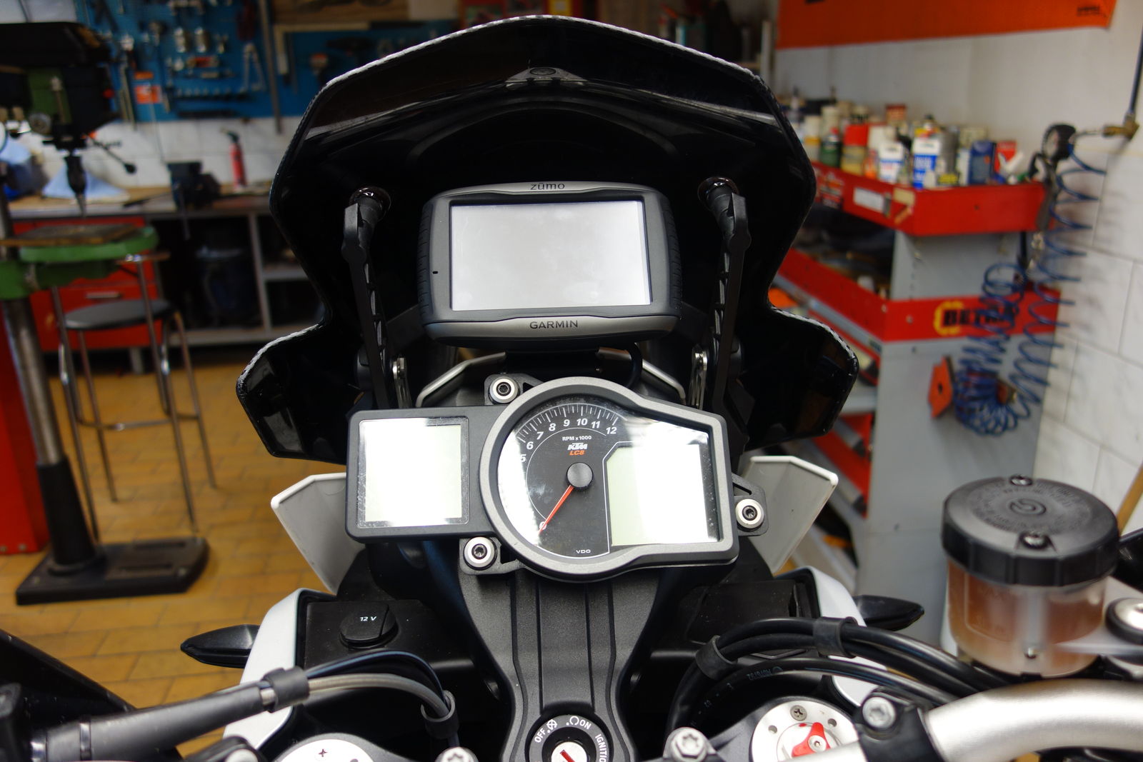

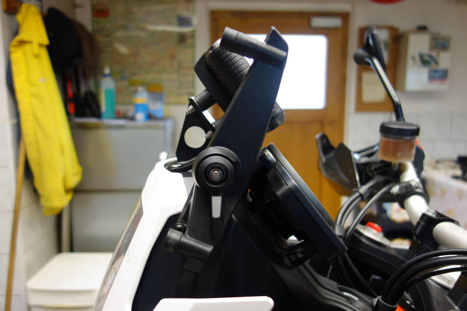

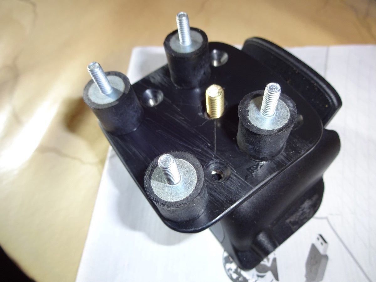

navihalter relativ plan zum instrument

BeitragVerfasst am : Fr, 2. Okt 2015, 8:06    Titel: Antworten mit Zitat
Hallo Friedrich, das sieht schon sehr gut aus.
Von allen Bildern und Lösungen gefällt mir das am Besten; Und ja, das Navi steht in der Tat nicht weit rein.
Den Winkel und die Gegenplatte hast du selbst gebaut?

BeitragVerfasst am : Fr, 2. Okt 2015, 8:32    Titel: Antworten mit Zitat

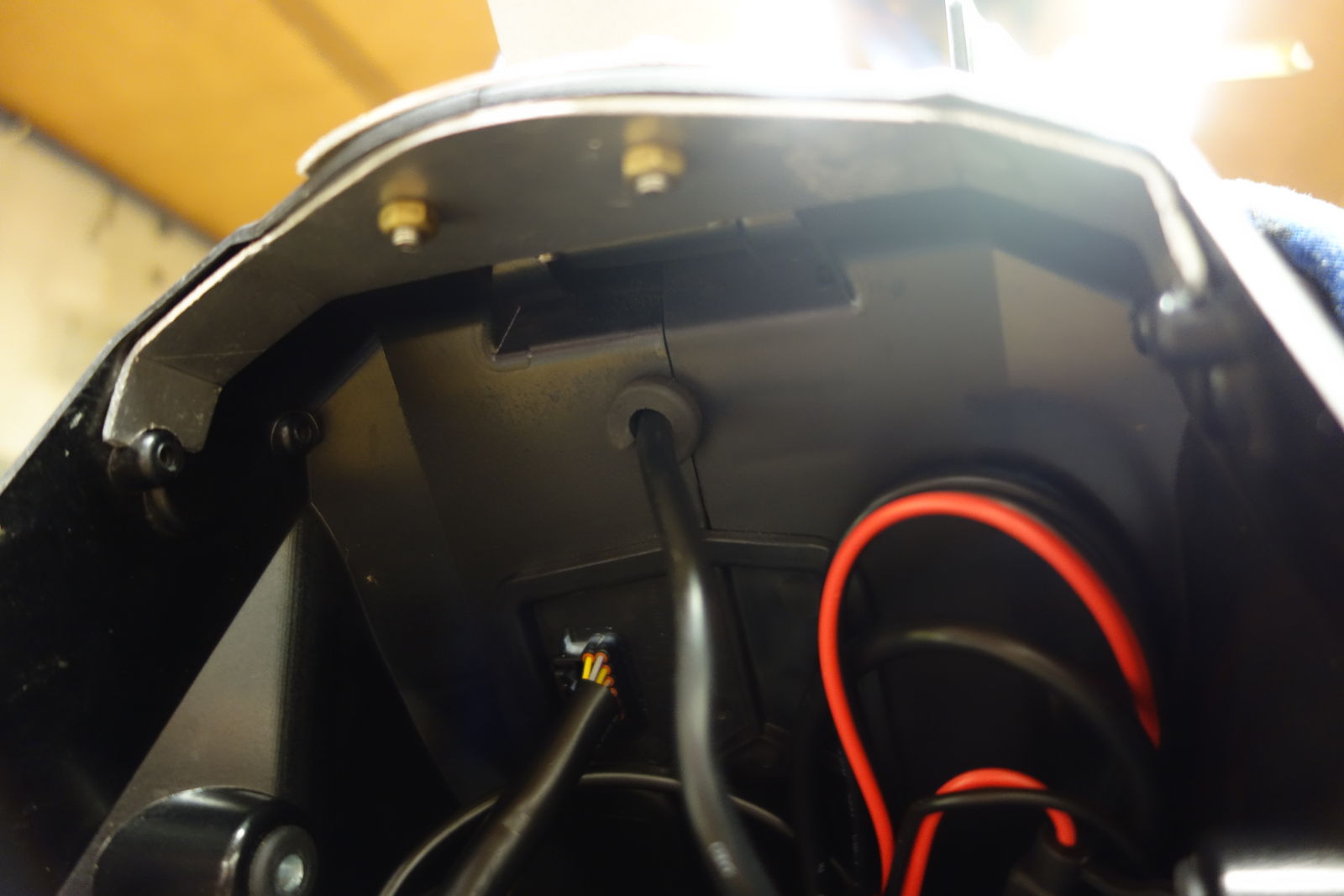

ja ist Eigenbau. Die Stütze ist eingelötet mit dem Zeug " www.tav3.de .
Zusätzlich hab ich an der Unterseite der Lampenmaske noch einen
dünnen Alustreifen zur Stabilisierung der Verkleidung angebracht.
Absolut kein wackeln.

lustgreis @ Do, 1. Okt 2015, 18:19 hat folgendes geschrieben:
Hallo Dieter,
sieht man auf den Bildern, hat allerdings mein Smile gemacht. Die beiden normalerweise ohne Werkzeug zu trennenden Teile von der Seite zusammen"geschraubt".
Gruß Dieter

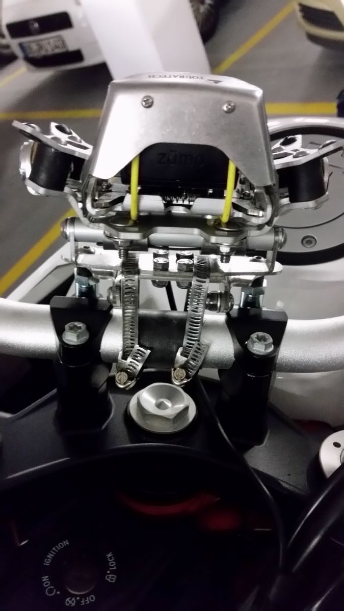

BeitragVerfasst am : Di, 27. Okt 2015, 10:44    Titel: Navihalter TT universal Antworten mit Zitat

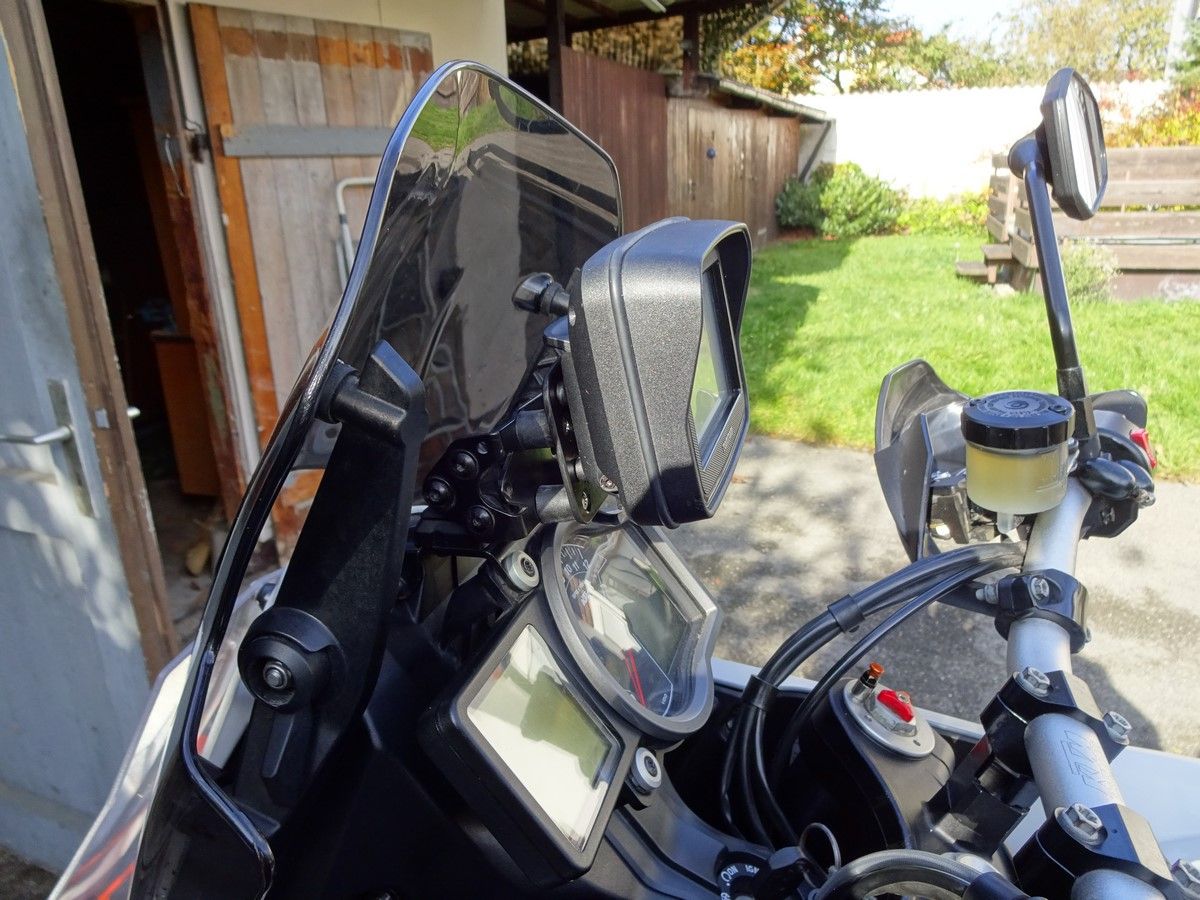

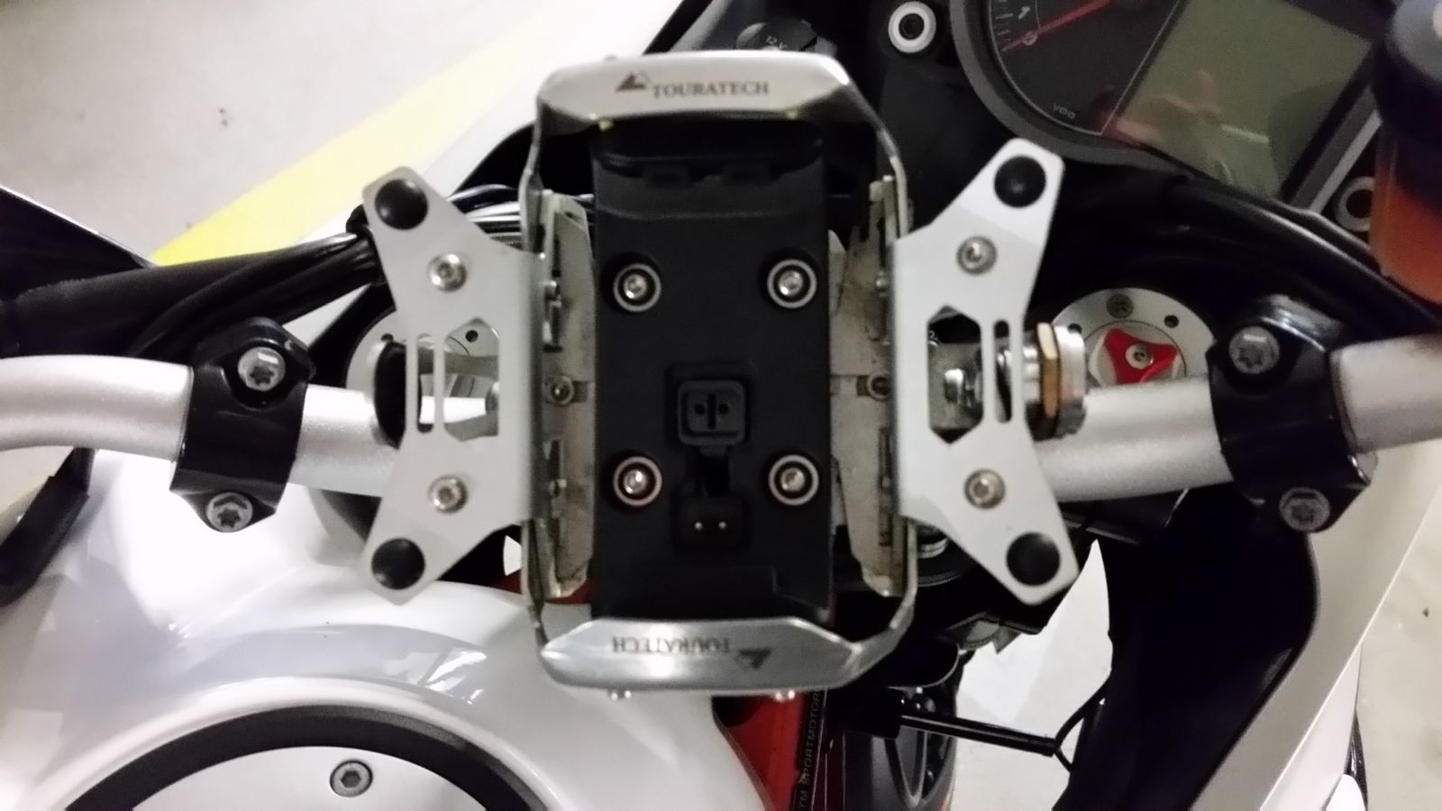

So, mein Navihalter ist nun auch drauf.
Wie bereits erwähnt, finde ich die Position über dem Tacho und auch die angebotenen PP bzw TT Halter als nicht so gelungen. Zumal man sich zum bedienen eben vorbeugen muss. (Hatte ich schon an der 950er nicht so)
Hab mich für den Universalhalter von TT für rd 60€ entschieden. Dieser ist im Prinzip ein kleines Stängle (wie eine Querstrebe). Eine richtige Querstrebe wollte ich nicht mehr haben.
An sich ist der TT Halter recht gut konstuiert; Nach einer Testfahrt hab ich aber gemerkt, das mein Navi bei bestimmten Drehzahl zittert. Das Problem liegt daran, das der Halter nur an zwei Klemmschrauben des Lenkers befestigt ist. Besser wäre wohl an alle 4 Schrauben gewesen. Beholfen habe ich mir dann mit zwei Schlauchschellen. Nun ist alles schön ruhig.
Zugeben, hübsch ist auch was anderes. Dennoch bin ich recht zufrieden, zumal ich das Navi bequem am Lenker bedienen kann.

Hätte jemand vielleicht ein Bild wie er sein Garmin Montana befestigt hat im Cockpit (also nicht am Lenker)? Ich überwiege die PP halterung zu kaufen, lese aber sowohl gutes als schlechtes. Die TT cockpit halterung soll ja zu viel wackeln. unsure
Ich habe keine Lust da viel zu basteln und zu löten wenn es eine anständige fertiglösung gibt.

Hab die TT-Halterung verbaut... Bin nach zweimal "Nachziehen" zufrieden. Ein Rest Vibration verbleibt, aber keine Probleme mit dem Ablesen und auch nicht mehr als bei der 950 früher... Wink
Mir gefällt auch gerade die Position des Navi oberhalb der Tachoarmatur - aber das ist Geschmackssache.
Müßte ich mich heute nochmal entscheiden, würde ich mir die Halterung von SW-Motech genauer ansehen. Hab Sie noch nicht live gesehen, aber die Meinungen sind überwiegend sehr positiv!
P.S.: Ich glaube auch aus den Beschreibungen aus 2013 herauslesen zu können, dass bei den Tachohalterungen "fest & vibrationsfrei" nicht immer gleich "gut" ist... Es gab da wohl Fälle, bei denen die zu stabile Halterung gleich das ganze Cockpit zerstört hat ohmy (da leb ich doch gerne mit ein bißchen "wackeln"...)

Du sagst es.... wacko ....dann hätte ich doch noch lieber 2 dicke Kabelbinder genommen..... gruebel
PS: ...wackeln tut das Navi immer.......

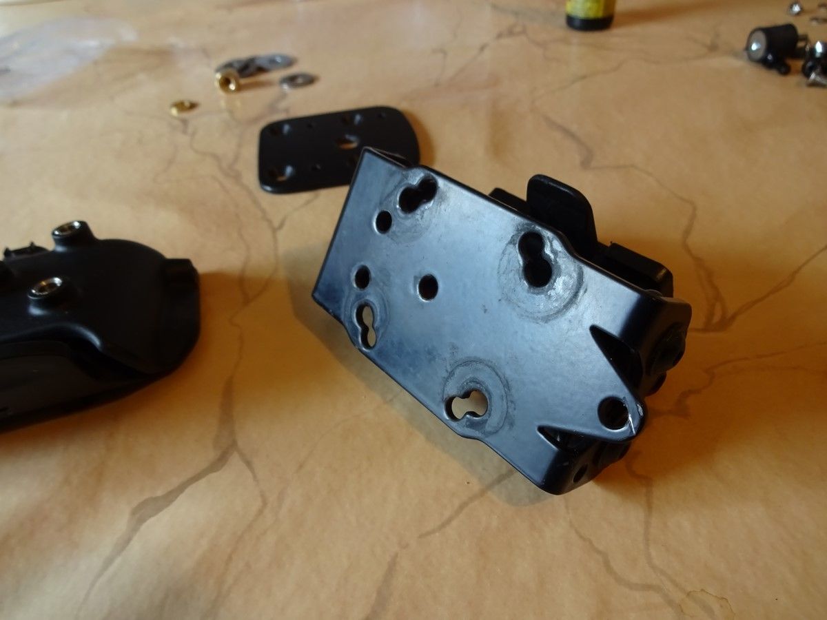

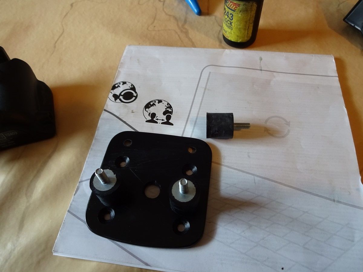

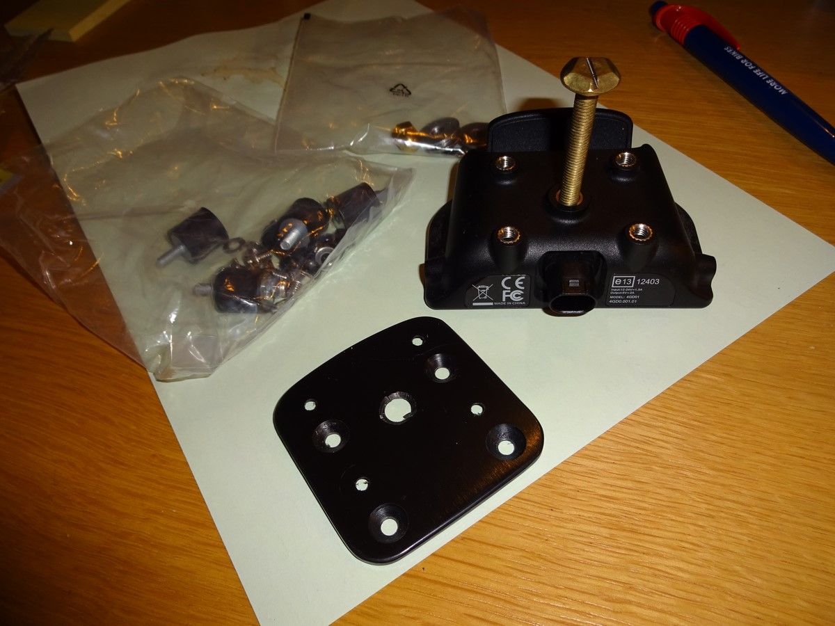

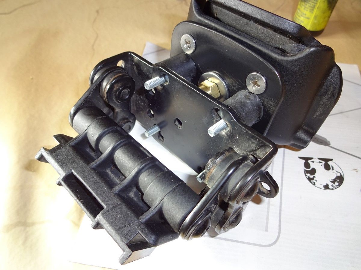

Hab meine sw-motech Halterung die Tage vom Rider 2 auf Rider V4 umgebaut. Gummi-Dämpfer und Grundplatte dazu von "Bikertech", wie schon beim Rider 2.......

...Kabelbinder hatte ich zuerst. War noch häßlicher. Von oben sind die Schellen auch nicht sichtbar.
Deine Lösung ist technisch m.E. ok. Nur das das Navi über dem Tacho vorstehend ist, finde ich nicht hübsch. Hab ich ja weiter oben schon beschrieben.
Erschreckend ist einfach nur, das für eine 15K teure Mühle immer noch gebastelt werden muss... Hätten sie mal den Favoriten Monitor ein bißchen breiter gemacht, dann hätte man dort auch zusätzlich ein Navimodul / Anzeige haben können. Mich entäuscht auch, das immer noch die asbach uralte Anzeige in schwarz weiß vorhanden ist...Farbmonitore sind wohl kaum noch exotisch...Naja.
