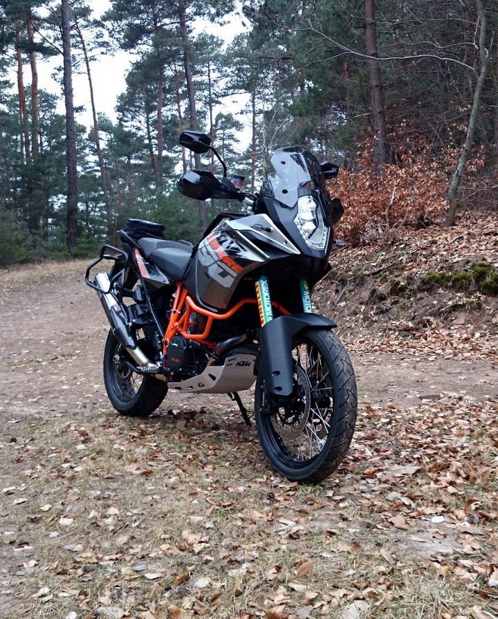

BeitragVerfasst am : Mo, 14. Sep 2015, 9:25    Titel: Antworten mit Zitat
Da die T keinen orangen Rahmen hat, wird es eh nicht vollständig funktionieren.
Ich habe lediglich die graue genommen und orange Sturzbügel und inzwischen noch orange Felgenaufkleber (ohne Foto).

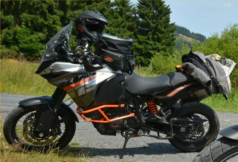

BeitragVerfasst am : Di, 15. Sep 2015, 6:12    Titel: Re: Lacksatz "R" für 1190 T / Kosten/ Optik ? Antworten mit Zitat
Turbodiesel @ So, 13. Sep 2015, 21:27 hat folgendes geschrieben:
Umgekehrt.... PieTT hat seiner R den Dekorsatz einer T verpasst.
Genau, im Winter in eBay für € 300+ ersteigert, wollte zu der Zeit noch keiner, seitdem hab ich keinen mehr unter 500 gesehen, echt sauteuer. Ich steh total auf Silber mit Orange - den weißen behalte ich aber, der ist wertvoller Rolling Eyes und zum kombinieren, ein bisschen Individualität muss sein Mr. Green, gell turbo

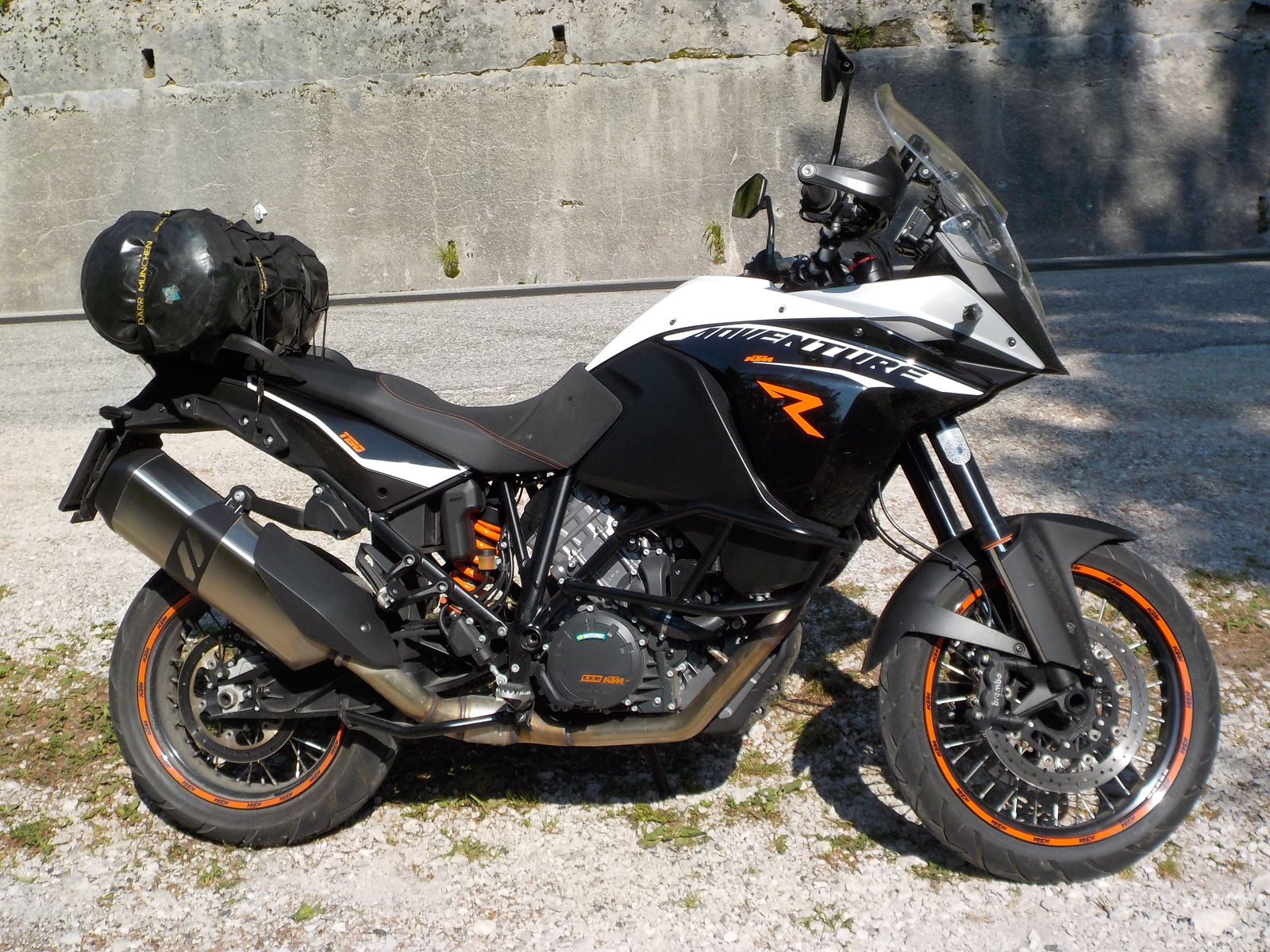

BeitragVerfasst am : Mo, 28. Sep 2015, 18:49    Titel: Antworten mit Zitat
so siehts aus .... von Händler schon so gekauft in Ösiland
