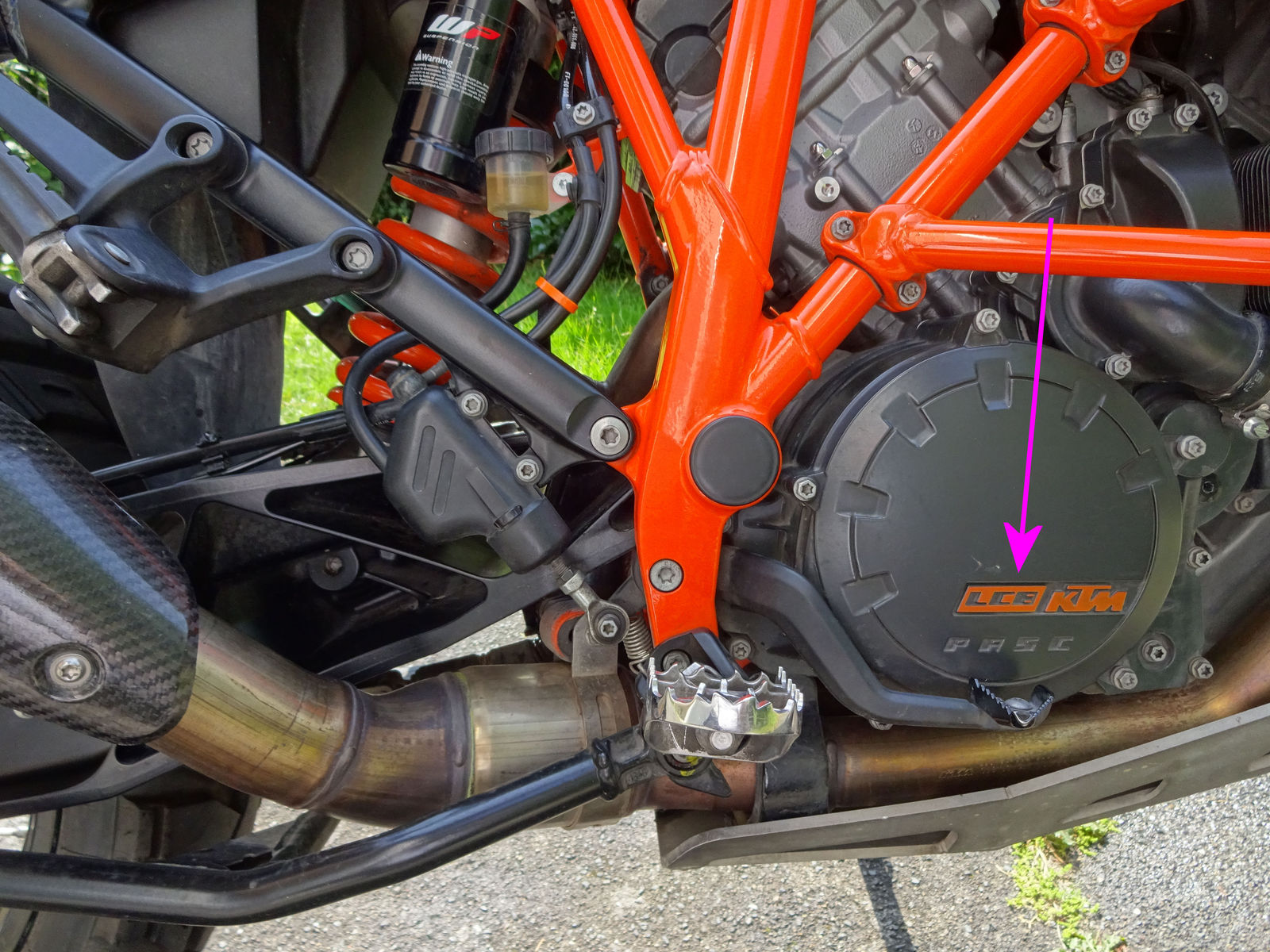

...jetzt erst gelesen und möglicherweise falsch verstanden, aber.......was liest Du auf dem 1190iger Motor Rolling Eyes ?????
