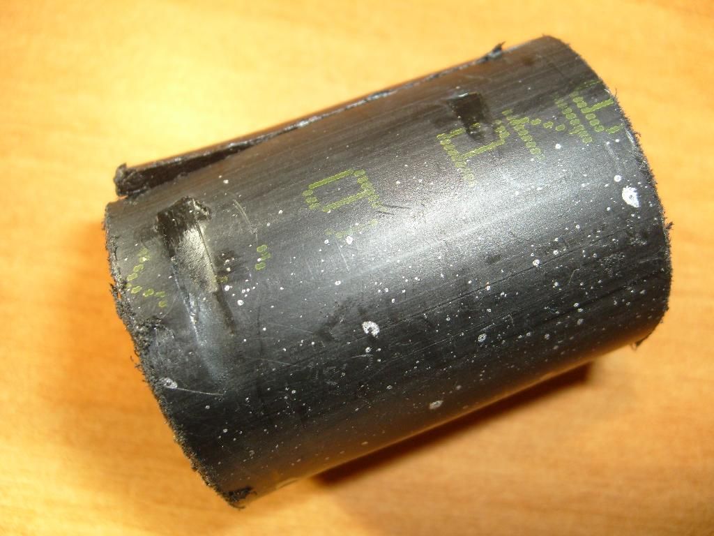

Das iss einigen schon passiert Sad . Wenn man nicht aufpaßt schraubt man das Lambda-Kabel mit in die Befestigung des Bügels auf der linken Seite in Fahrtrichtung...immer wieder checken, wenn man den Bügel abnimmt nicken .
Wobei der TT oder KTM-Bügel das Kabel richtiggehend auf/ abreißen kann, durch die scharfen Kanten der Befestigung. Bei dem SW-motech-Bügel klemmt man das Kabel (wenn überhaupt) nur etwas platt....hat ne dicke Schelle die gummiert ist als Gegenstück zum Festschrauben des Bügels....

Die Kralle der Sturzbügel ist sowieso eine seltsame Konstruktion. Beim ersten Mal abbauen sind mir die weißen Kunststoffteile, die anscheinend den Rahmen schützen sollen entgegengebröselt. Gibts da eine besser Lösung?

Kleinholz @ Sa, 30. Mai 2015, 10:39 hat folgendes geschrieben:
Und was ist mit dem Rest der Verkabelung? Irgendwelche Verbesserungsvorschläge?
Die Kralle mit einem dünnen, stabilen Plastikrohr (aufschneiden) unterlegen.....siehe Foto.., manche nehmen auch ein festes Stück Leder etc...! Gibt´s irgendwo auch einen Thread drüber....... , genauso wie über Kabelbrüche in allen Formen . Was hast Du für ne 990iger.....?
