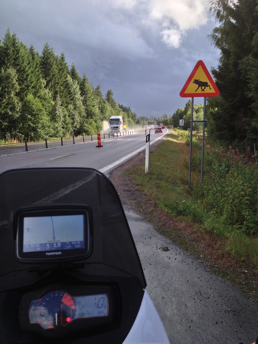

Zum Navi: meine BJ 2012war im Cockpit Kabelbaum bereits plugandplay vorbereitet für das Navi (bei mir TomTom Rider), so daß die 12V Dose frei bleibt für z.B GoPro etc. (Halterung für Navi gibts bei Teuertech, die Aufnahme für das Navi bei Gunnar von BikeTech.
