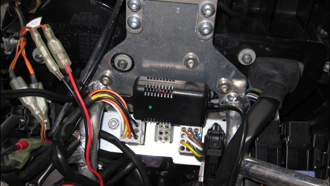

ich bin neu im Forum und habe eine Frage zum Elektrik der Adventure 990Bj 2011: Wo sitzt das Blinkerrelais, bzw. der Impulsgeber?
Ich habe von Kellerman LED-Blinker verbaut die jetzt zu schnell blinken und wollte ein anderes Blinkerrelais einbauen.
Gruß, Marcus.

auf dem Hilfsboard unterm Tacho - hier ein Blick drauf bei ausgebauter Lampe.
Ganz rechts siehst Du das Relais - neben der Diode:

danke für die schnelle Antwort und sogar mit Bild.
Werde leider erst in ein paar Tagen dazu kommen mich damit zu beschäftigen, da ich gerade umziehe. Aber mit dem KTM-Werkstatt-Handbuch zu meinem Motorrad kommt man wirklich nicht weit, die Schaltpläne sind nicht selbst erklärend und das Relais soll angeblich auf dem Tachoträger ganz links sitzen, wo gar nichts ist.
Ich hoffe ich kann dich noch mal fragen, wenn ich mit meinem Blinkerrelais nicht weiter komme.
Danke und Gruß, Marcus.

Ich sehe, ihr habt auch schon Erfahrungen mit dem "Handbuch" gemacht. Ich hätte lieber gleich "euch" im Forum fragen sollen, anstatt mir das Handbuch (CD) zu kaufen. Aber ich denke (ich hoffe) für den Rest der mechanischen Arbeiten und für alle Einstellwerte ist es ganz ok.
Ich habe wohl auch den Fehler gemacht, dass ich, wenn ich ein Beschreibung, oder Bild zur 990, Bj. 2011 nicht gefunden habe, mich auf die Infos zur 950 bezogen habe. Dort gibt es auch ein einfaches zweipoliges Binkerrelais, was ich dann gegen das von Kellerman ausgetauscht hätte, um die Blinkfrequenz an zu passen. Bei der 990 scheint die Sache komplizierter zu werden, da bei dem 8-polige Blinkerrelais wohn nicht so leicht die Frequenz zu ändern ist. Da werde ich mit Widerständen in den Blinkerleitungen arbeiten müssen.
Wie hättet ihr das Problem gelöst?
Gruß, Marcus.

Bei den Modellen mit Warnblinker gibt es leider kein "klassisches" Blinkrelais mehr.
Daher bleibt nur die Möglichkeit mit Widerständen zu arbeiten.
Habe auch schon mit Kellermann deswegen telefoniert. Die haben übrigens einen klasse Support!
Hinten kannst Du einfach tauschen und vorne musst Du dann jeweils links und rechts einen Widerstand zwischen setzten.
Die gibt es bei Tante Louise auch schon vorkonfektioniert.

ist das Relais in der Mitte vom Geweih mit der grünen LED ein Unterspannungsschutz?
Lg
Ja, so ist es.
