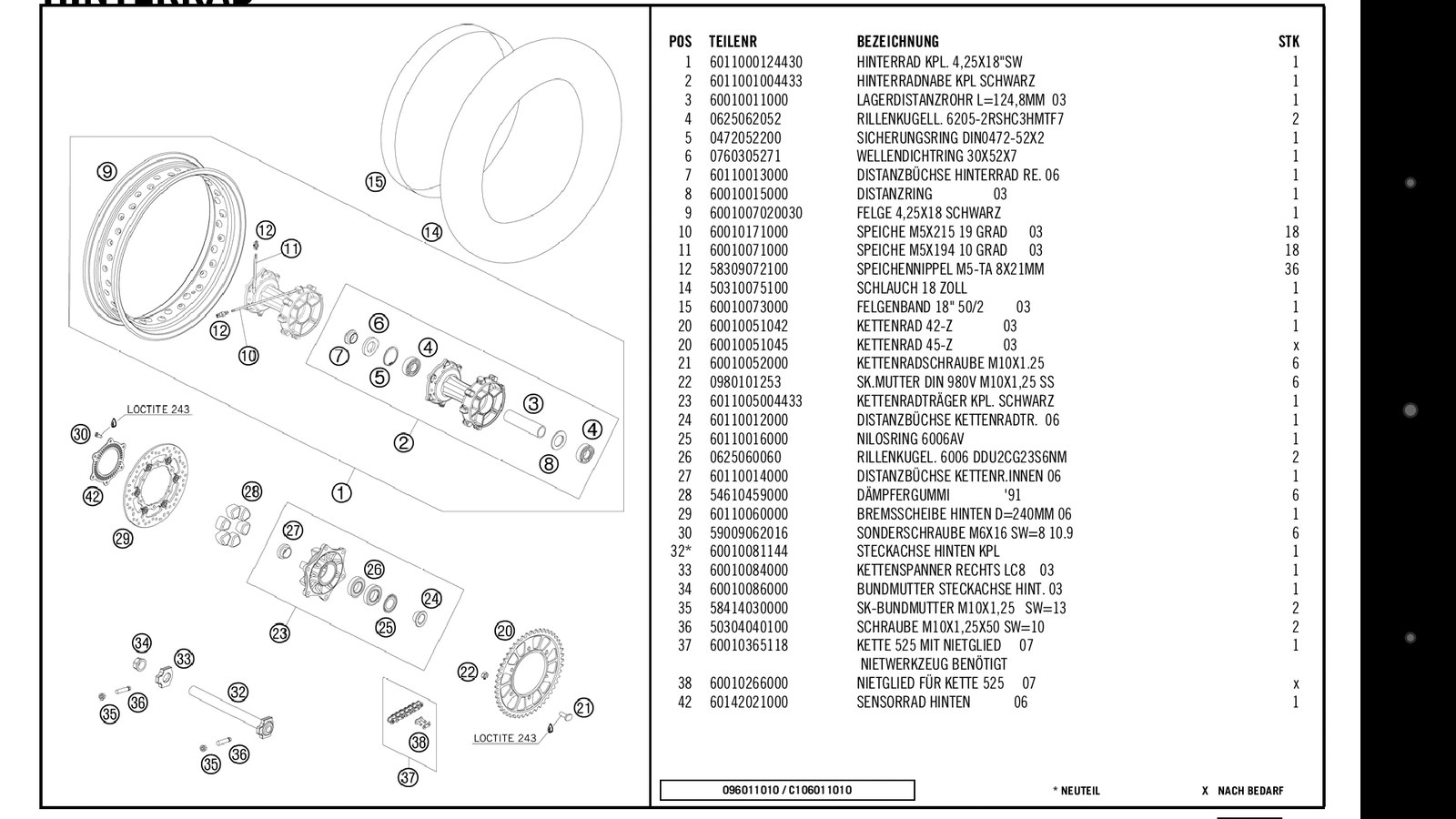

An meiner ktm hat sich ein hinteres radlager verabschiedet Sad naja, kann ja passieren und es könnte auch deutlich schlimmer sein...
Nun hab ich mir mal alle Teile bei ktm versand zusammen gesucht, habe aber noch eine Frage!
Die teile 3 + 8 haben bei meiner gefehlt! Ist das normal, oder vielleicht sogar der Grund, weshalb das Lager aufgegeben hat?

Moin,
also wenn vergessen wurde das Distanzrohr und -ring einzubauen ist der Lagerschaden programmiert. Mich würde wundern wenn man damit überhaupt fahren kann. Ohne diese beiden Teile solltest du auf keinen Fall fahren.
Die Lager bekommen dann seitlichen Druck ab wofür sie nicht gemacht sind. Rillenkugellager dürfen nur radial belastet werden.
