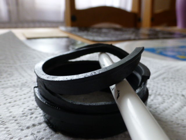

Servus,
das kann man so sagen, ist hinter der Schelle.
hinterer Zylinder
 Dateigröße:  67.75 KB
 Angeschaut:  759 mal
Gruß aus dem Allgäu
Heinz

Im Vergleich dazu sehen die Ansaugstutzen bei meiner Kathi ganz gut aus.
Ich kann mir vorstellen, dass bei meiner ein Haarriss drin ist - mehr aber nicht.
