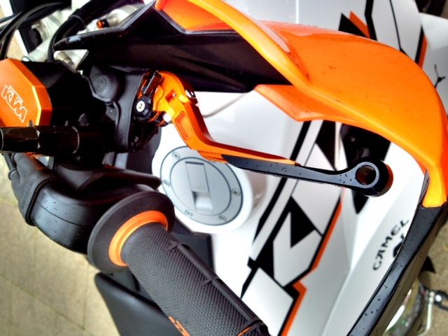

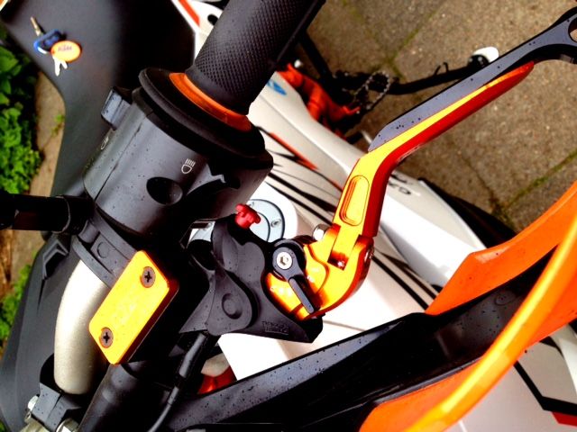

So, hier mal die Bilder der Biketech Hebel
Schöne Pfingsten allerseits Very Happy

BeitragVerfasst am : Sa, 23. Mai 2015, 21:02    Titel: Antworten mit Zitat
Sehen super aus. Wenn ich meine @ noch eine zeitlang fahre wären die eine Überlegung wert.

BeitragVerfasst am : Sa, 23. Mai 2015, 22:24    Titel: Antworten mit Zitat
Frank RD04 @ Sa, 23. Mai 2015, 22:02 hat folgendes geschrieben:
Hi Frank,
was spricht dagegen ?
Ein besseres Motorrad wird es nicht mehr geben Very Happy

BeitragVerfasst am : Di, 26. Mai 2015, 10:00    Titel: Bremshebel mg-biketec Bremshebel-Öse Antworten mit Zitat
Hey Klas,
"dein" Hebelumbau sieht super aus, (will ich auch)
1. Frage wo hast du bestellt (in Deutschland?)
2. Wie oder wo kann ich die kleine Öse für den Bremshebel beziehen.
3. ist noch etwas zu beachten
weiter so
VG
Bagger
KlasOffline
Anmeldungsdatum: 06.08.2013
Beiträge insgesamt: 224
BeitragVerfasst am : Di, 26. Mai 2015, 10:32    Titel: Antworten mit Zitat
Moin Bagger,
vielen Dank für das Kompliment Smile
Bestellen kann man die in Österreich [url] http://www.mg-biketec.com/index.php?lang=german
Geht auch über Amazon [/url] http://www.amazon.de/Kupplungshebel-MG-Biketec-kla ....... 1JJCVWQK37KBEJDJVF22
Die Öse lag hier noch rum ...
Bei Montieren des Bremshebels darauf achten, nicht mit der Druckstange auch noch die Feder durch die Manschette zu ziehen.
Beste Grüsse
