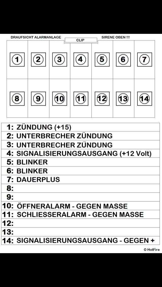

. . . ich habe das Teil mit den Anschlüssen nach oben im Staufach beim ABS mit Klett befestigt, violett direkt am Baum mit Quetschverbinder (ja ich weiss ;-) und Masse rechts oberhalb des Krümmers am Rahmen, wo ein Massekabel vom Motor am Rahmen befestigt ist.
Nach oben geht nicht ! Die funktioniert NUR mit Anschlüssen nach unten blink
PIN Belegung

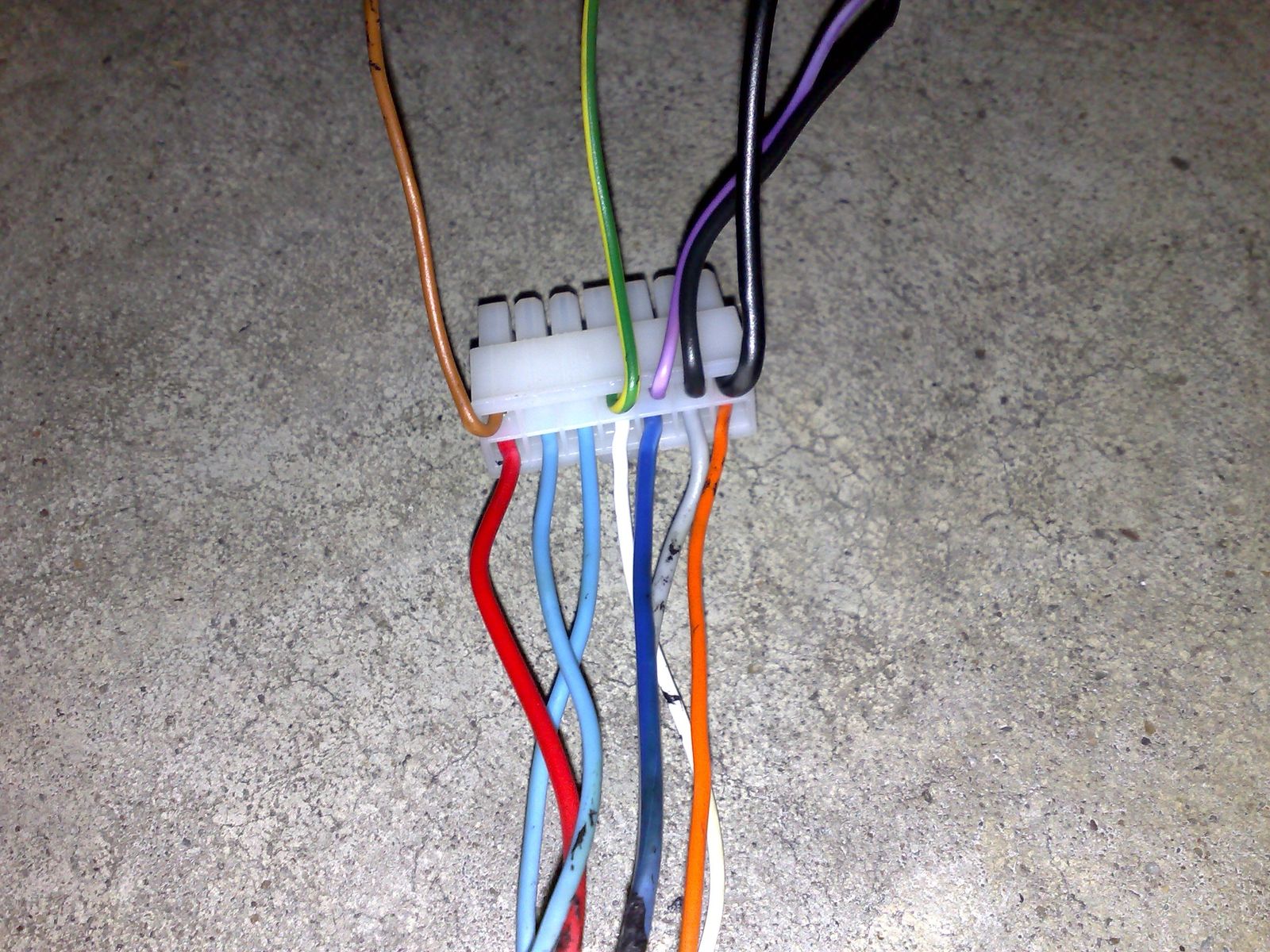

*Normalerweise wäre es am schönsten gewesen, das Kabel einfach in den Stecker zu schieben, weil passender Schuh war ja dran und freie Steckplätze sind ja noch vorhanden (kenne die Belegung aber nicht), aber dass scheint nicht vorgesehen zu sein, wäre auch zu einfach, oder ?
Doch, geht ! Siehe Farben und Belegung oben im Post ;-)

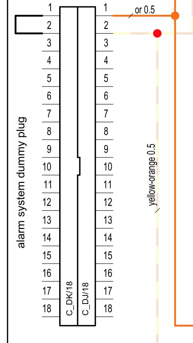

Ja vielen Dank,
habe grade kein Bild meines Steckers da. Deiner ist Eigenbau? An eine Brücke im Stecker habe ich auch schonmal gedacht, konnte es aber nicht umsetzen Rolling Eyes
Eine kurze 50mm Verlängerung wäre die Lösung - aber es gibt nur die eine Seite Stecker (nicht die Kupplung) zu kaufen :-(
Mein Stecker war nur für Messungen und Experimente - verbaut habe ich ZUR ZEIT das Original.

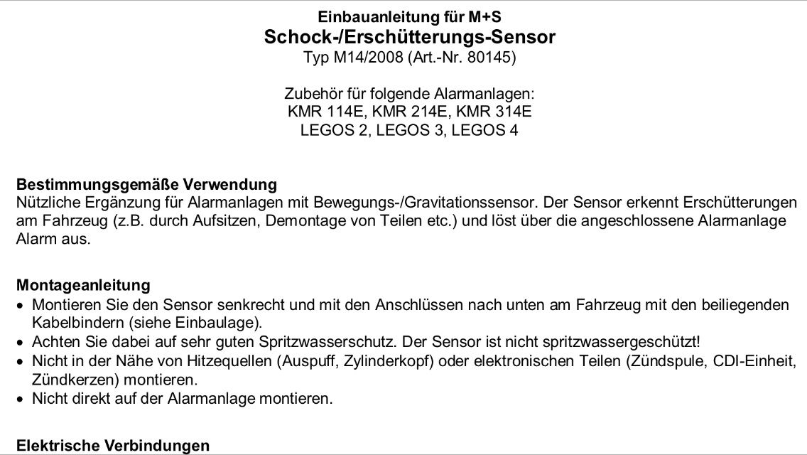

Klas @ Sa, 23. Mai 2015, 11:12 hat folgendes geschrieben:
Der hat das Teil auch nach oben und schräg eingebaut und geht,
deswegen hab ich das auch so gemacht wacko [/url]
Also, laut "M + S" funktioniert der Sensor nur mit Stecker nach unten ordnungsgemäß ! Meiner funktionierte sonst auch nur unzuverlässig bis garnicht ! Steht sogar in der Anleitung:
